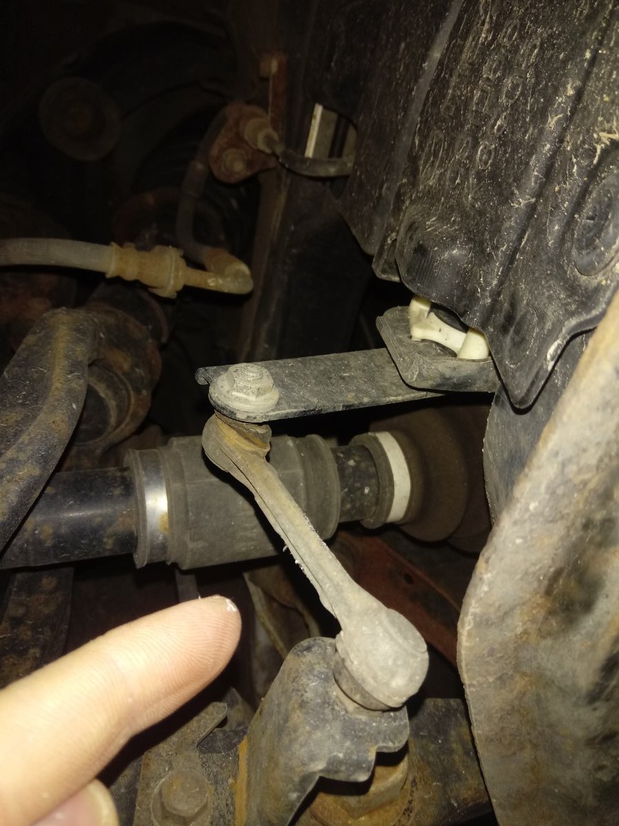

Mi ni dalo miru...otroke spat...jaz pa v garazo. Itak...kot receno-nosilec narobe obrnjen!! (Zato sem ga lahko obracal kolikor sem hotel...v pravilni legi to ne mores...je samo ena pozicija!) 🙈😁 No...pa smo z skupnimi mocmi postimal zadevo da dela kot mora-sveti normalno. Hvala se 1x vsem! 👏👏💪💪😁 P.s. ...se vedno je stangca dolga 66mm 😁😎😝😝 -

No potwm sem prav meril...od sredine vijaka do sredine vijaka...oz. kotsi rekel od navoja do navoja...in to je v mojem primeru 66mm 😁😎 Ja...mi je kar nerodno!! 🙈🙈 Narobe obrnil spodnji nosilec...jaooo 🙆🙆🙆🙈🙈🙈 -

66mm sem jaz zmeril na original palcki...od sredine enega koncnika do sredini drugega koncnika na palcki. Lahko da je 82mm zunanja mera palcke (nisem meril ...bom pa) 😁🙈 Sem pa opazil nekaj drugega...pozicija tvojega spodnjega nosilca (pritrjen na roko/obeso) je povsem v drugi legi...kot moj ! In v tem je tezava visine luci! Zal si nisem zapomnil original pozicije tega mosilca 🙈🙈🙈 in sem kar na oko privijacil...zato pa je sedaj luc visja!! 👿😕 Jaooo jaz...🙈🙈 -

Luci se lepo nastavijo gor/dol...tudi v ovinek lepo sledijo. Cist mogoce je,da je preohlapna domaca montaza kriva...ceprav dvomim. Vsega skupaj ima 0.5mm lufta-toliko da lepo "tece" zadeva-brez zatikanja. Senzor ima hoda cca 8 cm...mislim da 0.5mm skoraj da nebi smelo uplivat na to da so sedaj (po originalni dolzini 66mm stangica) luci previsoke. Lahko pa da se motim. Will see...zvecer. 😁 -

Hmm...kot receno...nadomestil original vzvod z isto dolzino (66mm)...sedaj pa so luci PREVISOKE ! 😕🙈 Kako pa to?? Mogoce edino ce sem narobe pritrdil SPODNJI nosilec vzvoda!? (Kjer je stangca pritrjena na nosilcek...ta pa na roko) Ta je sedaj obrnjen ma vzgor...mogoce bi moral biti navzdol?? Pozabil sem kako je bilo original postavljen !! 😂😂😎😎🙈🙈 Mogoce kdo ve?? 😎😎 Ni druge kot da obrnem...pada vidimo zvecer kaj bo ratalo? 😁 -

Zlomil ne bom,ker je vse gibljivo,kar mora biti! 😁 (ni fiksno zategnjeno) Za male gibljive zglobe sem ze gledal...ceto ne bo OK...popravim. Jaz sem izmeril 66mm...taro sem tudi tako dal 😁 -

Resil zadevo po domace (ne se smejat)!! Vazno da deluje in vse lepo miga med seboj! 😁🙈💪💪 Je pa bila stanga dolga 66mm Hvala za kakrsno koli pomoc! 👏👏😁 -

Alex....palcka je bila tako in tako fuc -zaribana! Ko sem jo hotel premigati jebiga je pocila! Sem pa lahko (po nakljucju) odpravil napako...z tem ko sem odklopil konektorje in premigal senzorej-mi je to bolj pomembno od palcke...jo bom ze drugo naredil 😉😁 Src3am....najbrz bo tako ja. Lahko posljej slink-hvala! 👌💪 -

Kot si rekel...luci svetijo v podn. Bom ju3 inproviziral in nastavil na original pozicijo. AFS pa ne utripa/sveti vec ! Palcka je bila cela...dokler nisem jaz prisel! 😂😂 Ko sem jaz hotel koncnik od palcke malo razmigat se je ta zlomila,ker je en koncnik na palcki cist zaribal! Res pa da sem prednji in zadnji senzor pregibal (odvil palcko) in odklopil konektor . Mogoce je to pomagalo da sedaj lucka ne utripa vec. -

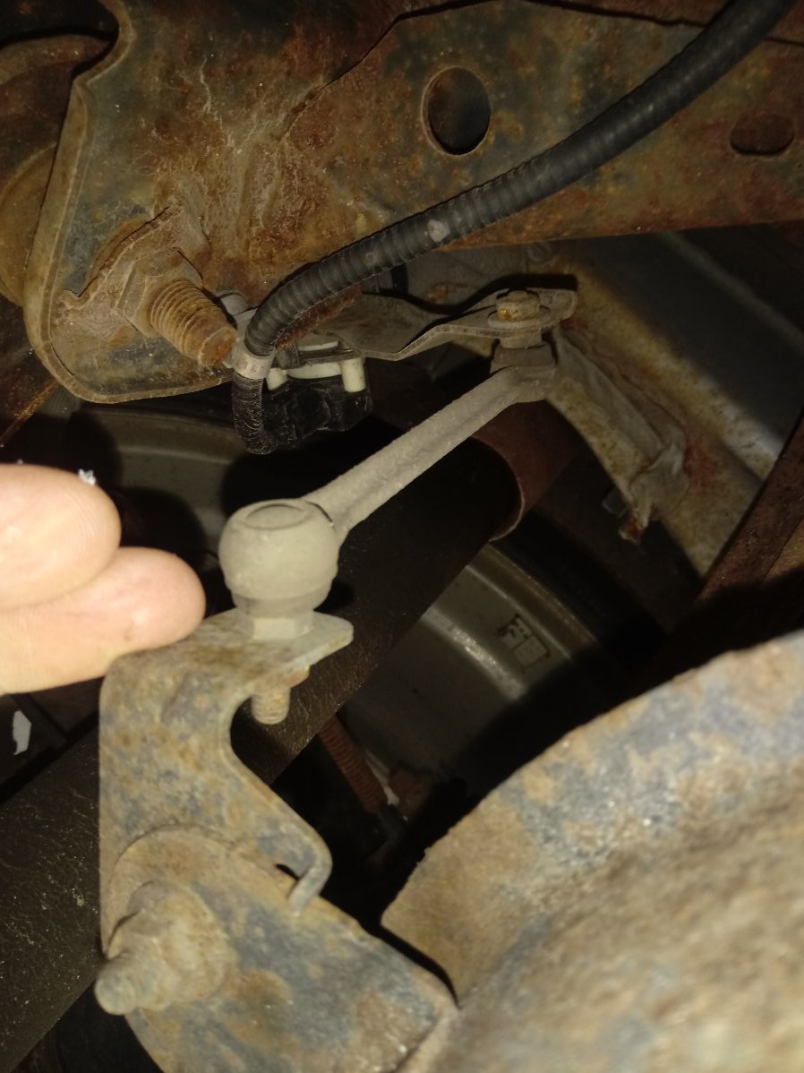

Ziv. Mogoce sem nasel KRIVCA za utripanje AFS lucke. Prednji vzvod na senzor/stikalo je bilo zaribano. Mogoce je tobila tezava? Will see.. Na dvigalu sem probal-dal v 2 prest. In obracal...luci sledijo zavijanju in AFS ne gori/utripa. Pri demontazi sem seveda polomil vzvod...se to dobi novo na servisu...ali krsna druga resitev? Varil nebi,ker je koncnik zaribal. Je pa to kratka-prednji del. Moram sedaj fixirati stikalo-v kateri poziciji? Sedaj sem kar pustil-kot na sliki. Hvala! -

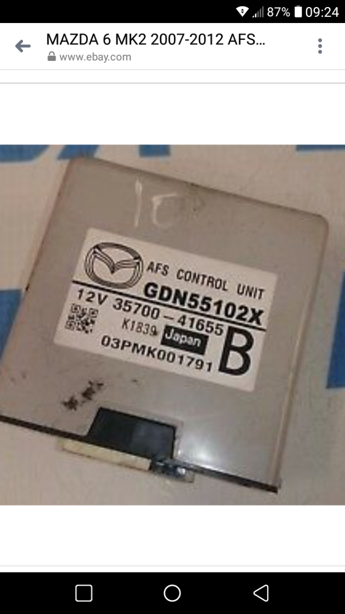

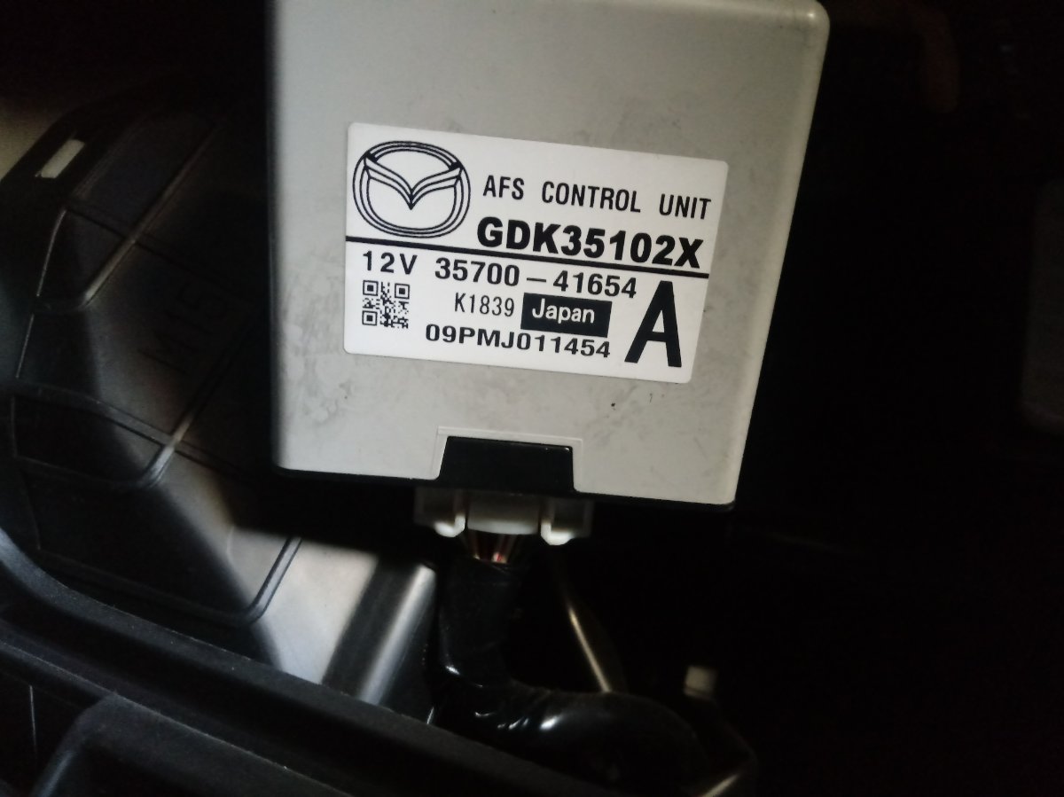

Predvidemav da so to senzorji na podvozju za luci ? Odklopil sem AFS modul (crka A)...pa lucka se kar utripa. Nasel sem enga na ebay...(crka B)...a je ta dobr...ali morajo biti podatki enaki kot na origunalu?? -

Je kdo poskusal odklopiti modul AFS...kaj se potem zgodi? Lucka ugasne? Luci pa nastelas rocno in je mogoce zadeva resena....ali se kaj drugega prizge? 🙈😎 10A varovalko sem odstranil...pa ne pomaga -lucka sveti. -

Vem da se moras nekaj km/h peljat da luci sledijo ovinku....na mestu to ne deluje. Vcerj sem se peljal in lucke ni bilo cca minuto...nato se je pojavila. Nisem opazil ali so po prizigu lucke luci se sledile ovinku?? So se mi pa luci zdele kar malo previsoke! Verjetno je vse to povezano z AFS. Ima kdo info....kje je AFS modul v avtu? -
