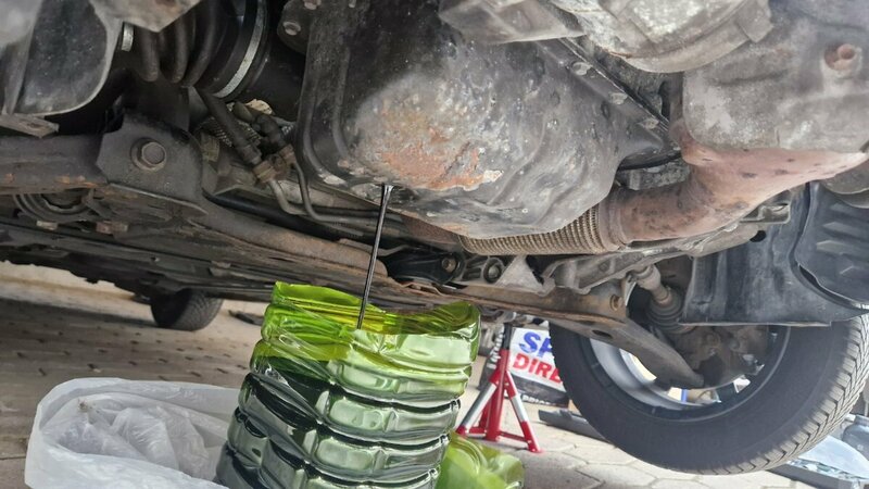

Ta vikend je na vrsto prišla redna menjava olja. Žal pa nisem nič slikal Servis: - menjava olja (Engine Flush = ja vem mešana mnenja , po flushu je sledilo polnjenje = 1. sveže olje + novi filter, 2. sveže olje + filter iz prve menjave in 3. OEM olje + novi filter. Po vsaki menjavi sem naredil krog 10 km oz. 15 minut vožnje. Stanje barve se je z vsako menjavo nekoliko izboljšalo, še vedno pa je bilo precej črno in "vmesni" filter je bil popolnamo črn. Slikam naslednjič, po menjavah. - spucan zračni K&N filter - Spucane cevi intercoolerja - spucana loputa (Shutter Valve) - spucane prednje zavore - spucane cevi, ki vodijo do senzorja pritiska v DFPju in senzor - pločevinka DPF čistila spuščena v DPF - v olje menjalnika sem dodal (Gear-Oil Additive od LM). Vsekakor opazna razlika v 4, 5 in 6 prestavi, menjalnik je veliko bolj miren Drugič ali vmes pa spucam še EGR, me je kar strah kaj vse je tam notri Z menjavo še prednje leve polosovine pa sem se zmebil še zadnjih tresljajev na volanu Srečen!!! Kilometri na števcu = 374.040 km. Prvi cilj je 400.00 km Potem pa naprej.

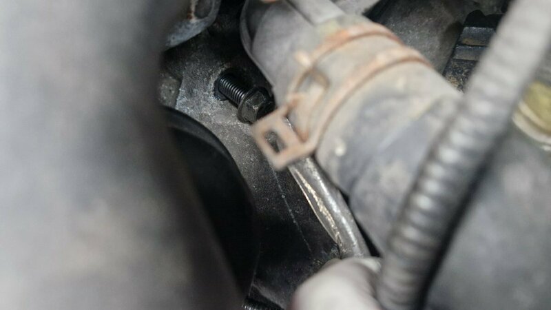

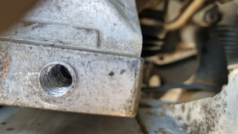

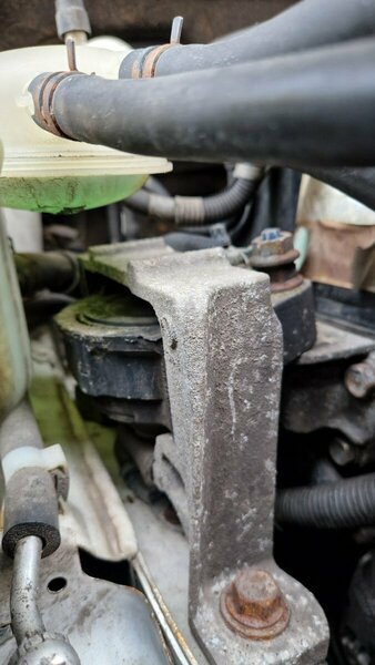

Včeraj saniral še eno šalabajzerstvo. Odločil sem se zamenjati še nosilec motorja pri menjalniku. Ko sem odvijal vijak sem veden da nekaj ni ok... Imel sem prav. Več kot polovica navoja na vmesnem ALU nosilcu je bila pobrana, med utori vijaka pa zaprešani opilki. Pištola in gasa bi rekel. V Zagrebu na avtoodpadu Jazbina (preko 100 Mazd ima, 5tka malo manj popularna) sem dobil ALU nosilec (v BTCju je cena 205 EUR z DDV) in še nekaj drugih delov, ki so jih mojstri izgubili ob servisiranju avtomobila (dejansko je bila servisirana na uradnih vse do 200k km, zaskrbljujoče bi rekel). Vijak pa sem spedenal, da je šel lepo v novi nosilec. Precej noro. -

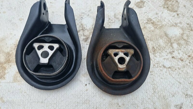

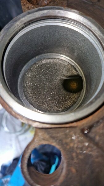

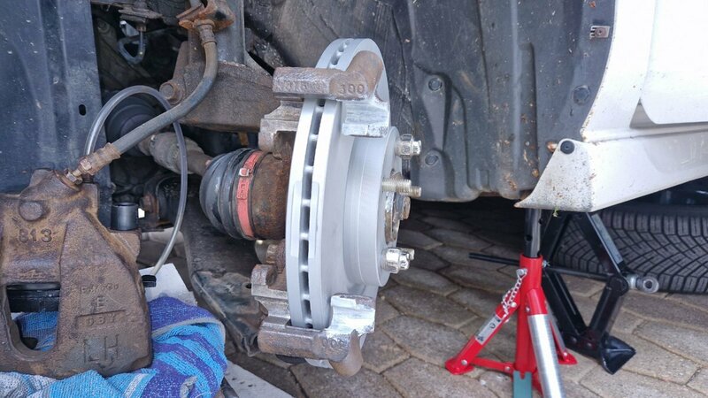

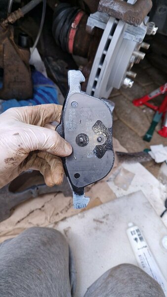

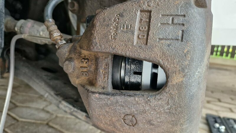

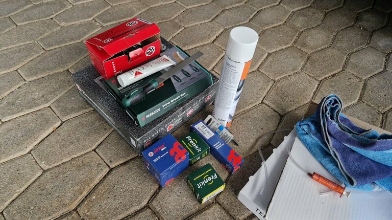

Nekaj del se je nabralo Vse v lastni režiji. Mazda 5, 2011, 1.6 diesel, 362k km. - menjava diskov in ploščic (Zimmerman oboje) - menjava batov na čeljustih - zdaj pa bomo videli ali bo znova zvijalo diske (imel težavo) - Menjava nosilca motorja desno - menjava nosilca motorja spodaj / zadaj - menjava olja in filtra (na 11k km) - menjava kabinskega filtra (čeprav me je presenetilo kako čist je bil tokrat) Prilagam še nekaj slikic.

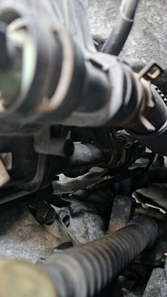

Tole sem moral rešiti urgentno in sem Mazdo odpelajl v BTC, delam čez cesto, vsaj priročno je. Žal se s Pelkotom nisva dobila preko telefona. Strošek menjave in materiala (komplet sklopka, vztrajnik in potisni) je bil 930,00 EUR. Ta vikend sem sam delal menjavo olja in opazil kar 2 neprivita vijaka. Precej divje. Prav tako se je okoli nosilva akumulatorja pojavil kabel, ki ga dosedaj tam ni bilo, na spodnji zašliti motorja pa so prav tako manjkali kar 3 vijaki. Sedaj mi je jasno zakaj avto ne naredi 500k km Mehaniki poskrbijo za to. -

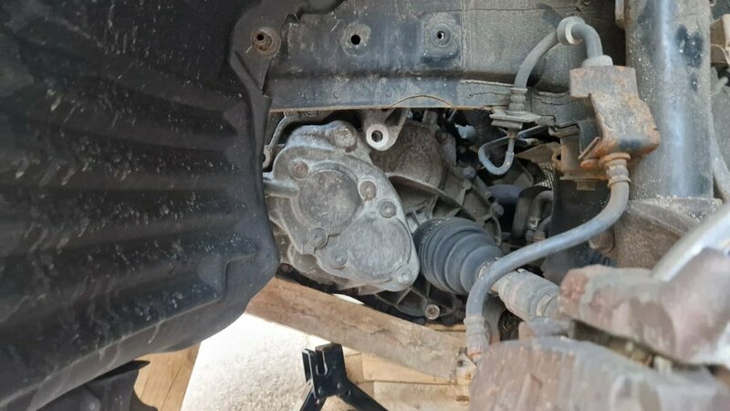

Tokratna dela so bila nad mojo opremljenostjo z orodjem in znanjem zato je za Mazdo poskrbel mehankar Dela: - menjava zadnji diskov in ploščič (nisem pretiraval s kvaliteto :)); - menjava zadnjih amortizerjev; - menjava semeringa na desni aksi (pri menjalniku je puščal); - posledično še novo olje v menjalnik (ga menjam bolj redno kot motornenga :)); Strošek vsega materiala in dela 400,00 EUR. Stanje na števcu 358.100 km.

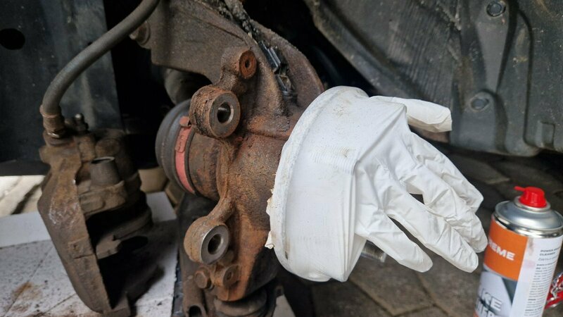

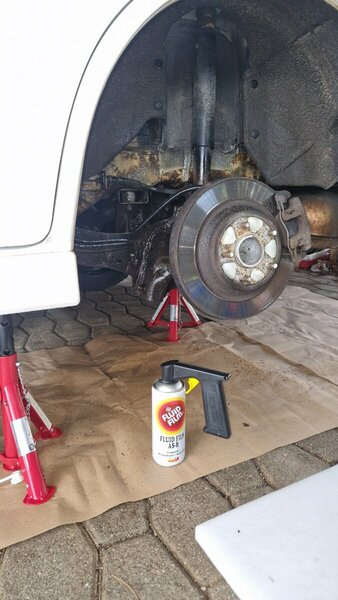

Znova razvajal našo 5tko Prešprical sem podvozje kar je še od njega ostalo Sem internet čital in naletel na Fluid film, ki se mi je zdel idealen za mojo situacijo. Žal nisem preveč slikal, ker je biloprecej mastno Naslednje špricanje pred zimo a s črno verzijo. Več o spraju: FLUID FILM | Powerful Corrosion Protection & Lubrication WWW.FLUID-FILM.COM FLUID FILM® is Eureka’s own unique lanolin-based brand of corrosion preventive and lubricant, used worldwide in a multitude of industries and applications. Nabavil na ebay.de za 85,00 EUR z dostavo (5 x sprej, 1 x nastavek "pisštola", rokavice, sonda za luknje, folija)

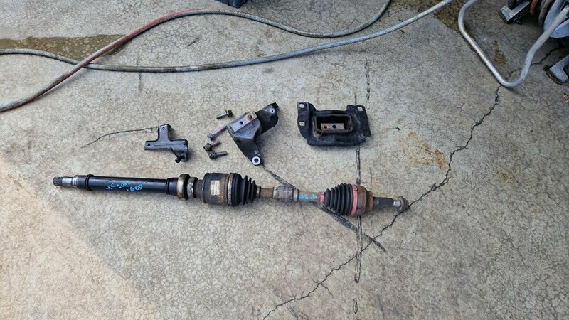

Danes, 2025-01-24, zamenjal akso z original rabljeno in obnovljeno, zadeva špila Dobil lepo ohranjeno na avtoodpadu, ista kataloška, avto je imel nekaj čez 100k km. -

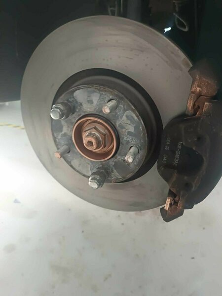

Ta vikend sem končno našel čas in odvil gumo in preveril desno polos. Mislim, da je dovolj zategnjena. Ima pa "lufta" kot na posnetku. Leva, ki je še original tega nima. Tako, da bi rekel, da tukaj tiči napaka in vzrok tega tresenja. Mogoče nesrečna izbira rezervnega dela... Je pa vprašanje, kaj lahko ta "luft" povzroči na dolgi rok... 20241221_153122.mp4 -

Hahaha Toliko veselja kot nam pa ta avto prinaša, pa že dolgo noben Bomo pogledali, če smo kaj premalo zategnili in se javim. Zdaj smo na 352k km in smo naredili tudi redni servis (intervale imam 10-12k km). -

Pišeš glede vijaka v sredini pesta? -

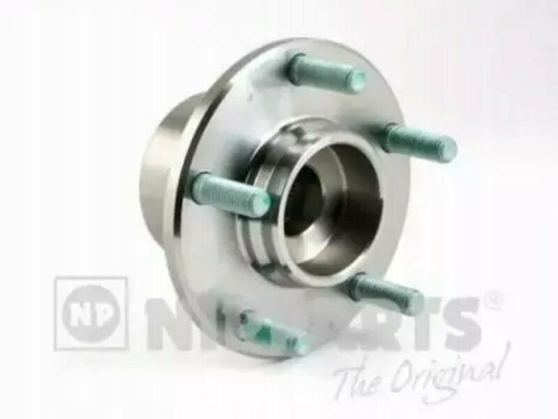

Mazda Mački Pozdrav, Na Mazdički sem že zamenjal desno prednjo polosovino, ki je pokala, predrta je bila tudi notranja manšeta, mas razmetalo Po menjavi je vse pokanje izginilo in je vožnja res prijetna. Se pa pojavlja čuden zvok pri pospeševanju, najlažje opišem kot VUU-VUU-VUU :), ko se odvzame gas je znova normalno. Mogoče preslaba kvaliteta polosovine? Nabavil sem NTY za 211 EUR - popust. Kakšne ideje? Hvala v naprej. Gregor

Na Allegro sem nabavil. Sej ni takšne panike. Nekaj Mazd pa je v SLO, mogoče bo kdo potreboval Ležaji in pesto pa sta zamenjana. Se strinjam glede kompatibilnosti. Naročam dele že dve leti, za dva različna avta, to je bilo prvič, da sem kiksnil, kljub navedbi modela med kompatibilnimi...
