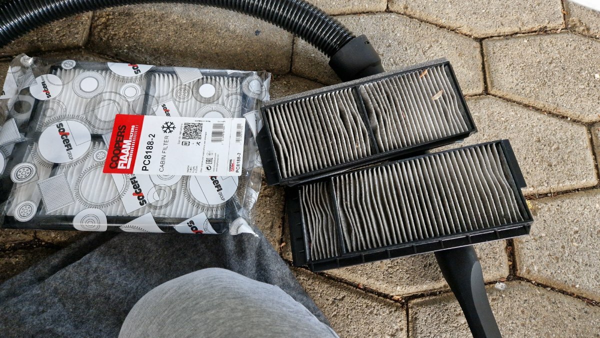

  3. Nekaj del se je nabralo Vse v lastni režiji. Mazda 5, 2011, 1.6 diesel, 362k km. - menjava diskov in ploščic (Zimmerman oboje) - menjava batov na čeljustih - zdaj pa bomo videli ali bo znova zvijalo diske (imel težavo) - Menjava nosilca motorja desno - menjava nosilca motorja spodaj / zadaj - menjava olja in filtra (na 11k km) - menjava kabinskega filtra (čeprav me je presenetilo kako čist je bil tokrat) Prilagam še nekaj slikic.

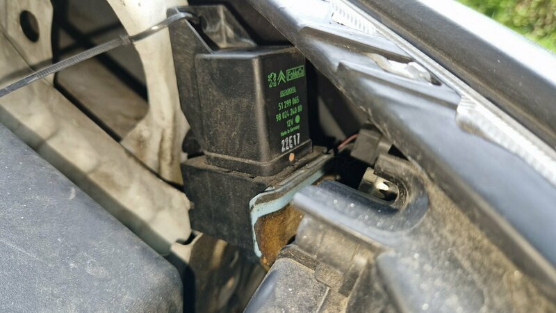

  19. Drugače se to pojavlja že kakšen 2,5 leti. Z menjavo releja vžiga je zadevo mnogo boljša. Olja ne pije, hladilna čist in na istem nivoju že 4 leta.

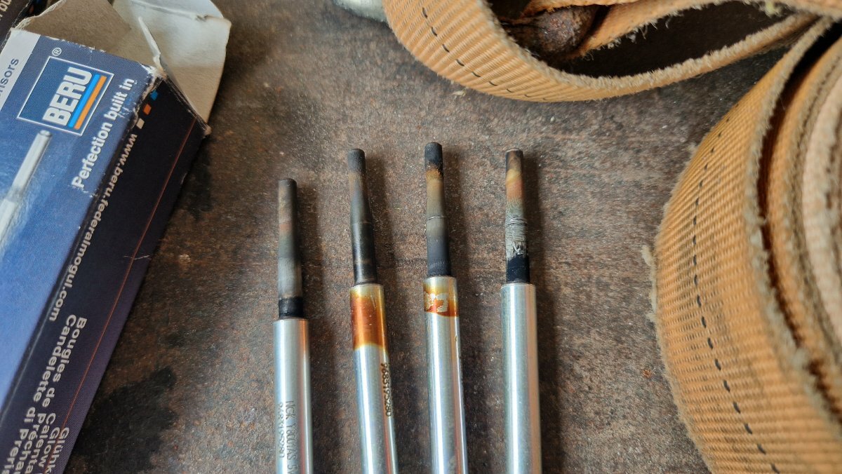

  21. Menjane pri zadnjem servisu 1.5k km nazaj vse 4. Imam podatke, je bila Mazda tudi že pri njemu na servisih. Hvala.

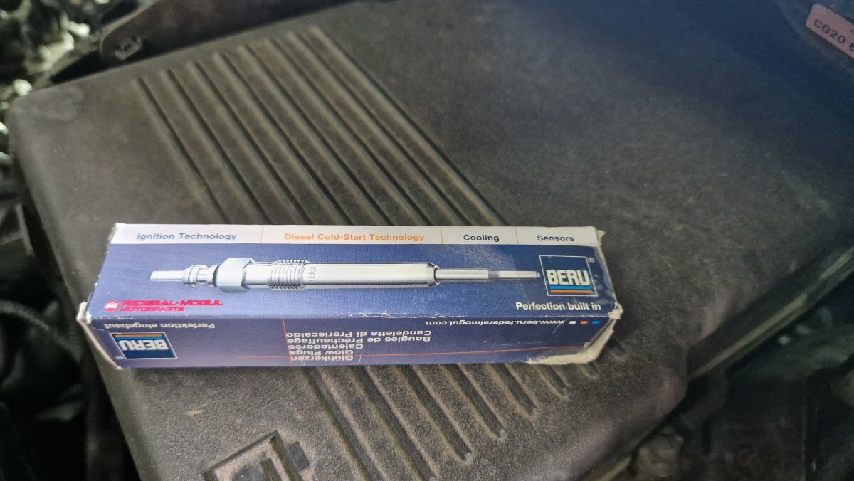

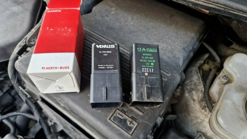

  23. Pozdravljeni, Rad bi dobil kakšen predlog kje iskati rešitev za težavo od mrzlem vžigu kot na videu. Kdaj se to zgodi: - izključno, ko je motor hladen / mrzel; - traja nekaj sekund in preneha; Olja med intervali ne pije, zamenjan je bil rele vžiga (močno pomagalo), MAF spucan, napak na računalniku ni. Sumim, da je mogoče kakšen injektor težave. Hvala v naprej za predloge. 20240703_162935.mp4
