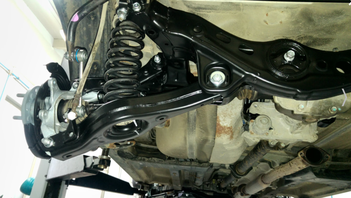

Obnova / Restavracija podvozja + dober avtoličar
Gregor Muc-Up je odgovoril na Gregor Muc-Up-ovo teme v forumu Tehnične težave, vzdrževanje in stroški
Avto je kljub kilometrom v notranjosti praktično nov. Na bolhi in FB marketu iščem manjše dele za zamenjat: ogledala, ki so začela odstopati, kakšna počena kljukica, plastične čepe, voznikov varnostni pas. Kompresor klime in zadnji del izpuha z loncem je nabavljen. V tej rundi bom zamenjal še zadnja amortizerja in svečke. Moram pa poiskat predvsem dobrega avtočičarja, avto ni bil nikoli karamboliran, da si ga pogleda in predlaga terapijo. Pa podvozje bi dal poštimat, da bi bilo tako kot na prvi pripeti sliki. Kakšen mojster po priporočilu? -
Pozdravljeni, Zanime me ali se je že kdo odločil za konkretno obnovo podvozja, kot spodaj na sliki. null Če da kje ste to naredili in kakšen je bil strošek. Imam projekt (cilj = uporabljati avto še dolga leta, mogoče celo za prvi avto otrok). Moj študentski avto imamo še vedno pri hiši, kupili smo ga kot novega in sedaj ima 450k km. Redno ga vzdružejmo a je letos postal polnoleten in bi bilo potrebno kakšno zadevo obnoviti kot se spodobi, da ga ohranim v dobro kondiciji in po stilu bolje preprečiti kot zdraviti. Hvala v naprej. Grega

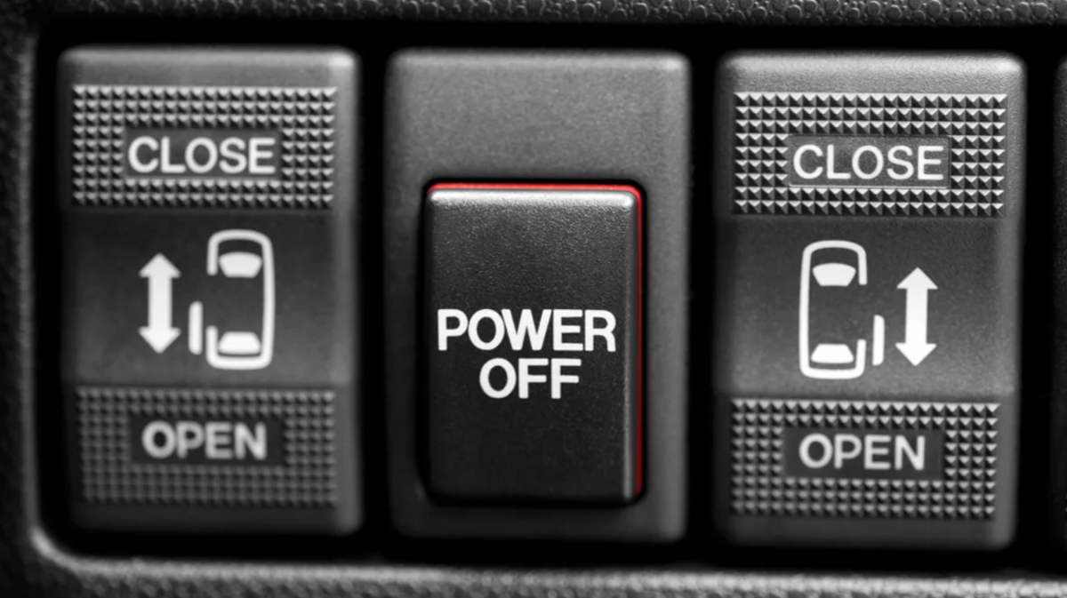

Mazda 5 / L.2011 / Osvetlitev stikal el. odpiranje drsnih vrat
Hvala. Bom kar verjel na besedo -
