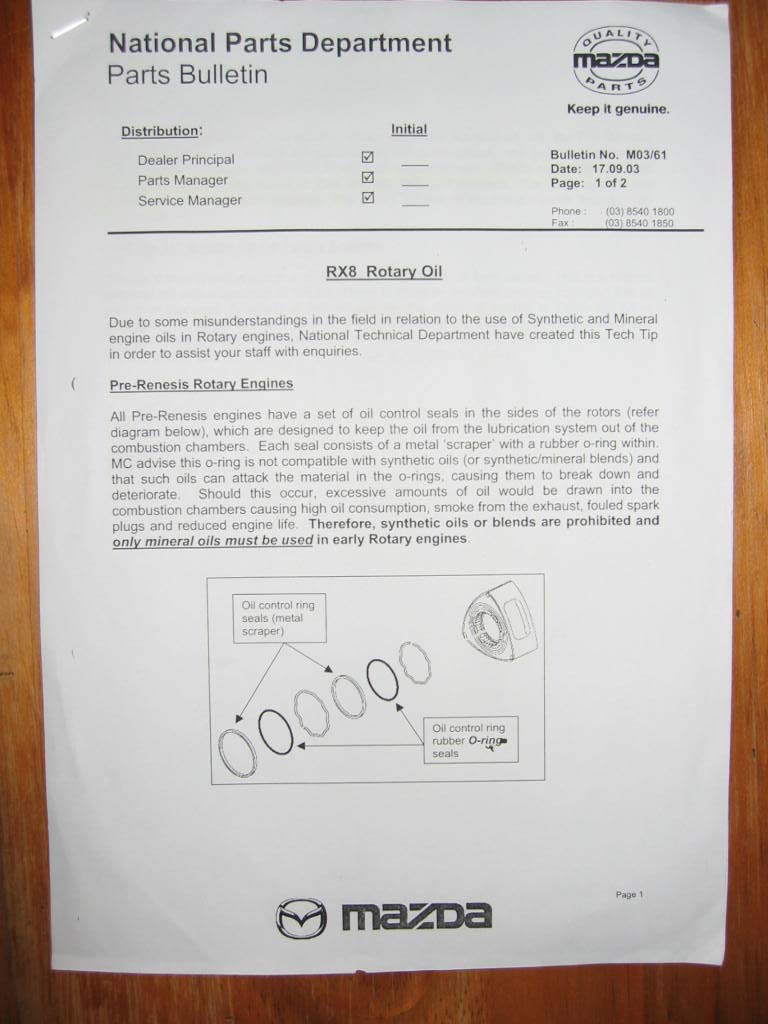

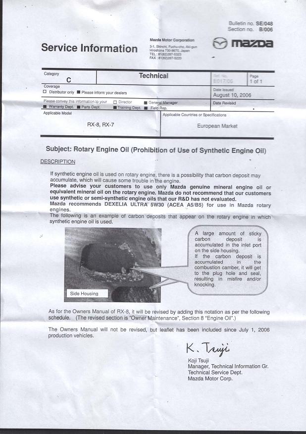

	  RX-8 majoneza...pena...smetanca se nabira na merilni palici za oljeKaneda je odgovoril na Kaneda-ovo teme v forumu Tehnične težave, vzdrževanje in stroški Aha, hvala. Sem najdu tud re?itev, ki jo morajo narest na servisu ?e jim te?i?, da ti niso v?e? kremaste substance ko ?ekira? ole. Zgleda kar zapleten postopek. 01_050_06_1664.pdf No pa k smo ?e pri olju, na kolk km ga menjate? Kakor se spomnim je interval v priro?niku 10000 km, ampak na netu vsi priporo?ajo na 5000 km. Pa ?e to. Zdaj sem prebral da Renesis ma?ina sploh ni ob?utljiva na sinteti?no olje, kot so bili to prej?nji Wankli. Katero olje naj kupim za RX-8, da ne bom kupoval precenjene Dexelie? A kdo ve katera firma dela Dexelio za MAzdo? Mensezdi, da Elf. Potem pa najdem ?e tole (zdaj pa ne vem komu se lahko verjame).
	Zanima me, ?e se ?e kateremu od lastnikov RX-8 nabira smetanca na merilni palici za olje in katero olje uporabljate? Baje je to normalna stvar pri rotacijskih motorjih, ampak vseeno raje vpra?am, da nimam kak?nega ve?jega problema s kak?nim tesnilom. Sicer vse dela brez problema, ampak pali?ica je popolnoma zapackana. Lahko tud poslikam ?e je treba. Aja pojavljat se je pa za?el konc novembra, ko je prvi mraz prtisnu in zaenkrat je ?e vedno prisotno.

	  rx 8 problem z motorjemKaneda je odgovoril na renesis-ovo teme v forumu Tehnične težave, vzdrževanje in stroški Tole je pa najbolj?i post na katerega sem naletel, zakaj naj bi Renesis ma?ina ?la po gobe: Ok, I can see you're unhappy. However, I am not the cause of your delimma and, that being said, might I suggest that we leave the attitudes aside and focus on the issue at hand. The two common reasons that rotary engines fail are: #1. loss of compression due to rotor apex seals becoming seized in the rotor. When this happens, combustion actually leaks from one chamber into the next causing pre-ignition or detonation (pinging) spark-knock, all of which are the same thing. In a rotary engine this also usually causes a severe lack of power. #2. loss of compression due to rotor housing damage due to overheating or lack of lubrication. The underlying cause of these issues differ. The apex seals seize or become stuck because of carbon buildup. Which could be caused by infrequent oil changes and or poor fuel quality. The rotor housing damage occurs when the combustion chambers are exposed to extremely high temperatures, and the special alloy coating flakes off and subsequently causes causes basically the same symptoms. Mazda knows all about these problems and has spent millions trying to engineer these rotor housings to withstand high combustion temps. and alleviate these issues. Believe it or not Mazda actually cares very much about your safety #1 as well as your continued satisfaction as a mazda vehicle owner. A recall was issued in 2006 titled recall 4206f. This recall envolves a fairly extensive inspection of every Rx8 produced from the first to roll off production in the fall of 2003 until some time in 2005 when the changes were phased into production. Briefly the recall involves replacing the leading spark plugs with an up dated plug. Inspecting the catalyst efficiency with data stored inside the PCM (powertrain control module) known to us as mode 6 data, and re-programming the PCM to a new calibration which allows more oil to be injected into the rotor housings. This is just the standard part of the recall. It gets much more extensive depending on whether there are any previous customer complaints of severe lack of power or stalling issues. This recall has once again cost mazda millions of dollars to prevent an issue which actually happens on a very small percentage of Rx's. I service many, many Rx8 vehicles that belong to owners who are happy to own them. I would like to point out that whatever dealership you are dealing with concerning these issues is probably not the one I work for. Also I'd like to add that the dealership personnel you speak to directly most likely is a service writer or maybe you've spoken to the service manager, but nonetheless these people deal with people, not cars. It is certainly possible that your stalling concern is not caused by engine failure but some other problem. Without personally working on your vehicle, I'll probably never know for sure. I suggest you take your vehicle to a different dealership, have a sit down with the service manager and explain to him/her all of your issues past and present. You may also contact the regional customer service rep. using the 800 number in your owners manual. Good luck to you and your family. Mogo?e je samo une magnetke uporablju . Jah n? no sej verjamem da je mel tako porabo, sam ne vem kolk je to dobr za tak avto (beri ?e zgornji post, zakaj ma?ina odpove). S temi ?arovniki se samo mal hecam.
	  rx 8 problem z motorjemKaneda je odgovoril na renesis-ovo teme v forumu Tehnične težave, vzdrževanje in stroški Mazda je naredila vpoklic 2004 in 2005 motorjev zaradi te napake leta 2006 in ?e to za tiste motorje, ki so bolj v vro?ih de?elah, ker tam so uporabljali malo druga?no olje. V glavnem Mazda priporo?a, da uporablja? seveda njihovo Dexelia olje, ?eprav najbr? je va?no samo da uporablja? mineralno olje istih specifikacij, kot pi?e v navodilih za uporabo. Pa vsake toliko ?asa teraj avto v vi?je obrate tam do redlina, da se odprejo vsi ventili in da se ti ogljik ne nabira v motorju. Prej?nji lastnik moje, ki je imel avto samo pol leta je dal notri sinteti?n olje Castrol in ko sem ga kupil mi je v leru mal tresl avto. Potem sem pa po enem mesecu peljal na servis in dal notri originaln olje in mi sedaj ne trese ve?. Pr moji je bil motor garancijsko menjan s strani prvega lastnika pri 60k km. Tako da sem kupil v bistvu avto s 70k km, ampak samo z 10k km prevo?enimi z novim motorjem. Zato sem tudi kupil to. Napi?i ?e kolk ma? kej porabo. Sam tko informativno, ker tukaj na forumu je par ?arovnikov, ki so imeli konstantno povpre?no porabo 11-12l na 100 prevo?enih km in smo se ?e nekaj kregali okrog tega. Me zanima kolk je bla taka neagresivna vo?nja dobra za motor, pomoje so ga ?ist zadu?il.
