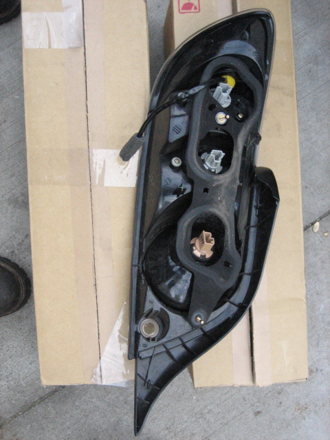

	  Demonta?a plastike na zadnji havbi +zadnja lu?...Kaneda je odgovoril na Alex-ovo teme v forumu Tehnične težave, vzdrževanje in stroški ?e so ti ?tifti isti kot v RX-8, potem samo vzame? en izvija? in ga zasadi? nekam v okrogel utor?ek in potegne? ven sredinski del ?tifta in se le ta premakne gor. Ko to naredi? samo lepo brez te?av cel ?tift ven potegne?. Jaz sem moral dati tudi ?tifte in plastiko ven dat ko sem popravljal lu?i. V glavnem z dobro tehniko ne bo? ni?esar po?kodoval. Ko daje? ?tifte noter, da? pa obratno nazaj, se pravi sredinski del ?tifta mora biti zunaj, ?tift vtakne? na mesto in pritisne? sredinski del noter in se lepo zasko?i. Lu?i odmontira? ven pa obe v 10 minutah. Aja, pa kje z neta si downloadaj kak?en manual kako razstavi? avto do zadnjega vijaka in prej poglej vse postopke, da ne bo? ravno nekaj na pamet delal. Vsaj jaz sem tako naredil.

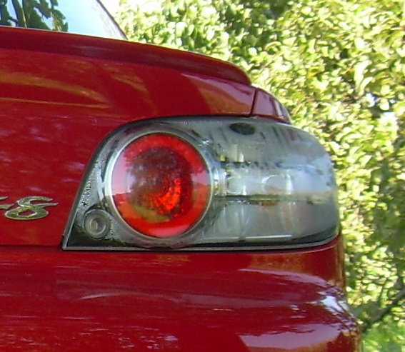

	  RX-8 in zamakanje lu?iKaneda je odgovoril na Kaneda-ovo teme v forumu Tehnične težave, vzdrževanje in stroški Danes sem klical na Celov?ko in ?elel g. Majesa, pa sem od g. Oliverja zvedel da je on sedaj v BTC-ju tko da sem najbr? z njim celo govoril. V glavnem sem izvedel, da garancije ni, vsaka gumica stane 33? in se jih da naro?iti, se pravi celoten stro?ek ?e se bom odolo?il za to varianto je okrog 70?. Sem pa v nedeljo ?e sam posu?il lu?i (sem tudi ?e sam ugotovil, da niso po?ene in da je problem samo v gumici) in zakital zgornji del gumice, tako da upam da ne bo ve? zamakalo. ?e pa bo, bom kupil gumice in bo stro?ek ?e vedno ni?ji kot celotna menjava lu?i, ki ni potrebna. No vsekakor moram vseeno pohvalit fante na A-cosmosu, ker so vsaj prijazni, tako na telefonu kot v ?ivo. Torej ?e bo ?e kdo imel tako napako, te?ava je v tem da zaradi vode, ki te?e za lu?mi preperi zgornji del gumice in nato pride voda v lu?. Pri mojih obeh lu?eh je bila veliko bolj preperela kot tale na sliki.

	  RX-8 in zamakanje lu?iKaneda je odgovoril na Kaneda-ovo teme v forumu Tehnične težave, vzdrževanje in stroški Hvala, bom naredil tako. Saj v?eraj sem jim na A-Cosmos na Celov?ko poslal fax z opisom te?ave, pa mi ?e niso odgovorili. ?e mi ?e par dni ne bodo, se bom osebno tam oglasil.

	  RX-8 in zamakanje lu?iKaneda je odgovoril na Kaneda-ovo teme v forumu Tehnične težave, vzdrževanje in stroški Hm, treba bo met dost ke?a, da bojo mlade de?evale . Bova mela pa zaradi dobre ohranjenosti, zaradi slabe konkurence ve? mo?nosti med starimi .

	  RX-8 in zamakanje lu?iKaneda je odgovoril na Kaneda-ovo teme v forumu Tehnične težave, vzdrževanje in stroški Sej jest sem tud mislu, da jim je do tega da ko se avto vozi po cesti, da zgleda v redu, oziroma vsaj to da se stranki ponudi neka sprejemljiva re?itev ne pa da te ho?ejo nategnt. Samo kot ka?e ima pred pripadnostjo znamki prednost filozofija, da je treba bogate razvajene sin?ke ucuriti (jest mam to smolo, da zgledam 10 let mlaj?i kot sem, in potem me redkokdo jemlje resno in vedno padem v kategorijo razvajenega mulca, ?e me kdo ocenjuje na pogled).
	  RX-8 in zamakanje lu?iKaneda je odgovoril na Kaneda-ovo teme v forumu Tehnične težave, vzdrževanje in stroški Glede na to, da je imelo tukaj http://www.rx8club.com/showthread.php?t=62150 toliko ljudi probleme je sigurno malo ve?ja napaka, kot pa da se to samo parim zgodi. Sicer pa ko sem svojo kupoval sem gledal pri Malgaju tudi sivo (ki jo ima zdaj owneR) in je bilo ravno po de?ju in je imela tista v lu?eh tudi kondenz (sicer veliko manj kot moja, ampak mela ga je). Komplicirali pa so in so mi omenjali, da je neka gospa imela v levi lu?i tudi vodo in je bila 1,5 meseca iz garancije in da so jo colali........uboga mamka . Hja ne vem zakaj morajo celo lu? menjat, ?e v service bulletinu lepo pi?e da je samo to narobe. Se pravi zakaj bi dajal 300? za lu?i + najbr? njihov ?as, kar bo spet najbr? trajalo 4 ure = 100? = vse skupaj 400?, ?e je treba zamenjat samo tesnilo. Jest mam vse to narejen v maksimum eni uri z edinim stro?kom tesnila (to motam pa samo dobit in najbr? ni za oba tesnila stro?ek ve?ji kot 30?).
	Torej zadeva je slede?a. Pred kratkim sem kupil RX-8. Po prvemu ve?jemu de?ju se mi je za?ela v obeh lu?eh nabirat voda in s tem kondenz (v eni je bila voda ?e ko sem ga kupil in sem si rekel da bom to ?e po?timu). Prej?nji teden peljem avto na redni servis v Gama center v BTC (ker sem tukaj bral, da so zelo OK) in jim omenim tudi lu?i in zamakanje. Ker je avto 3 mesece iz garancije mi pravijo, da zastonj menjave ne bo in da je vsaka lu? okrog 150?. Nekaj pojamram ?e o kulanci, pa pravijo da ni ?ans za garancijsko menjavo (preden sem ?el na servis sem se pozanimal glede te napake in je serijska napaka) in da bo treba pla?at. Ker se mi nikoli ne da preve? kregat, jim re?em naj lu?i pustijo. Okej za menjavo olja, oljnega filtra in sprednje parkirne ?arnice pla?am samo za storitev 3,5 delovne ure se pravi 100?. Rekli so da so mi pobrusili ?e zavorne plo??ice, ?eprav so mi zavore za?ele ?kripat ?e na poti domov (baje je tole s ?kripanjem tudi serijska napaka). Tko da ne vem a tile fantje delajo ekstremno po?asi al ne vem kaj, ampak o tem ni zdaj tema ampak o lu?eh in vodi. Torej grem na net in najdem poro?ilo 09-014/07 http://www.finishlineperformance.com/rx8/d...014-07-1795.pdf kjer lepo pi?e da so delali slaba tesnila in da jih je treba zamenjat, ?e se pojavi napaka. A je imel ?e kdo od lastnikov RX-8 tako te?avo in ali kdo ve kje naj bi dobil to tesnilo za lu?i? No sicer imam za popravilo ?e alternativo, da zvrtam luknjo spodaj v lu? ali da poskusim nekako pokitat tesnilo. Tkole pa zgleda zadeva, tisto spodaj ?rno je voda notri (?e malo pa dam lahka zlate ribice notri ):
