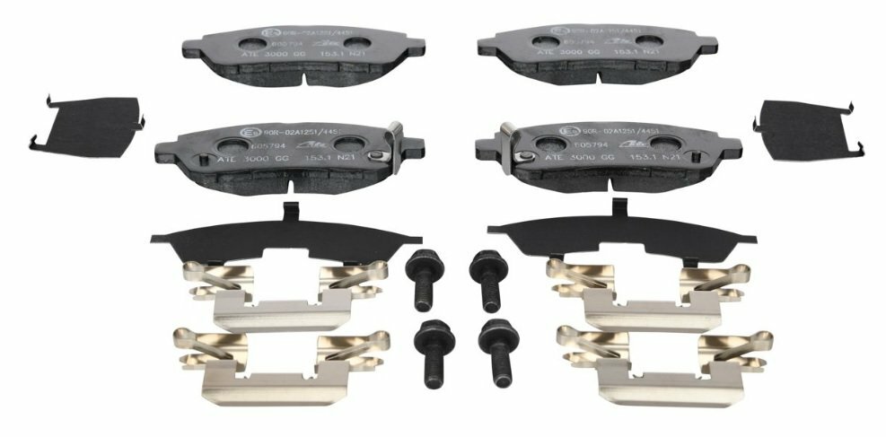

Sem včeraj zamenjal diske in ploščice. Plehce lepo namontiral, namazal kjer je treba in vse deluje kot je treba. Hvala vsem za nasvete. -
Zdravo, a mi lahko nekdo pojasni, zakaj se te črne plehce namesti na ploščice? A je to za preprečevanje škripanja? Se pravi, če to podložim, potem ne rabim namazat z bakreno mastjo? A sploh so nujno potrebni/obvezni? Hvala za pomoč in pozdrav vsem!

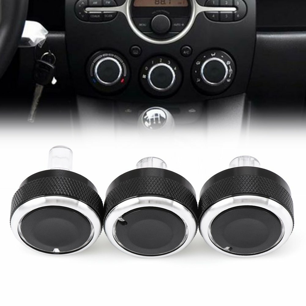

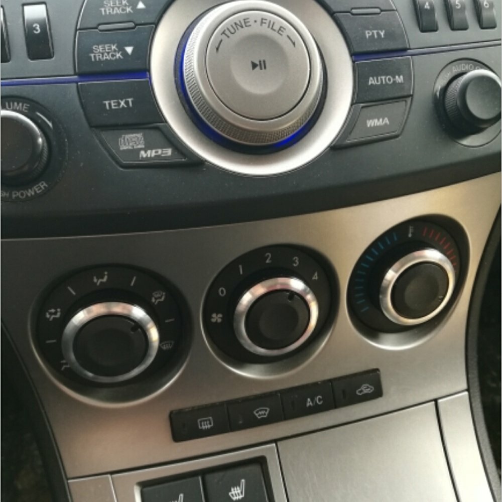

Prodam alu okrogle knofe za analogno HVAC za Mazdo2 letnik 2008 in Mazdo3 letnik 2010. Zelo malo rabljene. Zgledajo res dobr, sam men ni blo všeč, ker na otip ne čutiš, kam je knof obrnjen. Na aliexpresu so ful pocen, tko da prodam za kako pivo pa poštnino.
