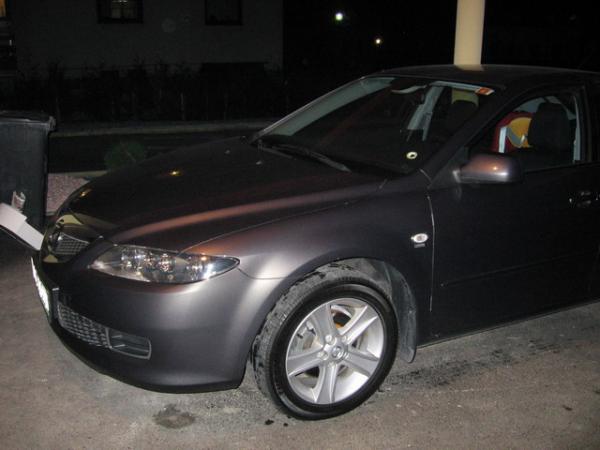

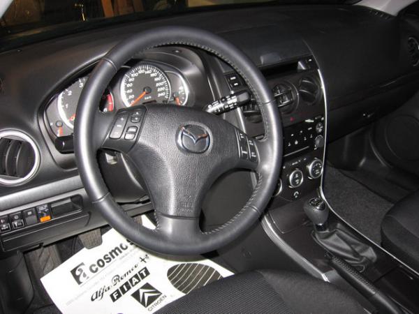

Kot novi lastnik Mazde 6 sicer letnik 2007 in 143 konjski dizel ti lahko povem: - ma?ina je sicer OK, brutalno vle?e ampak je pri tem tudi konkretno glasna (Hdi v Xantiji je prava ti?ina in japonci se bodo morali ?e veliko nau?iti kar se zadu?enosti ti?e) - menjalnik je ena bolj?ih zadev tega avta zelo tih in natan?en (?e bolj?i kot v Xantiji Hdi) - vzmetenje sicer trdo, dobro zadu?eno vendar jaz tukaj ne morem biti pravo merilo, ker sem vozil vedno hidravlji?no vzmetenje - zelo dobra dinamika vo?nje - priro?nost v kabini zelo dobra, lepa armaturka in vse na svojem mestu - mogo?e sem pri?akoval malce bolj tiho vo?njo pri 150 km/h - webasto je ZAKON, tukaj same pohvale Mazdi - dobro dr?i ceno (rabljen) To so moji osebni prvi vtisi Ostalo, kar mora? paziti in kar sem jaz prebral tukaj: - po?en intercooler - napa?en prikaz porabe na BC (ni? kriti?nega) - rja je SRAMOTA za Mazdo in ko pogleda? spodaj podvozje vidi?, da to deli, ki niso popolnoma ni? izolirani z kak?nim premazom, kar je vsaj zame nedopustno in ?lamparije ter bolano ?paranje tam kjer ni potrebe. - slab lak in zelo hitro se poznajo posledica kamen?kov Ostalo pa mislim da kakor naleti?. Lahko bo vse dobro, lahko pa bo? imel tak?ne probleme, da se ti bo Mazda verjetno zasrala za celo ?ivljenje. Jaz sem se nekako s tem sprijaznil, da tudi Mazda ni ve? kar je bila (tako kot vsi ostali) in ?e ne bo OK, jo bom pa? po izteku garancije prodal. Problem nastane samo, da vsaj jaz dejansko nimam ve? alternative, ker edino novim Mazdam sem zaupal, pa bomo videli ?e upravi?eno.
