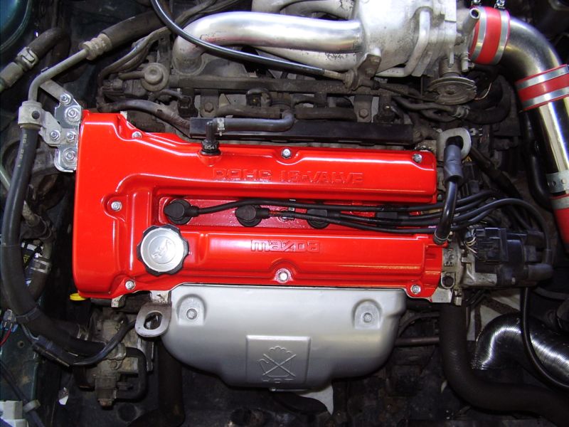

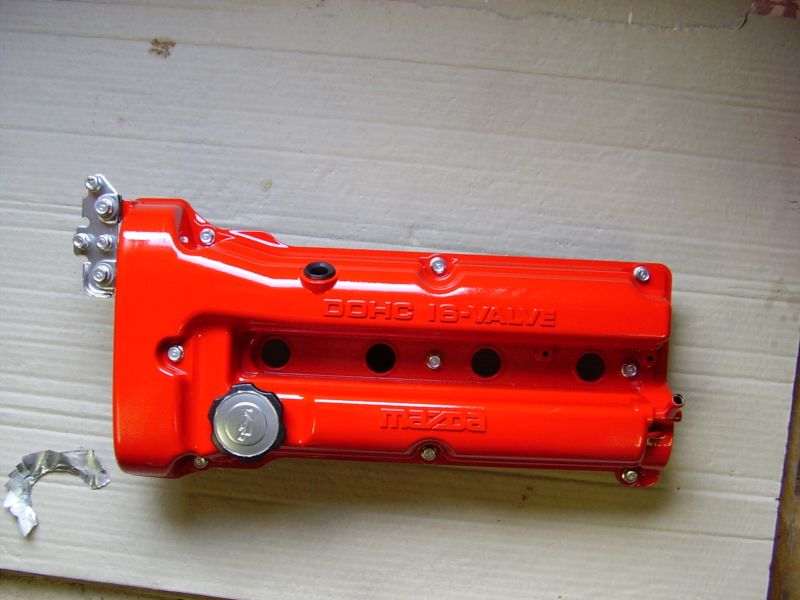

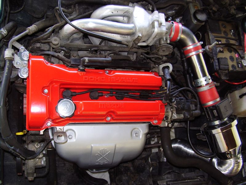

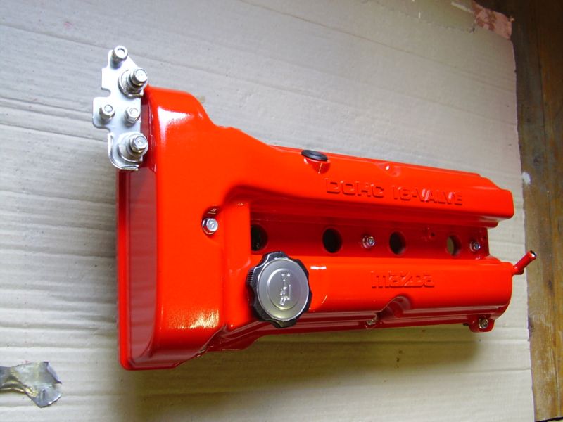

    Sory 24 ventilci!!!!! he he bom napisal takoj ko se mi bo dalo!!! No danes dodajam 2 sliki kjer sm prebarval ?e za??ito na kolektorju!!! Kmalu pa ?e novi dodatki!!!

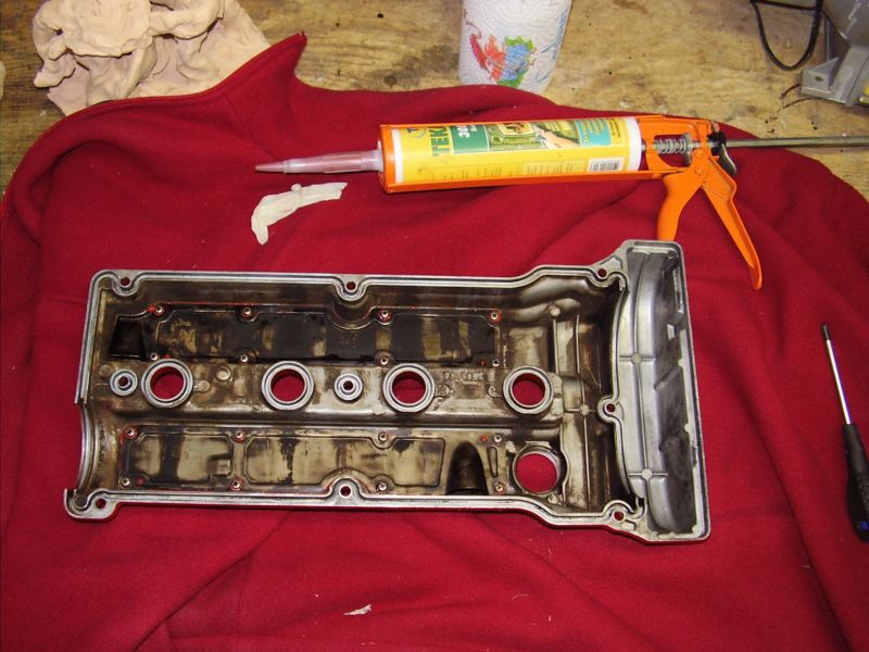

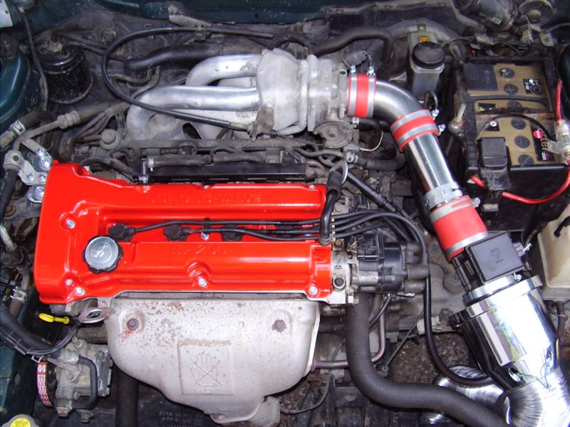

  23. Evo pa sm ?e to naredu kar ?e dal ?asa delam!!! Ni nevem kaj je pa meni lepo!!!! Najprej od?ravfa? in sname? pokrov, ga temelito opere?(vap rules) ga po?mirgla? nato pa ga da? v barvo!!! Sam sem po?trihal kar z barvo ki je za bremze!!!! takole zgleda spodaj,kjer sm temelito spucal oba prekata(oddu?ek,in vakumski prekat)Seveda treba potem silikon nazaj dat 2 slike kjer so ?e okranclani dodatki in pripravljeno na monta?o!! in ?e fini?!!! to bi bilo vse!! Pride pa ?e nekaj alu popravkov in seveda prebarvana za??ita na kolektorjih!
