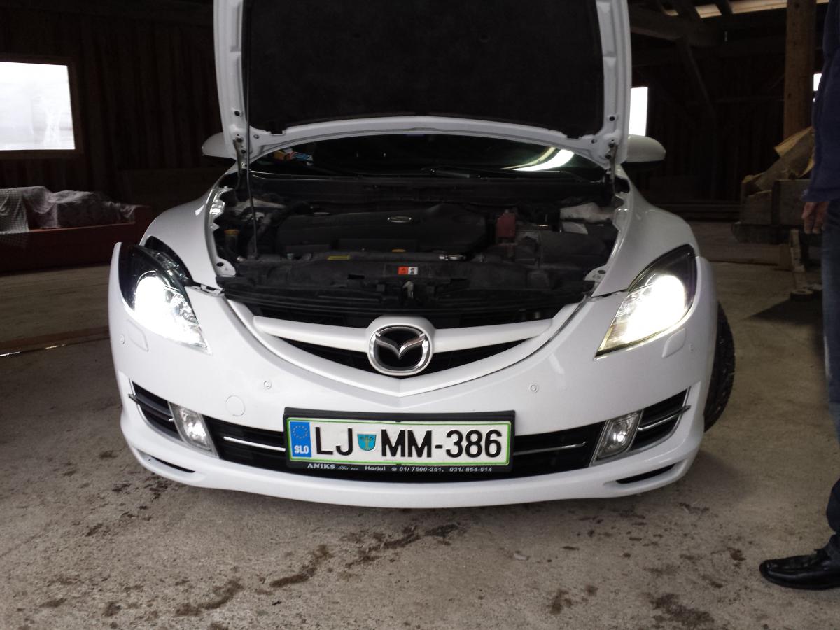

Motne (meglene) le?e xenonk na Mazdi 6 1 gen.
uklopko je odgovoril na Alex-ovo teme v forumu Tehnične težave, vzdrževanje in stroški
kar se ti?e tehni?nega jaz nebi kompliciral....avto je novej?i ima le?o, nisi nek mafijc, avto ni napedenan tako da nebi se bal vgradnje. Jaz ?e nebi imel serijsko 100% montiram dodatno. lahko se obrne? na yawarye uporabnika ali pa sam malo pogugla? ?e pa si mislil katero barvo pa je najmanj problemati?na serijska barva 4200 za bol modrikast jeba?ki look pa vi?je cifre -
hehe se mi je zdelo da bo nekdo me spomnil da naj snamem kolesa dol V danem trenutku in prostoru nama z bratom je bilo la?je in hitreje odbija? snet kot pa dvignit avto pa skozi kolotek to delat ?e posebah ker mi je on popravljal avto ko sem nabasal srno. Stare 6-ke majo super ker imajo ?e odprtine na kolotekih v ta namen te pa nimajo xenon KIT -
Znaki so bolj vidni vsekakor, ?e posebaj ?e so na novo postavljeni ali so ?rte na cesti na novo barvane. V sami vo?nji je tudi vse skupaj bolj svetlo (?e posebej ?e je sneg) Ne vem kako to misli? dlje -verjetno zaradi svetilnosti? Za moj ob?utek ki se vozim skozi gozd je vidljivost dalj?a ampak ?e bi hotel res dol?ino bi moral snop lu?i malo dvignit. Skratka zaklju?ek tega........ vse skupaj je svetlej?e -
no pa sem res slikal eno sliko za katero sem mislil da se ne bo videlo,ampak na ve?jem ekranu se lepo vidi razlika v barvi -
jaz sem jih dobil za 70? vendar je bila po?tnina 10? tako da ima? UGODNO ponudbo in samo navali Kon?no mi je uspelo zamenjati ?arnice. z novimi OSRAM.... razlika je O?ITNA stare ?arnice so svetile belo z odtenkom rumenkastega, te ?arnice pa je ena sama belina....belo je belo(rahlo na modrikasto ?e potegne) Sicer primerjave nisem slikal ker je na netu ?e veliko slik in lahko samo potrdim da slike so realne(res je taka razlika) Svetilnost je pa 1A. Tako da ?e nameravate zamenjati svoje xenon ?arnice .......OSRAM D2S 66240CBI Xenarc -
