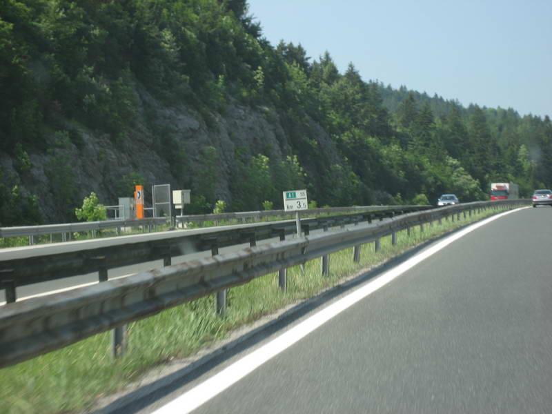

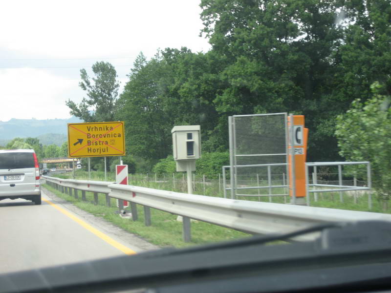

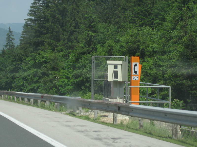

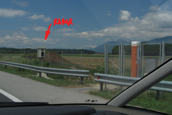

	  Navigacija Garmin N?vi 350 in Adriaroutedravni je odgovoril na Boss-ovo teme v forumu Splošna debata Ali ima kdo koordinate stacionarnih radarjev, da bi jih lahko vnesli v Garmine
	  Navigacija Garmin N?vi 350 in Adriaroutedravni je odgovoril na Boss-ovo teme v forumu Splošna debata Ja mam poslikan, sam bi to raj pustu za Stroker-ja ker je on rekel, da bo to naredil.

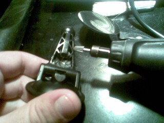

	  Navigacija Garmin N?vi 350 in Adriaroutedravni je odgovoril na Boss-ovo teme v forumu Splošna debata Evo danes operacija uspela pacijent PRE?IVEL !! Moram pa pohvalit Stroker-ja ker ?e ne bi napisal tistih iz?rpnih podatkov (zgoraj) kako se to podre mi ne bi uspelo. Tako da tisti ki se bo spu??al v razstavljanje konzole samo stroker-jeva navodila sprintat se v 6-ko usest in HURA- deluje. Evo ?e slikce.

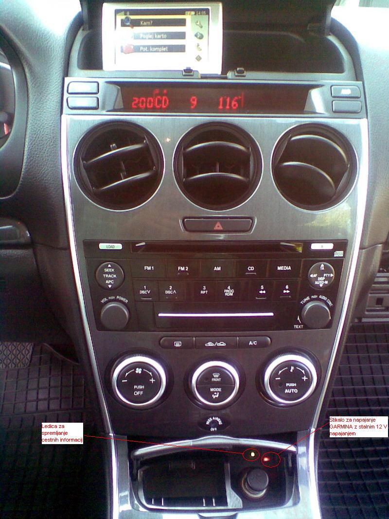

	  Navigacija Garmin N?vi 350 in Adriaroutedravni je odgovoril na Boss-ovo teme v forumu Splošna debata Stroker Hvala za navodila so zelo iz?rpna, ?eprav mislim, da bo pri meni malenkost druga?e iz starega v novo ne vem zakaj ampak jat slik ne vidim evo ?e ena za vsak slu?aj Boss Bom videl ?e ne bom kar vse razdrl in namestil kot sem ?e prej omenil stikalo za vklop napajanja za garmina kjer bo stikalo na stalni (+) pa ?e tiste dve ledice moram nekam namestiti se pravi ko bom pri?gal stikalo bo gorela zelena ledica edino tista rumena mi ni ?isto jasna predvidevam pa da je povezana z TMC-jem in spreminja barvo iz rde?e in v zeleno? Evo sem ?e odprl vtika?, ni nobenega adapterja!

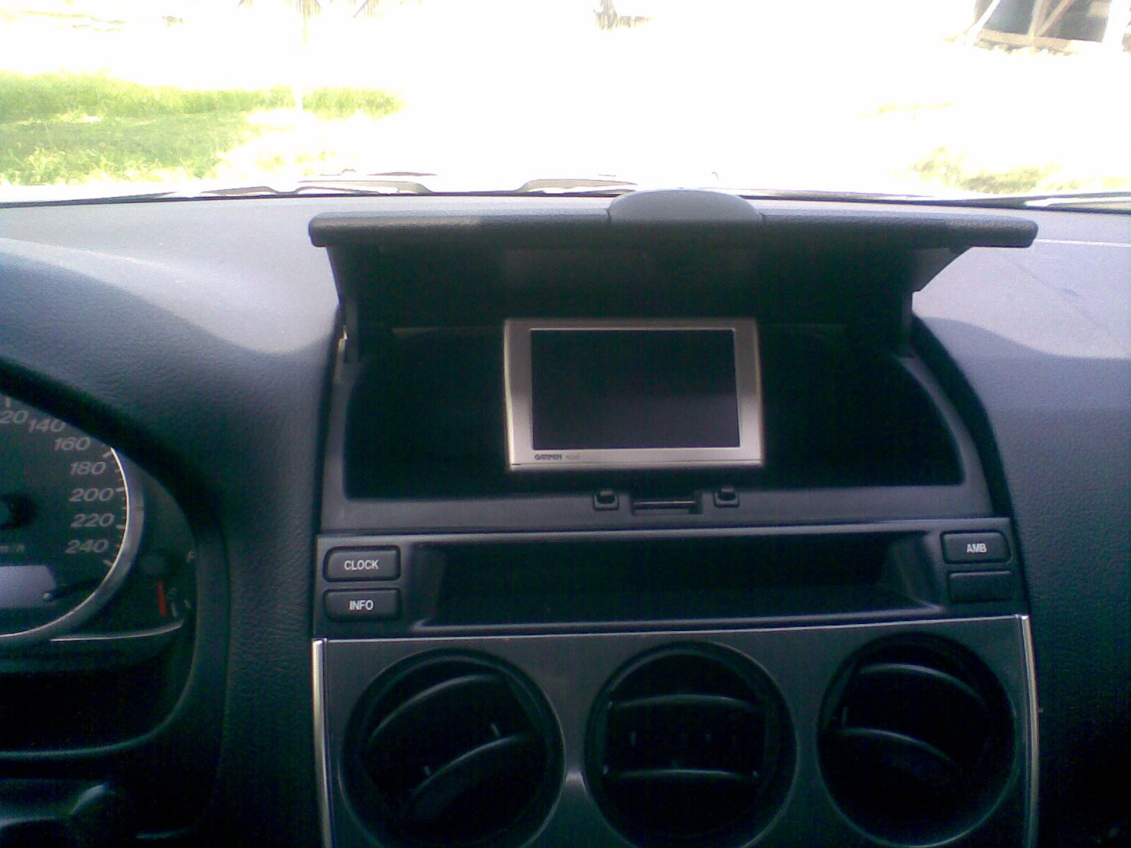

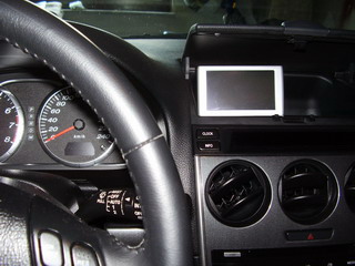

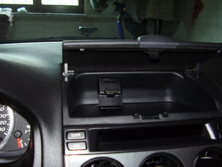

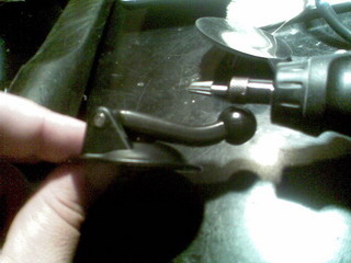

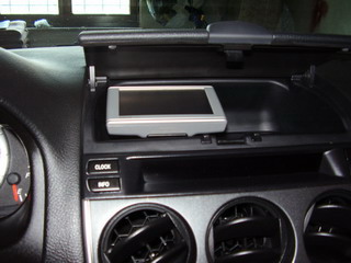

	  Navigacija Garmin N?vi 350 in Adriaroutedravni je odgovoril na Boss-ovo teme v forumu Splošna debata Evo odkar sem nazadnje pisal se ni nih?e oglasil in jaz sem svoje ideje za?el uresni?evati in sicer garmin mora biti v predalu in ko ga ne rabi? ga pospravi? in zapre? predal. Standardni nosilec tega ne omogo?a in zato sledi predelava: Sedaj se pa lahko spusti toliko da se lahko predal na mazdi komot zapre Pritrjen nosilec ( trenutno samo prilepljen) V tem polo?aju se predeal tudi lahko zapre (preverjeno) Tako zgleda ko je name??en garmin Zgoraj in spodaj dovolj prostora za vklop in izklop in prostor za kabel To je pa polo?aj za pospravit in za nemoteno zapiranje pokrova Obenem pa ostane ?e prostora v predalu za razne drobnarije Stroker Sem videl kako si zrihtal svojo 6-ko, ?e mal pa ne bo nobene stvari na netu, da bi jo lahko kupil vsaka ?AST, ampak zaboga mi povej kako se sname predal ven pa upam, da ni potrebno cele armature jemati dol
	  Navigacija Garmin N?vi 350 in Adriaroutedravni je odgovoril na Boss-ovo teme v forumu Splošna debata Stroker Kak?en nosilec na je?ka si mislil? Ali ve? kako se predal vzame ven?? :ne vem: Glede napajanja bi pa jaz dal kar stalno napajanje da baterija ne trpi oz. se stalno ne dofilava. Ko je stalni ?trom bo delal vedno na napajalnik uglavnem v stilu prenosnega ra?unalnika.
	  Navigacija Garmin N?vi 350 in Adriaroutedravni je odgovoril na Boss-ovo teme v forumu Splošna debata Boss sem razmi?ljal, da bi garmina nalepil na pokrov od mazde in na garminovo anteno preko je?ka, samo takrat ne more? imeti zunanjega napajanja in bi stvar zelo dobro delovala ( lahko preko USB napajalnika ob strani samo takrat nima? tmc-a). Garmina porine? noter, isto?asno se zapre antena in zapre? pokrov. Ko odpre? pokrov se isto?asno odpre tudi antena garmina zaradi svoje te?e. Tudi ?e se pokrov ne odpre ?isto mu isto?asno garmin nudi tudi oporo da se pokrov ne zapre. Nosilec in kabla?a je tukaj najve?ji problem, vse je prerobustno in na nerodnem polo?aju. Uglavnem jaz bom nosilec in napeljavo montiral v predal, za drugi avto bom pa kupil ?e eden nosilec. kako bom to naredil sicer ?e ne vem, mam eno idejo, da bi mal podrejal krivi nosilec tako, da bi se lahko zadeva spustila ni?e, da bom lahko zaprl pokrov. YavarYe X6V6 Glede napeljave pa mislim imeti stalni tok v napeljavi z mo?nostjo izklopa to pa zaradi baterije. Tmc pa bo delal tudi pod armaturo se strinjam. Kar je pa najhuje je ta zadeva ponekod pla?ljiva in upam da ne povsod Sicer ?e ma kdo kako idejo glede namestitve garmina v predal je dobrodo?la.
	  Navigacija Garmin N?vi 350 in Adriaroutedravni je odgovoril na Boss-ovo teme v forumu Splošna debata se moti? sem spremljal in tudi prakti?no sprobal delovanje pod pokrovom glede nosilca sem ga probal na vse na?ine razstavit, obrnit in prilepit, uspelo mi je le, da garmin snamem in ga polo?im v predal (nosilec ostane ). Edino napajanje me skrbi ker moj ma ?e dodatno anteno. Ali si probal vrtat ali ti to meni teoreti?no YavarYe X6V6 Kaj pa naj z garminom
	  Navigacija Garmin N?vi 350 in Adriaroutedravni je odgovoril na Boss-ovo teme v forumu Splošna debata Pozdravljeni! Evo jest mam tut garmina pa sem razmi?ljal da bi ga postavil takole s tem, da bi tam tudi ostal, kjer bi ga samo spustil in zaprl predal, z mo?nostjo seveda tudi snemanja, da ga lahko vzame? tudi s seboj. Problemi: - nosilec kateri bo nalepljen znotraj kateri se bo lahko toliko spravil, da se lahko zapre pokrov - kje napeljati napeljavo do nosilca za garmina Ima kdo od vas kak?no idejo kako namestiti to notri predvsem nosilec in kje izvrtat luknjo v predalu za kabel, ker neko? bo definitivno stal notri, ker mi gre na jetra postavljenje nosilca in napeljave in vsaki? ko se ustavi? mora? seveda to vse pospravit zato ker po moje tole zelo hitro dobi "krila" kot red bull
