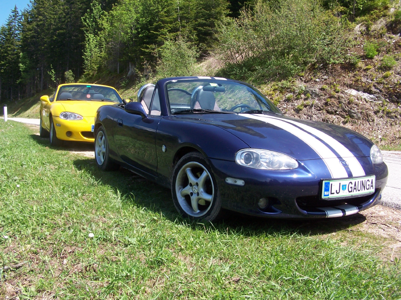

S tr?anjem je avto ubistvu ?e bolj neudoben, ampak je pa zato dost bol stabilen v ovinkih, hkrati pa konkretno zman?a? mo?nost, da bi na kak?ni luknji ali ostrem ovinku toliko nagnil avto, da bi se rob blatnika podrgnu ob gumo al pa jo celo prerezu. Kar se nastavljivga podvozja ti?e so pa te v-maxx xxtremi eni cenej?ih coiloverjev, ki majo papirje in so hkrati nastavljivi po vi?ini in trdoti. In tud s temi, si blizu tiste ?tevilke ki sm jo napisu..500 gewinde, pa kakih 80-100 monta?a in nastavitev, pol pa neki malga ?e homologacija in si hitr na 600-700?. ?e je zlo omejen budget bojo tud h&r fedri ok, ti lahko na privat javim kako lahko ?e kak?en cm ni?ine pridobi? Js osebno se mal spogledujem s KWji, ampak zgolj spogledujem dokler ni ??? http://www.ebay.de/itm/KW-Gewindefahrwerk-Inox-Variante-1-10275002-Mazda-MX-5-NB-/351307804672?pt=DE_Autoteile&hash=item51cb93b000 Js sm imel na svoji kak?no leto, ampak sm vsake 2 mesca menjal ?arnice, potem se mi pa ni dal ve? in sm raj vn pobral. Je pa tako imel ?e jures pred mano, tko da lahko on pove ?e je to ?e original al je on kako predelal.. -

Najprej obvezno zavihat robove blatnikov, pol menjat fedre + tr?at amortizerje (cenej?a opcija, cca 400-500?) ali nastavljivo podvozje po vi?ini IN trdoti ala gewinde (700-1000?+), potem najdt gume ki ne smejo bit preve? ?iroke (malo raziskovanja po netu,cca pol leta ), na konc pa ?e optika, da pride tekalna povr?ina gume pod blatnik (po zakonu more bit pod blatnikom cela tekalna povr?ina vsaj 30? pred in vsaj 50? za vsako osjo) Pa seveda morjo papirji in same dimenzije felten ?timat-T?V, ABE ali ECE. Tuki se sicer da znajdt, da si kje sposodi? feltne, ki so istih dimenzij in imajo papirje, samo tolk da spravi? ?ez homologacijo, potem da? pa svoje gor. V homologacijo se vpi?ejo samo dimenzije in nobene znamke ali modela plati??a, ampak vseen ne odgovarjam za kak?ne kazenske posledice takega po?etja. Tko k sm reku, neki dela je V mojem primeru je trajal kak?en let, da se je vse kon?al tko kot je treba, s tem da so me trikrat zavrnil na homologaciji ?eprav je vse ?timal, potem sm pa optiko do konca dal podret in je le ?lo za mi?jega, rezultat pa je slede?. Najnovej?e fotke sicer nimam, je pa po novem ?e kak?en centi ni?ji -
