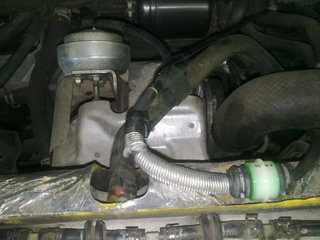

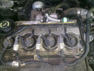

Pa kaj ima? ?e vse injektorje original, moji so bili menjani in podlo?ke so bile ?e ?isto pojedane zato sklepam da mora bit sito kar polno delcev. -
ne po vrhu motorja tik mimo injektorjev gre ena cevka od vskuma in imas vmes en nepovratni ventil iz plastike ki ??asoma prepari, ?e ti je sumljiv vzami ga dol in namesto njega da? en kos bakrene cevi in vse dela ok...sem jaz na mojmu imel isti problem in sem ga tako re?il.. evo sem na?el ?e slikice:
