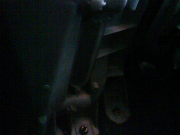

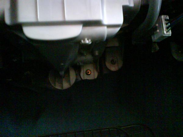

Te?ave s klimo v 323F
323F Mate je odgovoril na Mally-ovo teme v forumu Tehnične težave, vzdrževanje in stroški

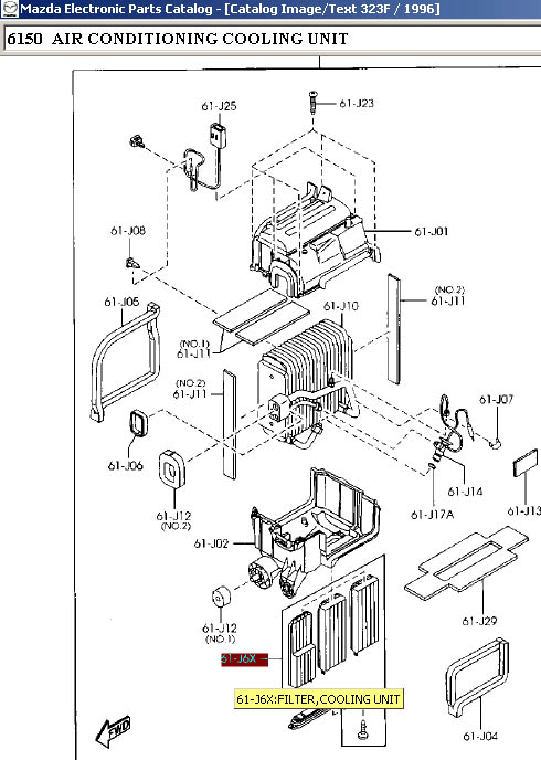

Ni mi jasno po kak?nem klju?u so te klime opremljali s filtrom? :ne vem: Mogo?e je kak?en drug sistem ?i??enja... Ko sem snel tisto cevko (ki verjetno odvaja kondenz), je bila noter precej umazana/pra?na. Ah, vrtal ne bom, ker nimam pokrov?ka. -
Tako izgleda moje (?e bo ?e koga zanimalo ali ima filter ali ne): -

Hvala za slike. Super. Smo mislili isto, ampak pri meni je druga?no. Ni pokrov?ka ampak samo nakazano kje naj bi bila ta luknja in nobenih vijakov... Se pravi, da nimam tega. Na?el sem pa tudi eno skico, kako vse skupaj izgleda, ?e ima? filter: -

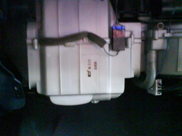

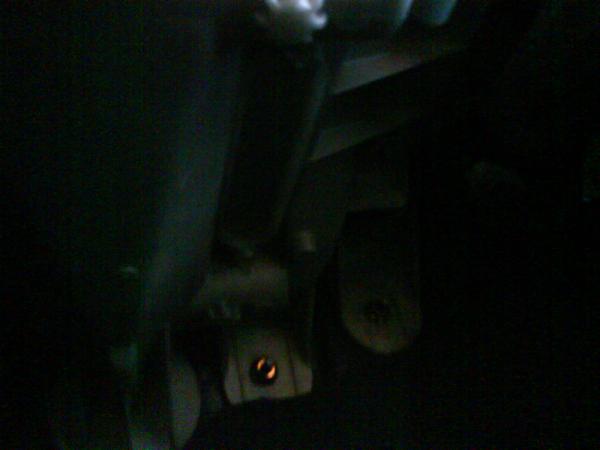

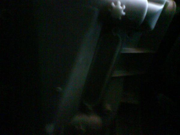

Ne nisem, Mally je govoril o nekem ovalnem pokrov?ku, ki ga dr?ita 2 vijaka, ampak pri meni ga verjetno ni. Sme?no je, ker ta ovalna stvar je, ampak izgleda, da je samo nakazana in nima nobene funkcije - vijakov ni, tam kjer bi verjetno morala biti odprtina pa je ni... Sej pravim, da so slabe slike... bom verjetno ju3 poslikal ?e enkrat, pa mi boste povedali, ?e so si na?e klime spodaj podobne. Hvala za trud. A sre?anje imate v BTCju v nedeljo? Do kdaj pa? -

Hvala za slike... Takole izgleda moja klima tam kjer pupe dr?ijo noge: Se opravi?ujem za kvaliteto, slikano s telefonom - bom kmalu ?e s foti?em poslikal... Snel sem celo predal za "rokavi?ke" in en kos armaturke. Spodaj je ena stvar, ki izgleda 2x10cm dolga samo to izgleda, kot da je nakazana luknja v plastiki, ki je ni. Pa tudi vijakov ni! :ne vem: Slabo vidno na slikah. Moj avto je letnik 1996 - lahko da so to kasneje dodali? Zemir slikce so zakon, filter pa izgleda obupno... ?e nimam filtra, a to sranje potem kasiram v glavo? -
