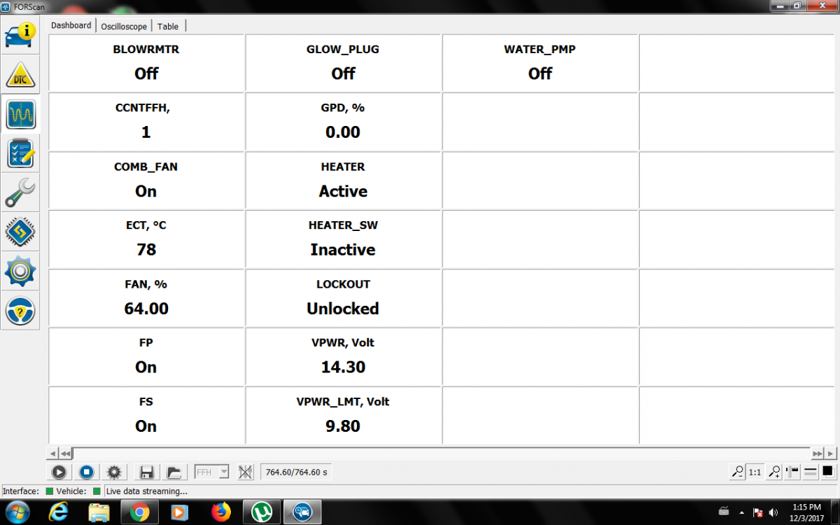

?e nekaj informacij glede napak. Zitat: ?Fehlercodes: DTC B1008, B2453, B2454, B2455? DTC B1008 = Gebl?se defekt, ev. Kurzschluss DTC B2453 = Masseschluss im Schaltkreis des Gebl?ses DTC B2454 = Unterbrechung im Schaltkreis des Gebl?ses DTC B2455 = Gebl?se au?erhalb Normalbereich (elektromotorische Kraft nicht vorhanden, Gebl?se dreht schwerg?ngig?) -

Sem kupu forscan tester in webasto javla napako B2454. Webasto sem ?e 3kat odklenu. Sem tudi spremjal parametre ko je blo pod 5c zunaj ventilator pi?e da gre na 90%. -
