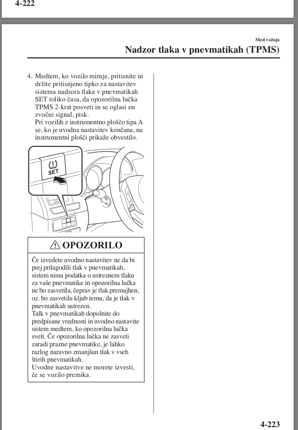

izklop preverjanja tlaka v gumah?
Pomoje imas ti se sistem brez TPMS ventilckov... in meri tlak preko ABS in drugih senzorjev... Ko menjas pnevmatike, moras pritisnit tipko, da se zadeva kalibrira ... V prirocniku je to opisano od strani 4-222 dalje ...
Ce imas pa ze sistem s TPMS ventilcki... pa drugace, kot da kupis se en komplet ventilckov ali jih prestavljas iz drugih felten, ne bo slo... Menda se tudi na servisu tega sistema ne da izklopit ...
