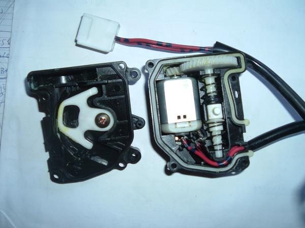

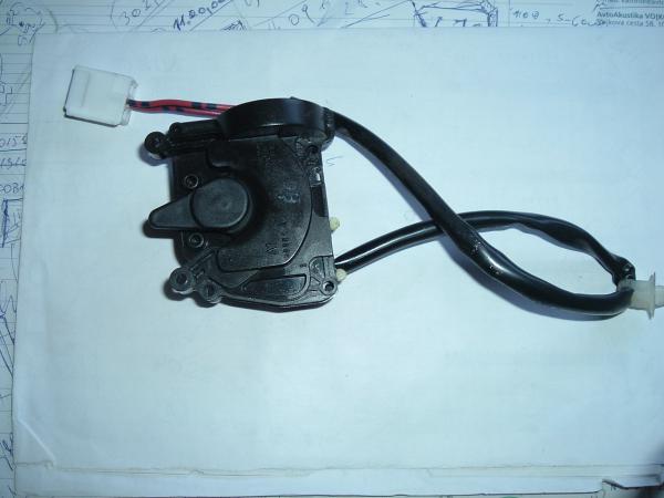

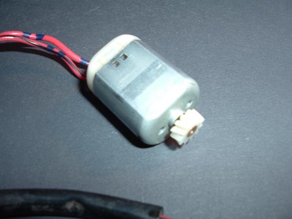

Motor?ek za CZ
Pozdrav!
Po sedmih letih sta mi crknila kar dva motor?ka za centralno zaklepanje zadnjih vrat pri 323f l. 2000! :( Zadevo sem demontiral,pa ni nevem kak?en biser tehnike,?e ima kdo kak?en predlog,kje to nabavit,razen na mazda servisu,se priporo?am! :P
?e par slikic
post-278-1187195514_thumb.jpg post-278-1187195552_thumb.jpg post-278-1187195598_thumb.jpg
