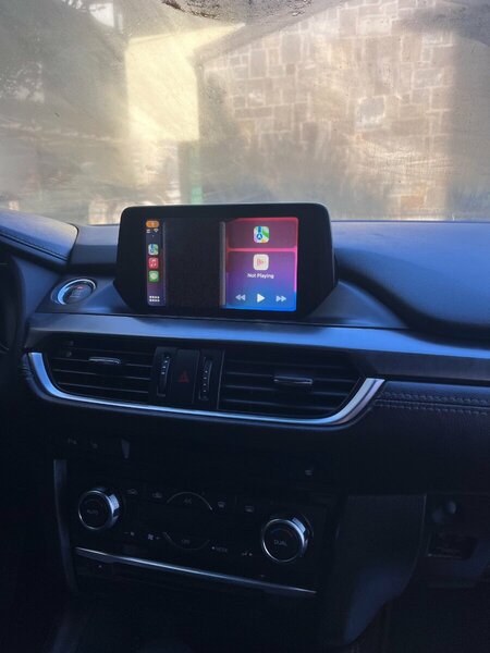

  18. Sicer ne vem če je kaj resnice v tem, ampak opažam, da je kvaliteta zvoka radijskih postaj 100x boljša preko RadioPlayer aplikacije na Carplay-a. To govorim v primerjavi z DAB-om.
