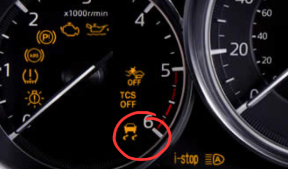

  7. Molim da netko obrati pažnju. Kad se vozi konstantnom brzinom u 3. il 4. brzini, ako malo naglije stisne gas, dali kazaljka broja okretaja poskoči pa se vrati kao na mojoj video snimci?

  9. Neki dan u temi: "Sajla kuplunga pukla u garatnom roku" napisao sam 65.000. Ali zmotal sam se. U stvari ima 62.000. Kuku nemam. Vozim se uglavnom sam bez putnika i tereta. E sad. Kaj se ustvari događa moram ponovo analizirat. Resetirao sam mazda entertainment (kroz koj se poštelava sigurnost vozila). I sada, vjerovali ili ne, kod naglog ubrzavanja po mokrij cesti, pali se lampica proklizavanja. Prije dan ili dva nikako nisam mogao dobiti da se upali. Još nisam radi gužve u gradskoj vožnji mogao ispitati kaj se događa u situaciji kao na video snimci. Dok vozim kontinuiranom brzinom i naglo stisnem gas. Gume su original Yokohama Geolander dobivene sa mazdim prije 5 godina. U grubo imaju 35.000 do 40.000 km. Pol godine se peljam s zimskim gumama. Dodatak Kako radi samo zatezajuča kuplung lamela? Može li ona jednu vožnju ili dvije djelobično proklizavat. Pa kad se ohladi, zategne se i sve je opet u redu?
  10. Kad naglo stisnem gas, prvo skoči pa padne broj okretaja. Da li je to normalno ponašanje mazde Cx-5 manualni mjenjač? Kotači ne proklizuju. To bi se signaliziralo. Dolje, slika s interneta

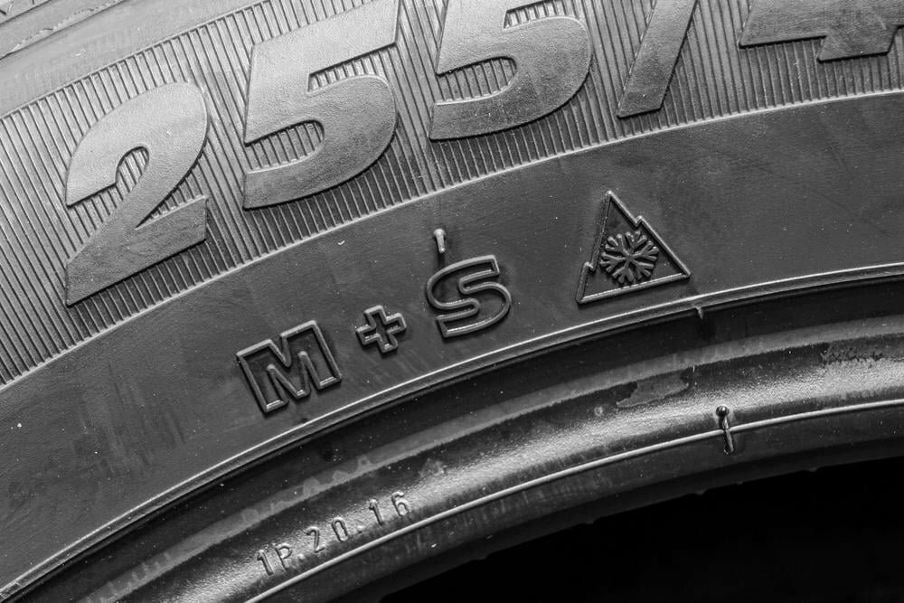

    Gume
    M+S gume su od ovog mjeseca u Njemačkoj prešle u ilegalu, budući da su na snagu stupila stroža pravila, a aktualne, legalne zimske gume mogu se prepoznati po simbolu planinskog vrha sa snježnom pahuljom.

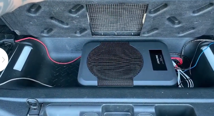

  12. Verjatno je tvoja mazda s full opremom pa imaš regulaciju sjedala na gumbe. Onda motoriči zauzimaju prostor? Na YouTube sam pronašao da ovaj model u prtljažniku ispod poklopca rezervnog kotača ne zvuči baš jako dobro.
  13. Ako u mazdi 6 nema dovoljno prostora, nema nigdje.
  14. U CX-5 2019 dao sam ugraditi Alpine aktivni subwoofer ispod suvozačevog sjedala. Zvuči puno, puno, puno bolje nego Bose u mazdi 6 2007. Prilikom ugradnje postoji izbor uzimanja signala sa audio out ili sa zvučnika. Da ne raskapaju puno po mazdi izabrao sam sa zvučnika. 279,00 €
