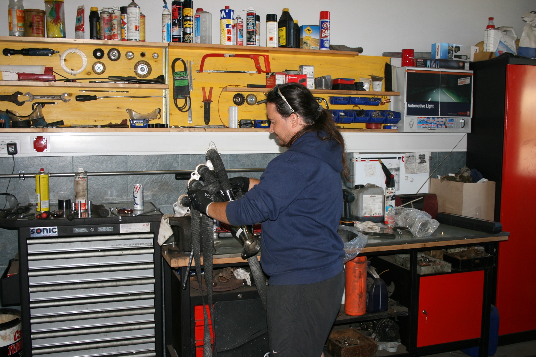

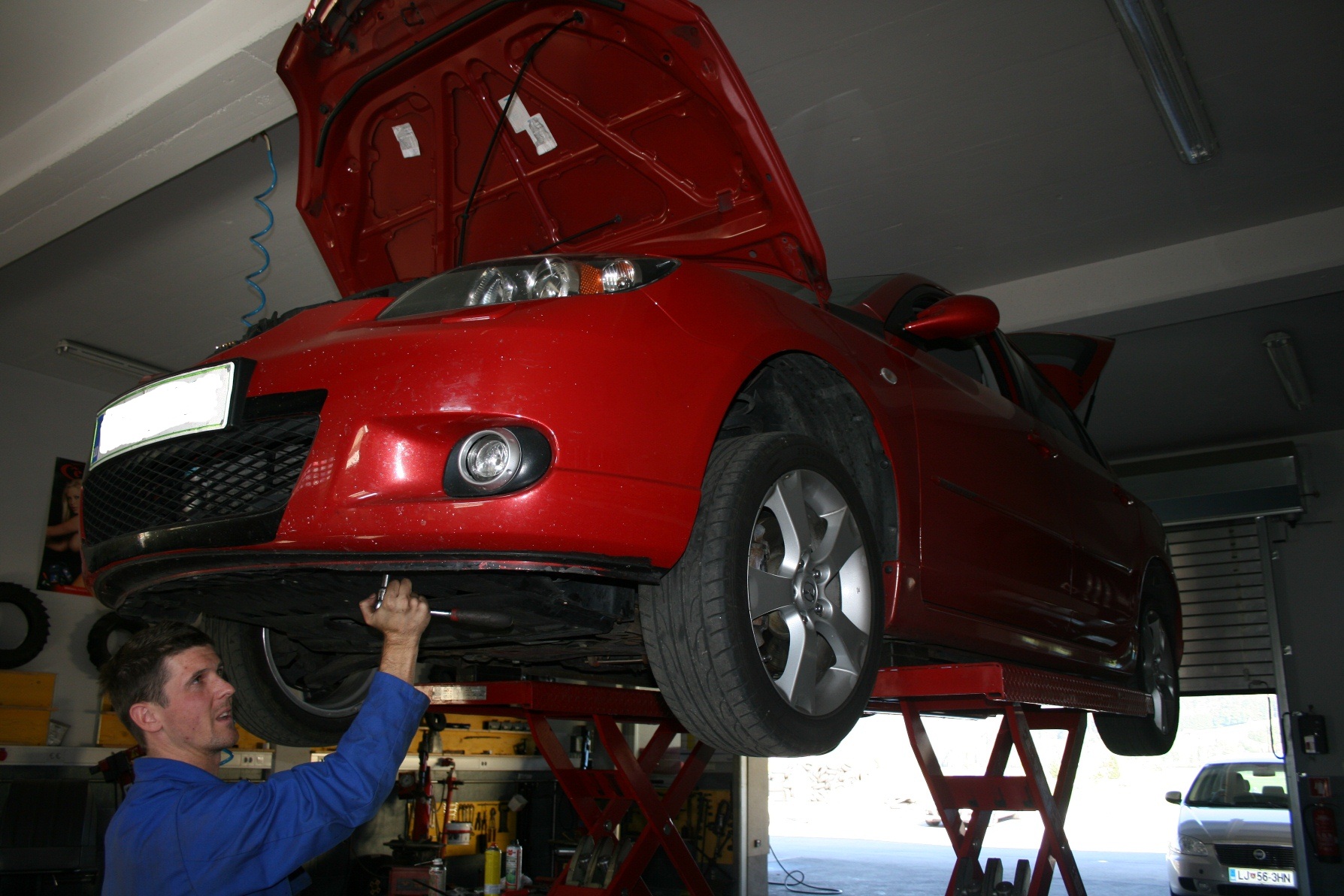

V?eraj po zelooooo dolgem ?asu spet nekaj malega ?raufal. Seveda sem imel pomo?nika. Dim in ostalo pa je pomo?nik posnel.
