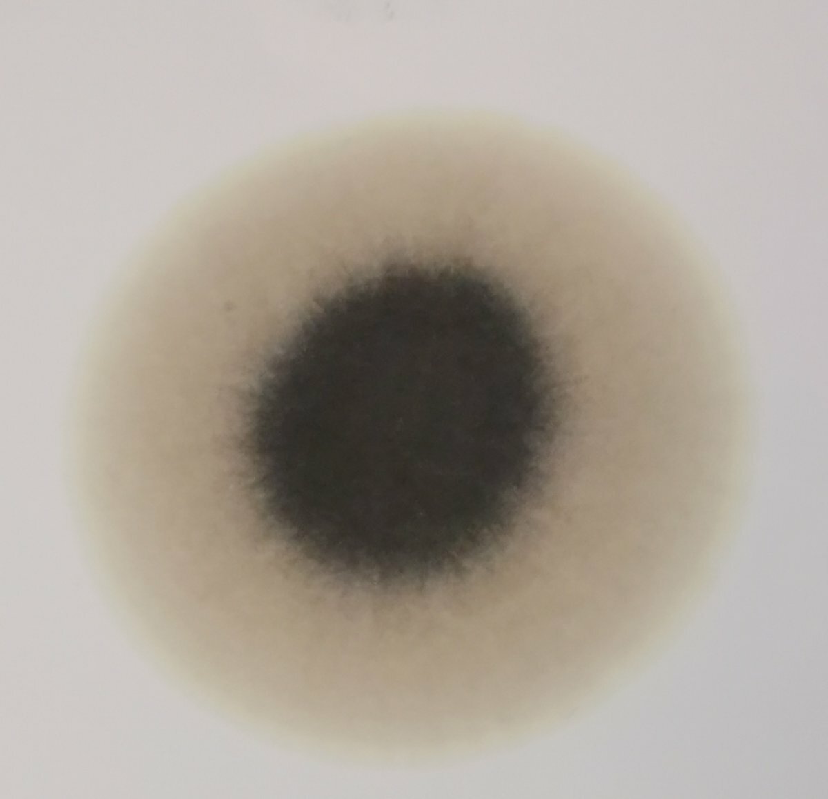

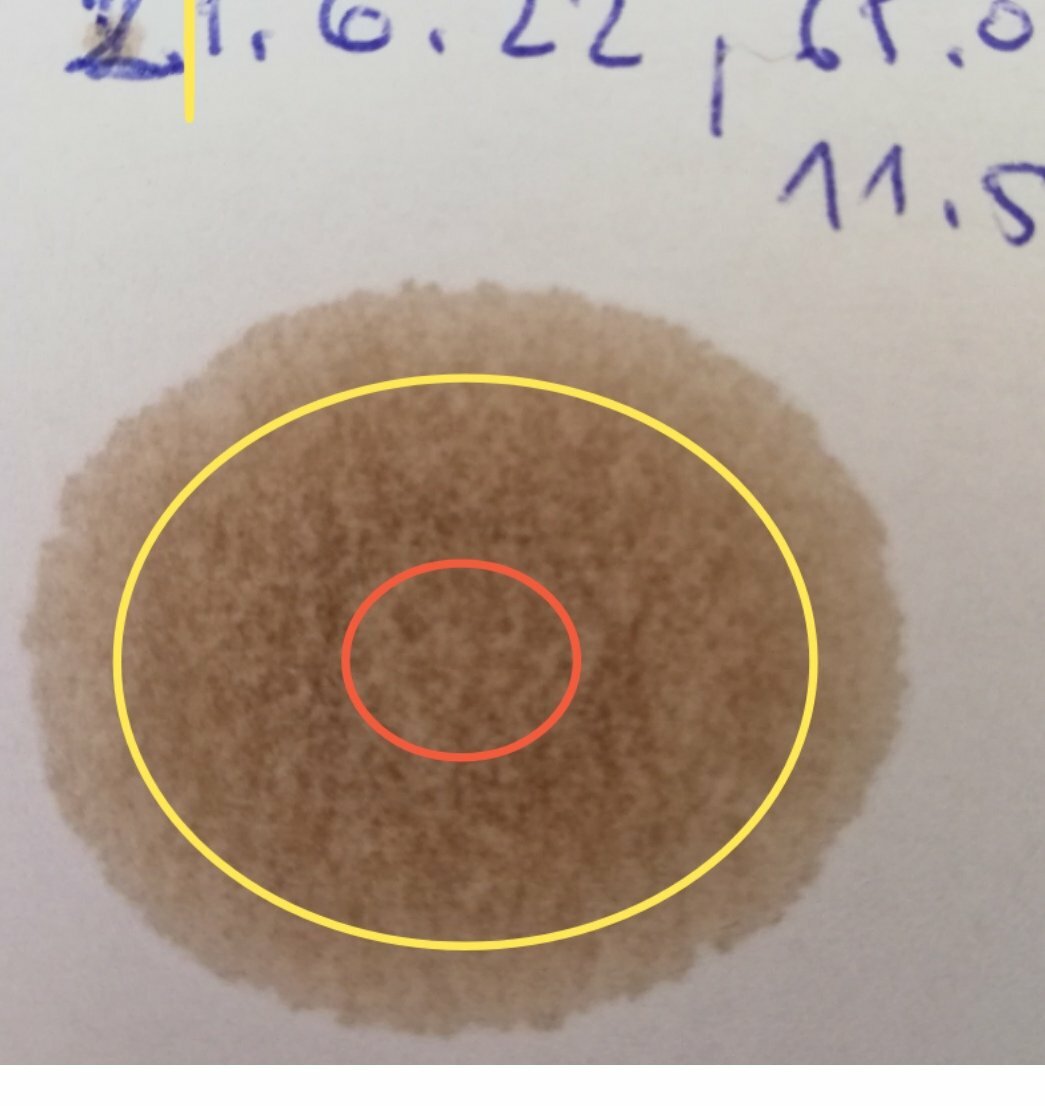

@Janez007hja no, zgleda da dosti rezerve več nima, sem ti rumeno označil do kod segajo nečistoče v olju, do konca roba več ni dosti rezerve, do 15kkm bo verjetno šlo, 20kkm pa zihr ne. Pri bencinarju nečistoče niso tako izrazito opazne kot pri dizlu, se pa opazijo v temnejše obarvanem kolobarju, kar je lepo vidno pri tvojem vzorcu. Goriva in vode, ni videt. Jst bi menjal na max 15kkm. -

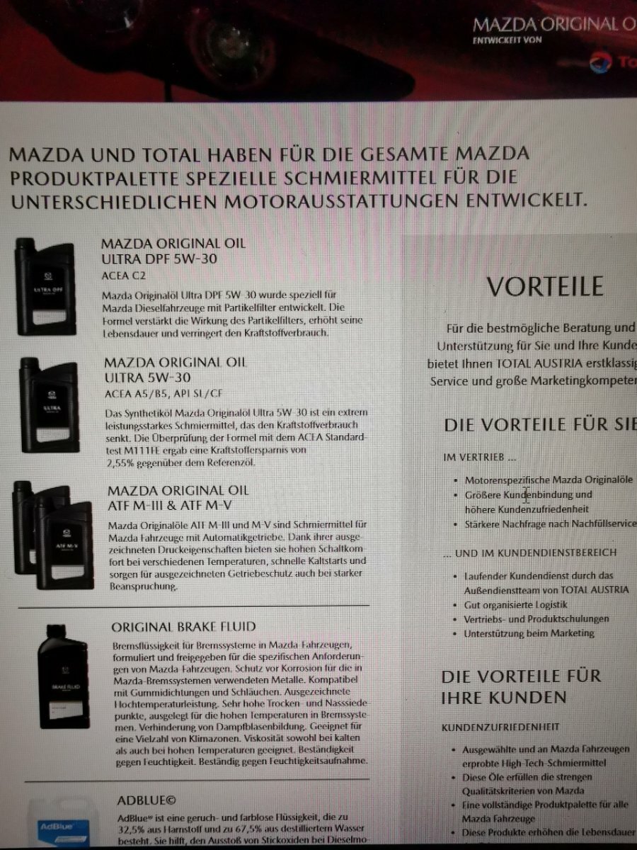

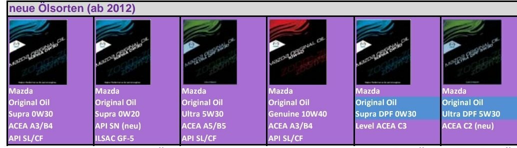

Tole je napačno olje za bencinarja!!! Nvm no včasih se mi zdi da pišem za brezveze, zgleda da sem prejšnji post brezveze objavil. Mah, ne da se mi več, drugič raje ne bom nič pisal. 🥴 Ajd to še napišem da ne bo @Jaka32res napčno olje vlival v avto. Na strani motornaolja. com je napisana napačna specifikacija za Mazdino olje Ultra DPF!!! Mazda Original Oil Ultra DPF 5w30, je specifikacije ACEA C2, sem objavil tabelo Mazdinih olj z njihovimi specifikacijami in še enkrat prilagam drug Mazdin katalog z specifikacija olj, če ona zgornja tabela nerazumljiva🤔 Mazda dela samo ta olja teh specifikacij, ki so objavlena! Te objavljene specifikacije so uradne Mazdine in veljajo 100%! To kar pa objavljajo razni prodajalci olj na netu pa ne velja vedno! -

Pri opisih raznih trgovcev z olji je potrebno biti malo pazljiv. V tvojem primeru lepo piše da je primerno tudi za dizle brez DPFja. Za dizle z DPF jem pa mora obvezno biti Mazdino z oznako DPF, ali katerekoli druge znamke z specifikacijo ACEA C2 ali C3. V spodnji tabeli so specifikacije Mazdinih olj, kjer se vidi da je Ultra DPF specifikacije ACEA C2, kar pa ne ustreza specifikacijo Mazdinega bencinarja. -

Ne!!! Mazda Original Oil Ultra DPF 5w30 je specifikacije ACEA C2. Za bencinarje je Mazda Original Oil Ultra 5w30, ki je specifikacije ACEA A5/B5. Kdo ti je pa rekel da paše Ultra DPF v bencinarja?? -

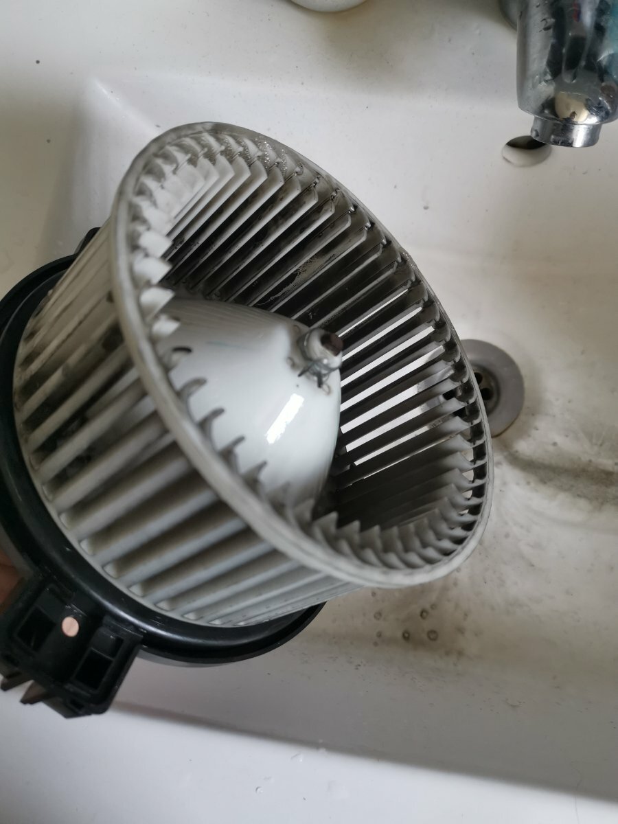

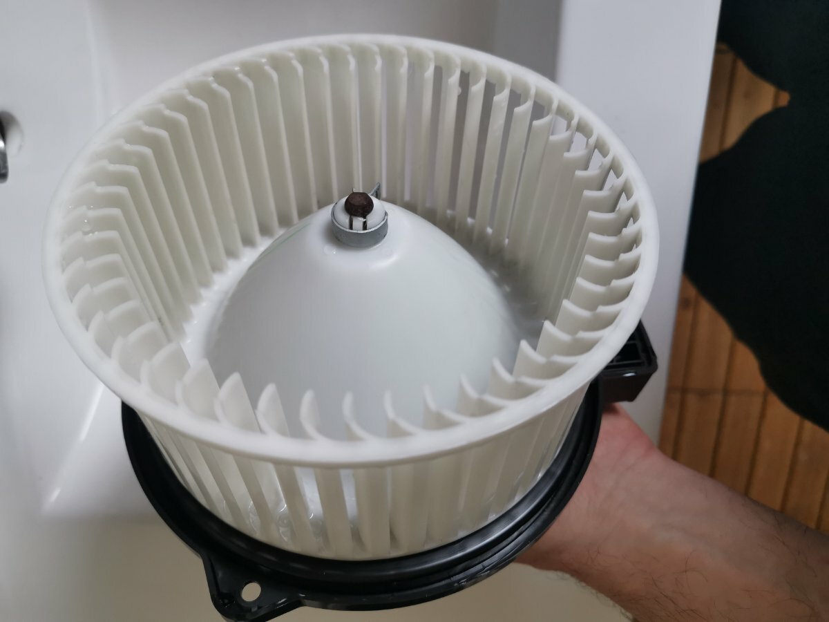

Ja tako je, odmontiral sem ventilator in ročno počistil škatlo ventilatorja, pravtako sem opral sam ventilator. Z sprejem ki ga imam za dezinfekcijo hišne klime, sem nasprejal še kondenzator. Nato vseskulaj sestavil z novim filtrom klime, in vklopil klimo na max za 15min, da prekroži zrak in da se spere kondenzator.

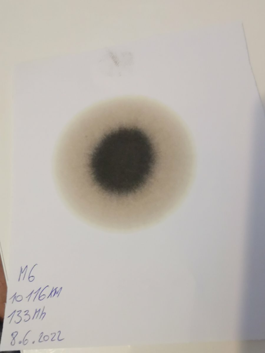

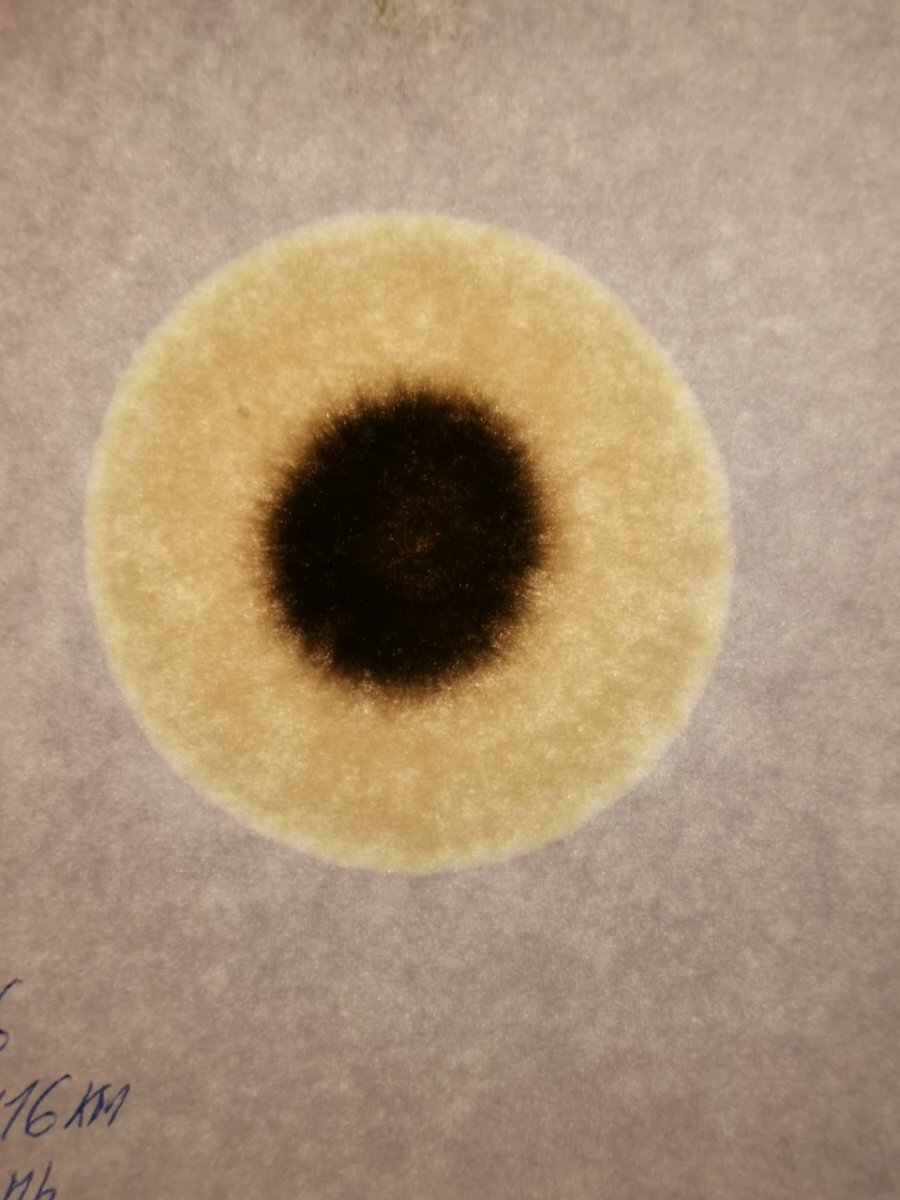

Olje je iz moje M6 2.0MZR-CD, avto ima prevoženih 305kkm in še vedno delujočim originalnim DPF in EGR. Olje ima prevoženih 10116km oz. 133motour. Je pa olje Mazda Original Oil Ultra DPF 5w30 z dodanim 145ml Archoil AR9100 aditivom. Glede nečistoč se olje dobro drži in mislim da bi zdržalo tudi 15kkm, ker je še rezerve. Gorivo v olju je pri moji M6 standard, ampak ga je pri tem vzorcu videt manj kot pri 6kkm, mogoče je pomagala malo hitrejša vožnja na AC, po vzorcu ocenjujem na ene 4%, čeprav ga je pri analizi na 6kkm bilo 5,3%. Vzorec olja sem poslal tudi v laboratorij, pa da vidimo kako se aditiv pozna na obrabi materiala, pri 6kkm je kazalo dobro, bomo videli kako je pri 10kkm Ta vikend še menjam olje in gasa naprej😎 -
