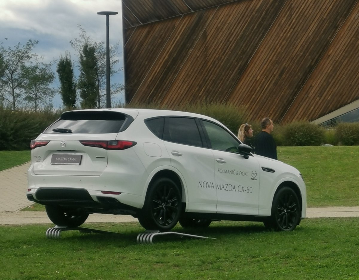

@50kedav sklopu balonarskega tekmovanja je postavljen tam pri Expano-tu. Ni pa bilo nič extra predstavitve od kolmaniča.
Sem za vikend videl avto v živo in prvi vtis, avto je velik. Res zgleda masiven, notranjost mi je top, zunanjost pa spredaj bi lahko bil lepši (CX-5 mi je spredaj lepša). Všeč mi je da ni cenene črne plastike, plastike blatnikov so ozke in pobarvane v barvi vozila.

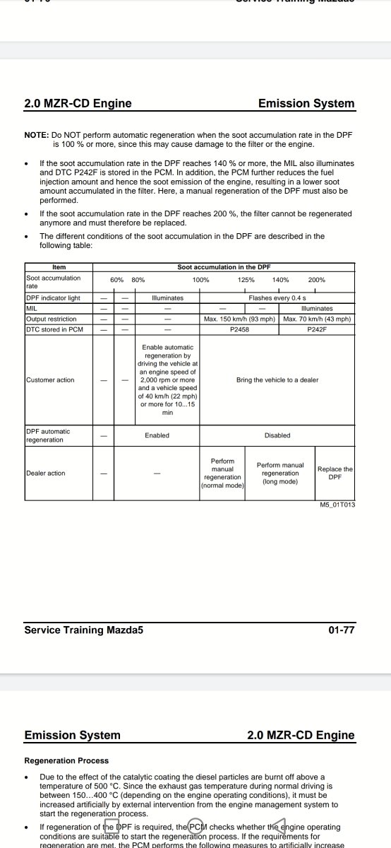

Prisilna regeneracija je rešitev, če se zaradi vožnje ali prevečkrat prekinjenih regeneracij DPF ne more očistit. Če je kriv kak senzor in se zato regeneracije ne izvajajo pravilno pa se bo težava spet ponovila. Spodaj je izsek iz manuala od 2.0diesla ampak logika se ni bistveno spremenila, kjer je opisano kako ECU omejuje delovanje motorja, ko je DPF preveč poln in se regeneracije ne morejo več avtomatsko izvajat. -

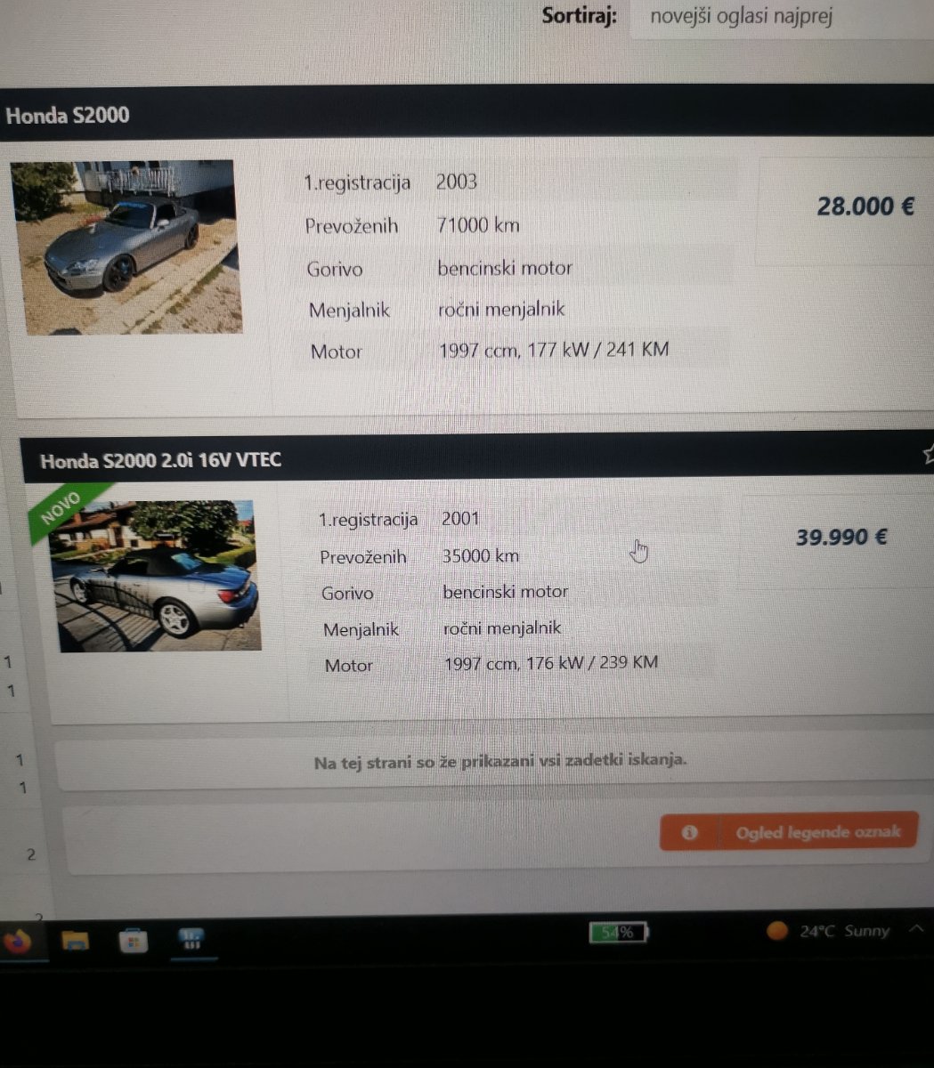

@TBASAj piše da ima 3komplete platišč (te črne na sliki Motec 18", Sparco 17" z zimskimi in OEM TypeR bele 17") Glede na to da so Honde Type-R limitirane, bodo z leti cene itak sam rasle, pokupili jih pa bodo samo ljubitelji. Cene Honde S2000 so pa tudi lepo zrasle. 🚀

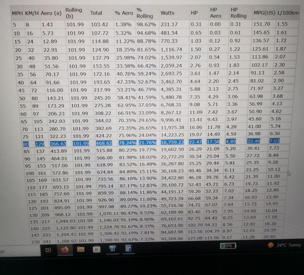

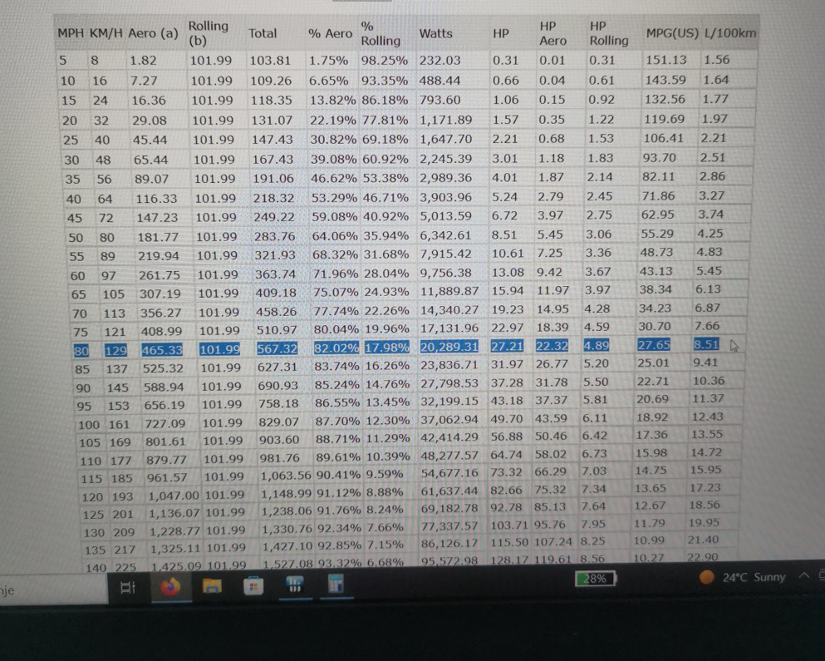

Sem vrgel v kalkulator, ker se mi je zdela zanimiva debata, koliko zračni upor vpliva na porabo goriva. Pri hitrosti 130kmh (oz. 129kmh če smo čist natančni), je razlika v porabi 1,48 L/100km. Ostale rezultate si lahko ogledatw spodaj😉 P. S. : prva tabela so rezultati za Cd=0,26. Druga tabela pa Cd=0,33
