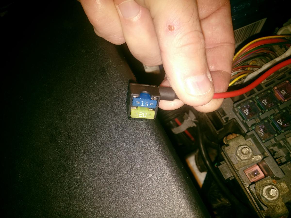

Tako je modul+drl+rele pa deluje vse na automatsko. Zadnje lu?i svetijo ko se vklopijo normalne ksenonke. Vse skupaj me je pri?lo cca. 50? to?no cifro bi mogo pogledat kok je bil rele in bypas za varovalke, DRL je bil gratis. -

Jst sem ?e vse zmontiral za vikend. Bom pa v kratkem malo bolj opisal postopek mogo?e bo koga zanimalo. Scr3am ja modul za lu?i je v sredinski konzoli pod kontrolami za klimo, ti bom napisal najla?nji na?in za menjavo, da ne razdiras sredinske konzole, 10min dela. -

Sem napiso da je rele vmes, ki izklapla dnevne lu?i ko se vklopijo normalne lu?i. Pravtako sem zamenjal oem modul za lu?i, ki da pravo funkcijo avtomatskih lu?i in stikala prek senzorja za svetlobo na M6 l2008. Se pravi ko dam kontakt se vklopijo dnevne lu?i, ?e je stikalo za lu?i na auto in senzor za svetlobo zazna da je tema se dnevne lu?i izklopijo in se vklopijo normalne ksenonke. -

Sem imel v mislih tudi to da ?e gre kaj narobe in sem kupil bypass z dvojnimi varovalkami. Tako da ima FUEL PCM svojo original varovalko 20, nad njo gre naprej 15 do releja in pol od releja naprej do dnevnih lu?i je ?e ena (steklenka) varovalka. Tak da mislim da ne bi smelo skurit one 20 varovalke, mam pa itak v avtu vedno rezervne. -

Sem ugotovil z voltmetrom. Sem ?e priklopil na FUEL PCM dobi ?trom ko da? kontakt in izklopi ?trom ?ez cca 15sec po odvzemu kontakta. Idealno zato k rabim. -

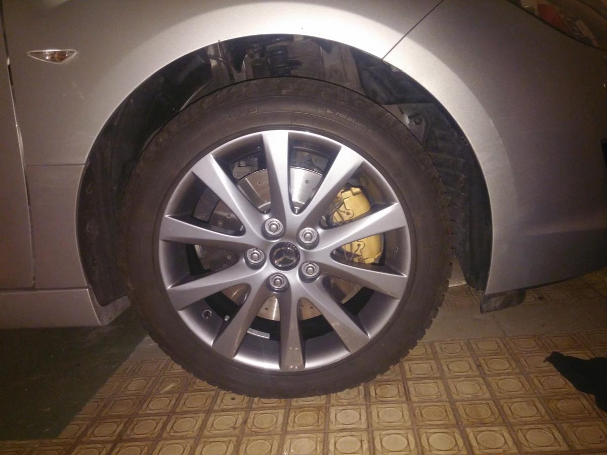

No ja nimam izku?enj z 3gen M6, najbolj?e da proba? gor dat pa se najbolj vidi, na?eloma bi pa moglo it 2mm bp, pa ?e felna je o?ja. Pri 2gen je mal problem ker na zadnjih blatnikih je tako velik rob da ne more? kaj dosti ven potegnit plati??, npr. original 18tke imajo ET60 so pa 7,5cola ?iroke, jst sem dal gor 7mm distan?nike to pol pride ET53 in je ?e cca 5mm prostora med gumo in notranjim robom. Spredaj pa ni problem. Nvm pa kak ima 3.gen narete zadnje robe blatnikov.

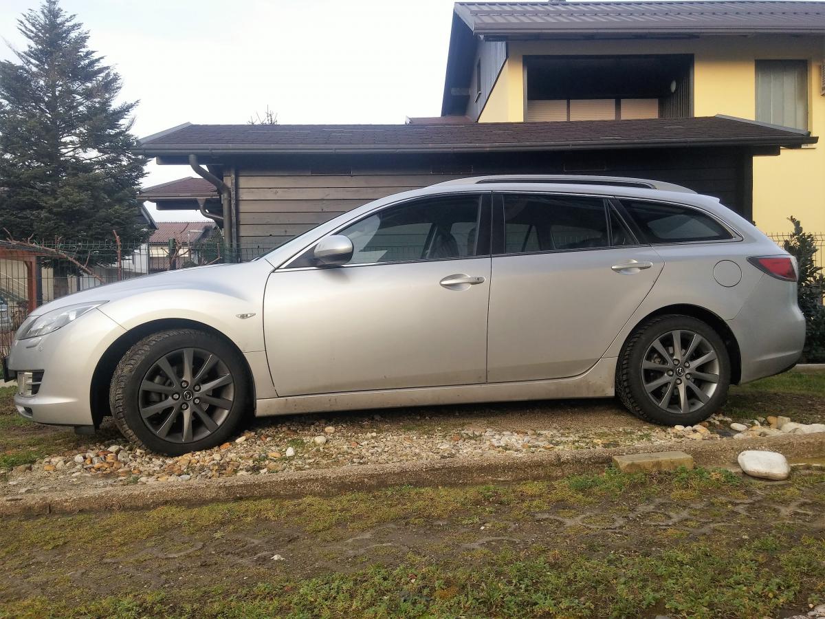

Jap je prava 215/50/17, zgleda pa bolj dvignjen ker ga ?e nisem premaknil, se ?e ni vleglo. Je pa za moj okus itak previsok, samo zni?anje na tem avtu odpade, ker se ve?ino ?asa vozi 4/5 ljudi in pol preve? trpi vse skupaj (takrat pride pr zni?anem vseskupa prenizko in vsepovsod drsa?). M3 mam zni?ano in lepo pride za 1prst razmaka med gumo in blatnikom, no spredaj malo manj. ?e slikca ko se je mal vleglo. -
Te?a je vredu, sam ET je mal nizek. Si jih probal gor ?e ne ?trlijo preve? ven?
