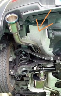

  13. Poglej ?e kovinsko toplotno za??ito nad auspuhom ki je po celem podu avta. Jst sem mel na M3 prerjavet en vijak ki dr?i tisto za??ito gor in posledi?no je ro?ljalo ko sem ?el ?ez kake luknje ali slabo cesto.

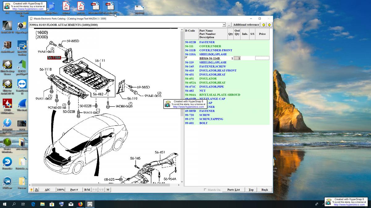

  21. Evo ti, ?e te dobr zastopim, bi morala biti to ta plastika.

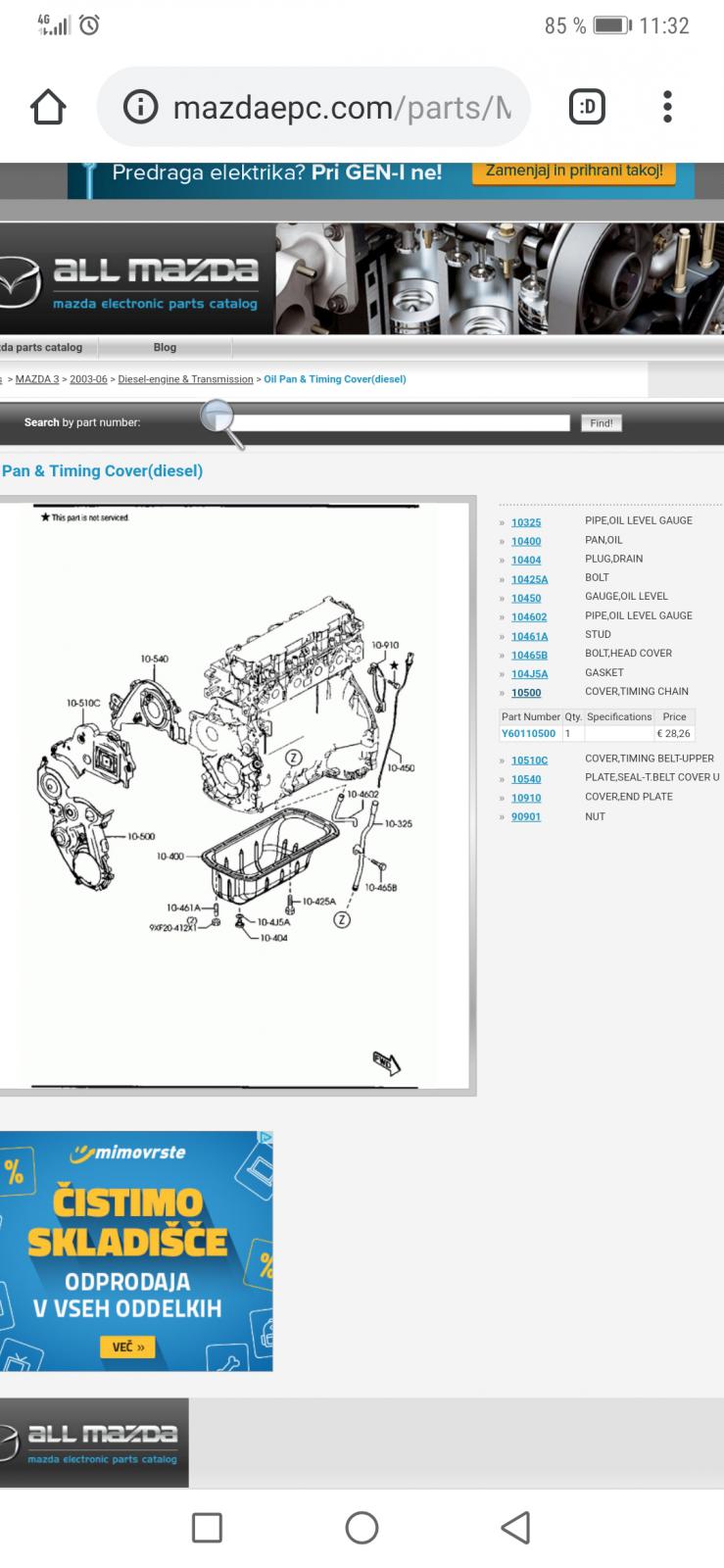

  22. Fajn bi bilo ?e bi napisal za kateri avto se gre?! Predvidevam da ima? Mazdo 3, dizel ket bencinc ima ketno. Tukaj ima? sliko sem ozna?il spodnji plasti?ni pokrov jermena. Kupi? pa jo lahko na Mazda servisu, avto trgovini, ebay, odpad...
