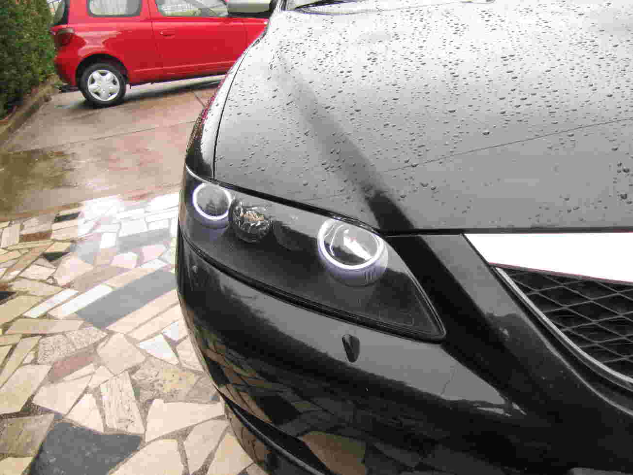

    temnenje luci
    ?e jih sam pobarva? pridejo lep?e kot so na zgornji sliki, ker ni tistega okvirja kromiranega, tako da je lu? ?isto temna...
