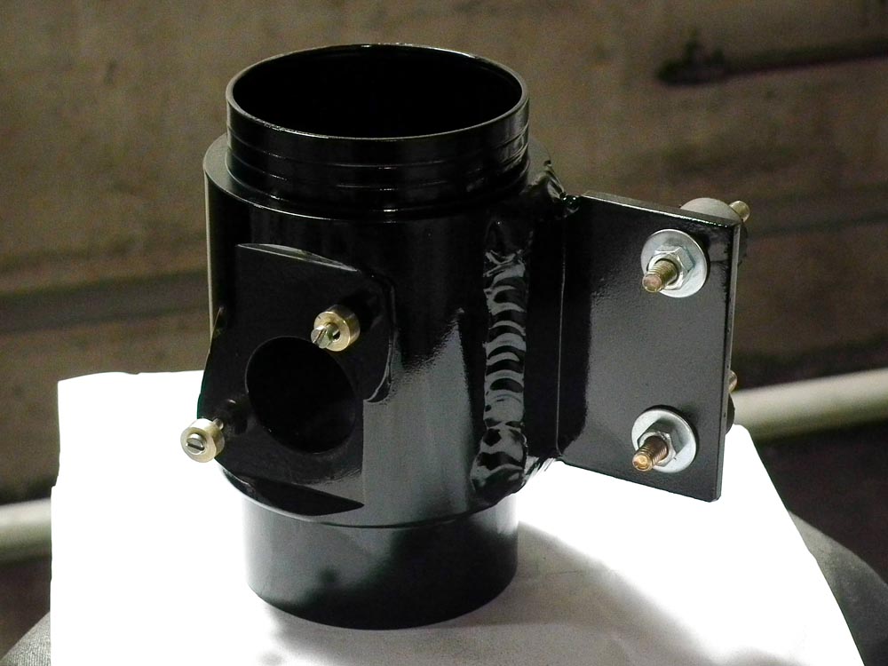

	Za intercooler se zrak zajema to?no pred intercoolerjem, to je nekje na sredi avta. Odvaja se nazaj pod dno avtomobila. Cel je narejen iz inoxa, mi je pa zmanjkalo za priklop za oddu?ek iz glave in tisto sem potem ?pricnil z prvim sprejem, ki je bil pri roki. Verjetno bom komplet pihnil, ampak ?e nisem 100% kake barve (?rna renutno vodi)
	Med vo?njo je tam hladen zrak, na mestu me ne zanima. Okrog hladilnika je plastika , da gre zrak do ventilatorja in je tisti del za??iten. Bom pa dodal ?e en usmerjevalnik na mesto, kjer original zajema zrak.
	Original BOV se sli?i ?e, ?e samo zamenja? MAF ohi?je in filter! Sem dal gor vse skupaj in se je ?enska peljala po opravkih. Pride nazaj in vpra?a- kaj tako piha spredaj, ?e ga malo potera??

	Ti, a ve? da se sli?i! In to konkretno, jasno, nezmotljivo! Blow off je blow off. Stavim, kar ho?e?! Kompresor surge je drug zvok in se tudi sli?i. Ko pohodi? na recimo 2500 rpm, se do kake 4 jurje sli?i surge, ko turbina bi filala, pa nima izpuha, da bi pogoltnil in posledi?no ?e bolj zavrtel. Zato piha pri kompresorju ob lopaticah NAZAJ. To povzro?a vibracije in uni?uje turbino, zato ni pametno ti?at pri nizkih obratih. Blow off se pa sli?i vsaki?, ko vzamem plin, pred loputo se naredi tlak, za loputo vakum, turbina obremenjena, ker motor ne po?ira. In vakum za loputo odpre blow off ventil, da pihne nazaj v sesalno cev in sprosti tlak med turbino in loputo. Z novim intakeom se sli?i VSE v kabino in to konkretno. Pri enakomerni vo?nji je skoraj kot stock, ko pohodi?, pa zaru?i. lp
	Tlak je enak, tisto "pu??anje" je pa surging in se sli?i iz turbine, ko preve? pritisne? plin pri prenizkih obratih. Je tudi pri stock airboxu, ampak je zadu?en zvok, da se ne sli?i. Sli?i se tudi blowoff skozi filter. Tlak je okrog bara.
	Te?ko je narediti na tako debel alu tanj?i zvar. Vijaki so od gumi pufarjev, podo?ke sem pa? vzel, kar imam na zalogi. Se pa pozna na mo?i in to krepko Priporo?am vsem z DISI motorji, da si zamenjajo original airbox z kakim aftermarked cold intake-om, ker prirastek mo?i je gled na enostavnost in ceno res konkreten!
