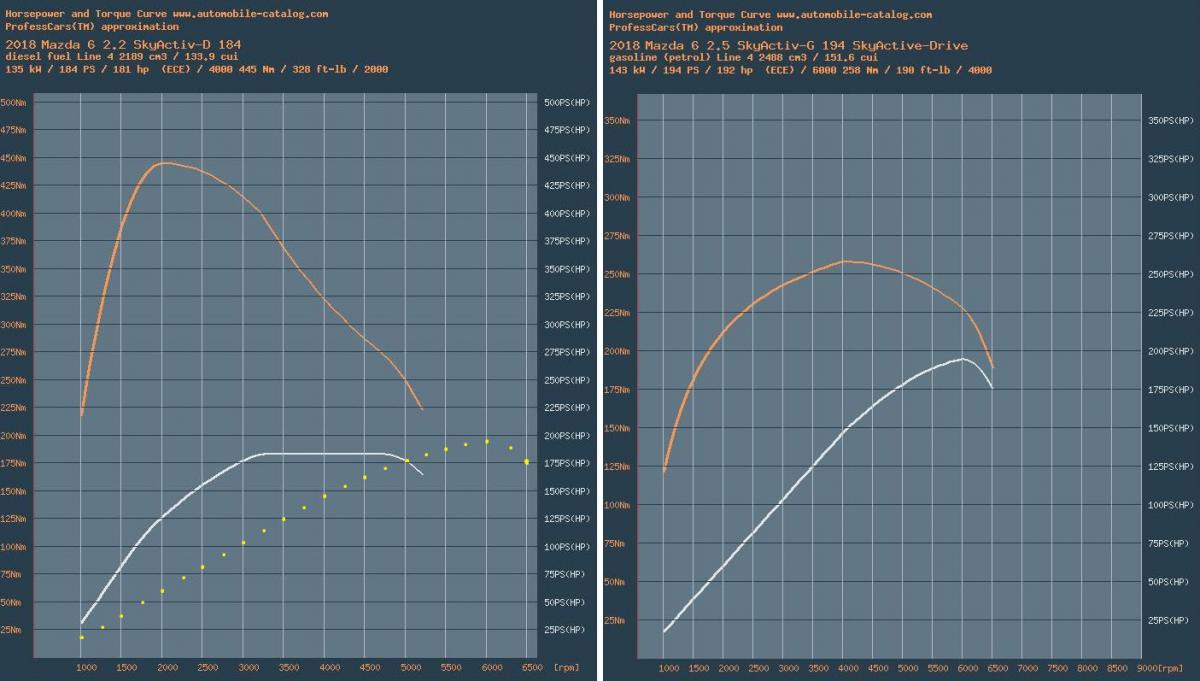

Mi je popolnoma jasno, kaj bi pokazala primerjava obeh brez turbine. Moj namen nikakor ni bil hvalit dizla. Izbiramo pa lahko samo med tem, kar Mazda ponuja. Zato pogre?am ?e mo?nej?i bencinski motor v vrhu ponudbe. Ta tema me zanima, ker i??em zamenjavo za avto letnik '95 z 2.2L NA bencinskim motorjem in 1150kg. Ampak glede na to, kaj proizvajalci ponujajo, mi ne preostane drugega, kot nabavit varilni aparat in se lotit dela...
Z rumenimi pikami sem narisal krivuljo mo?i G194 motorja, da lahko oba motorja gledamo v istem grafu. Grafi ka?ejo, da ima G194 motor skoraj povsod manj mo?i od D184. Dve turbini o?itno naredita svoje.
