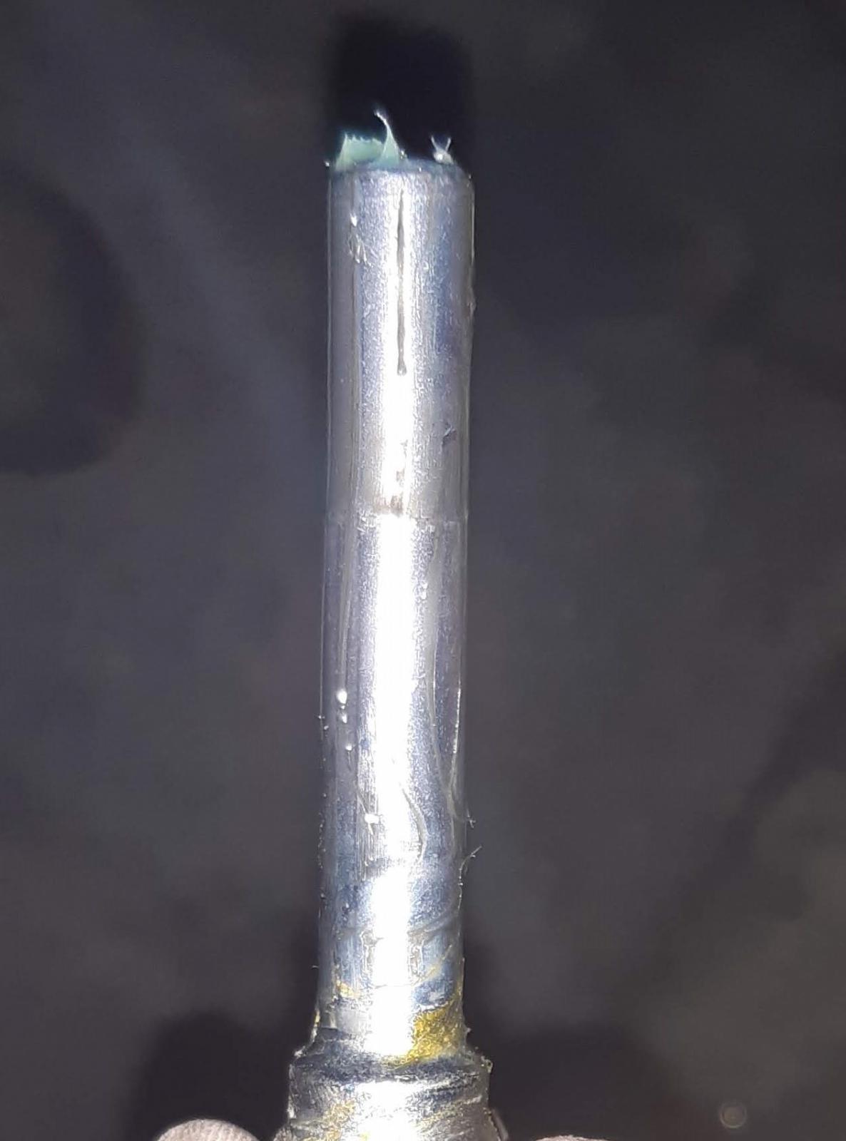

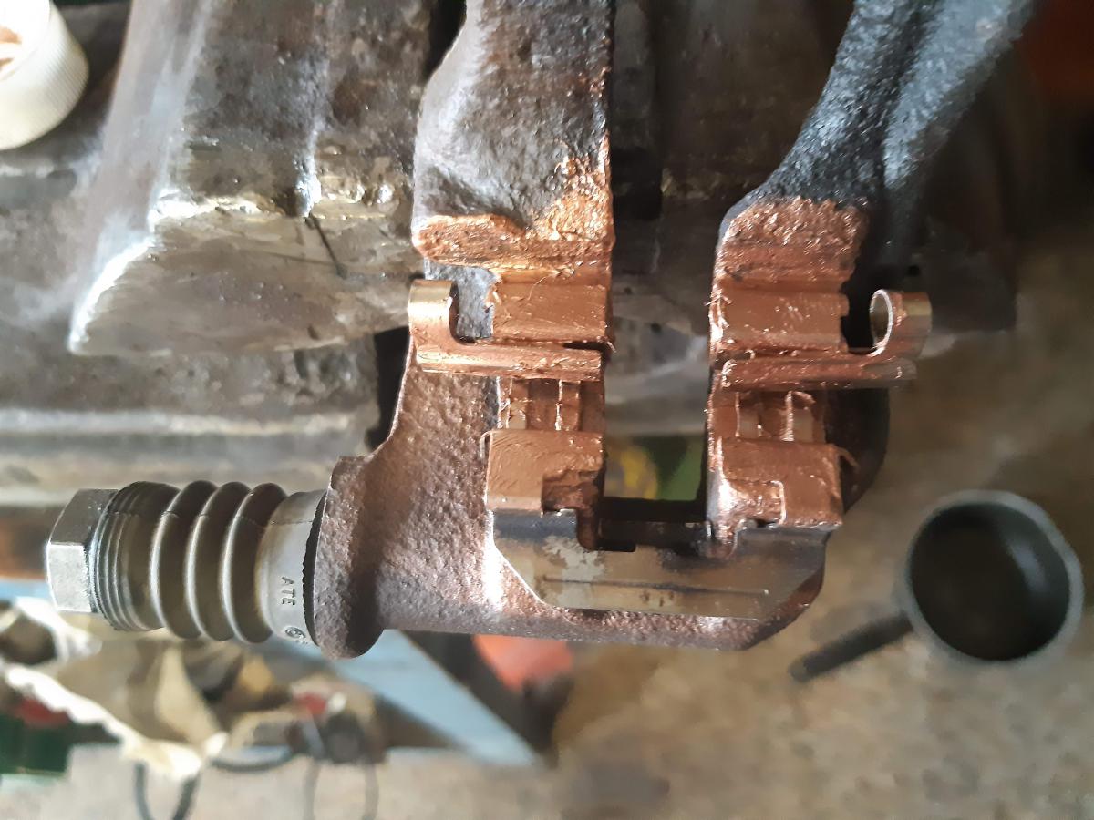

  1. Napaka odpravljena. Te?ava je bila res v nosilcu ?eljusti in plo??ic. Pod plo?evinasti nosilec plo??ic se nabere rja in onemogo?i plo??ici da bi se premikala. Pobrusil in o?istil sem nosilec pod plo?evinami, ter vse skupaj namazal z bakreno mastjo. Po tem plo??ice lepo sedejo na svoje mesto Seveda, kot je opozoril Scr3am je treba paziti na polo?aj bata, da se utor lepo vsede na plo??ico.

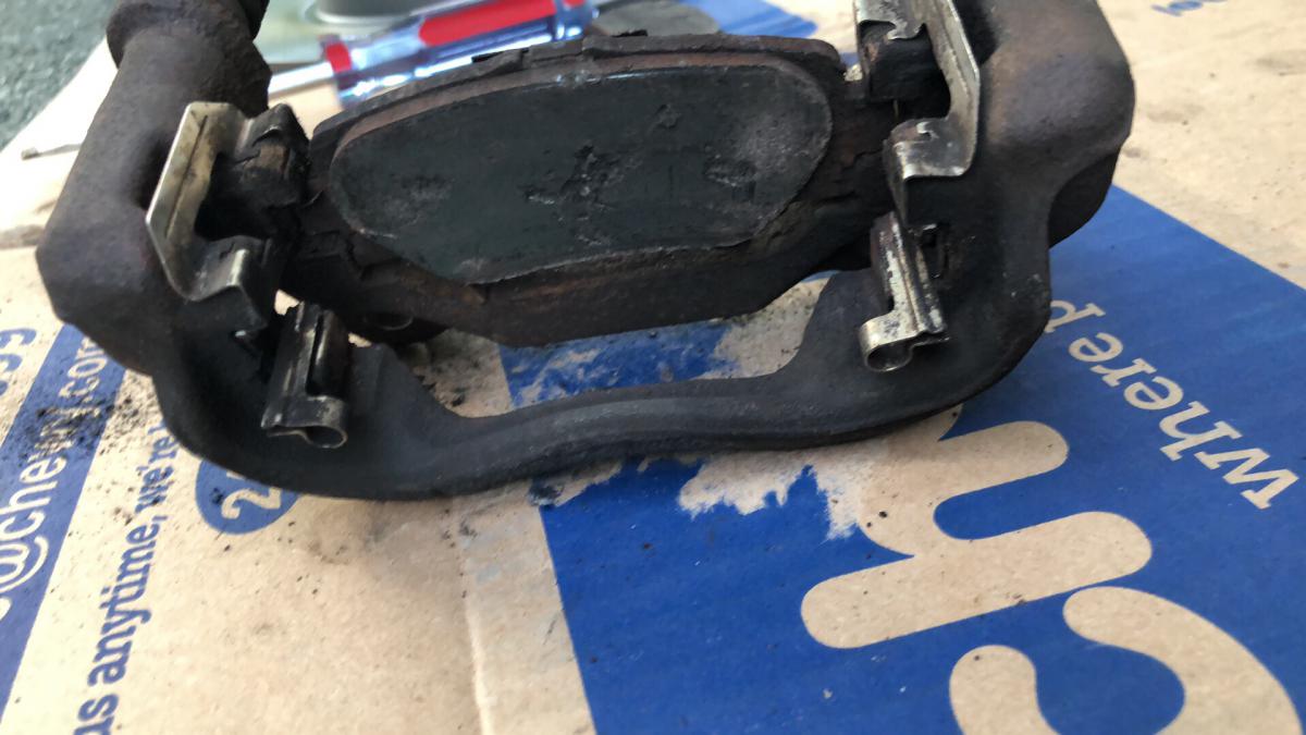

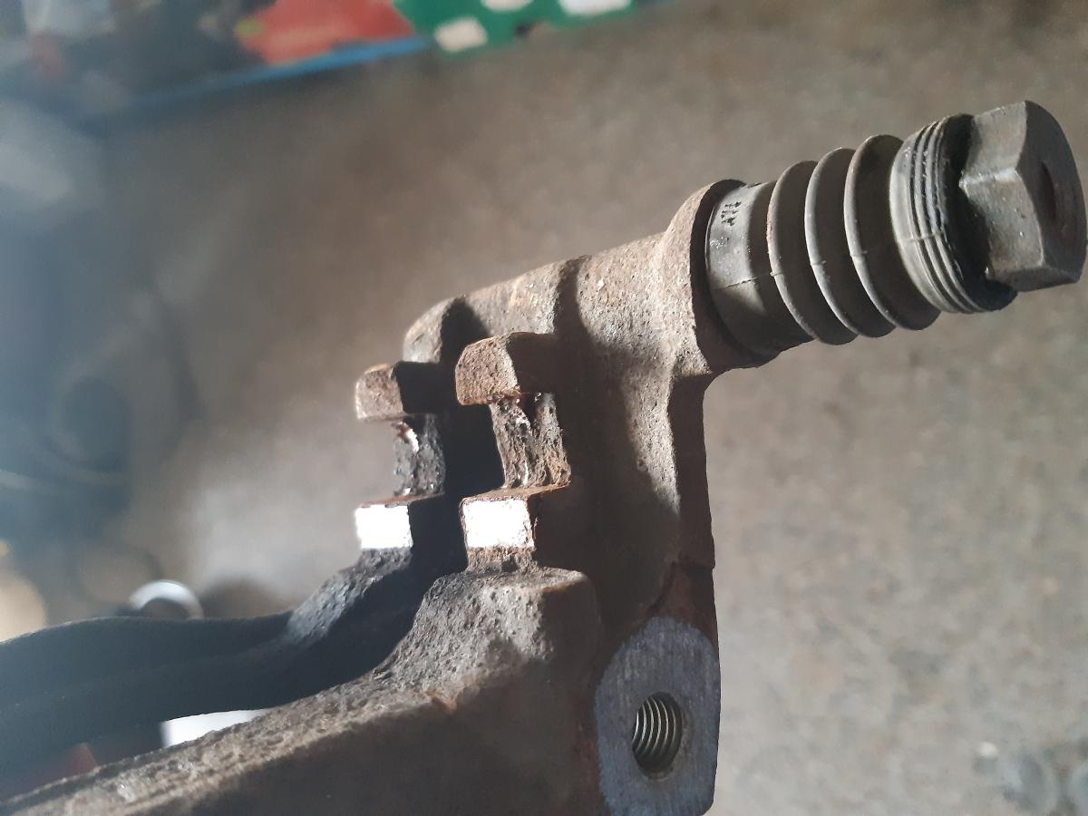

  2. Plo??ico zagrabi v nosilcu, nekako takole kot na sliki:
  3. Bo verjetno res nekaj na tem...plo??ice sem dobil ven ?ele s pomo?jo konkretnega kladva

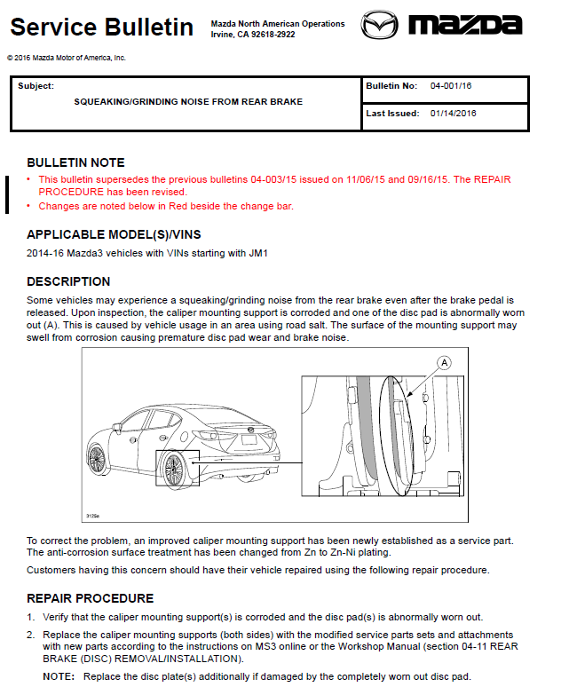

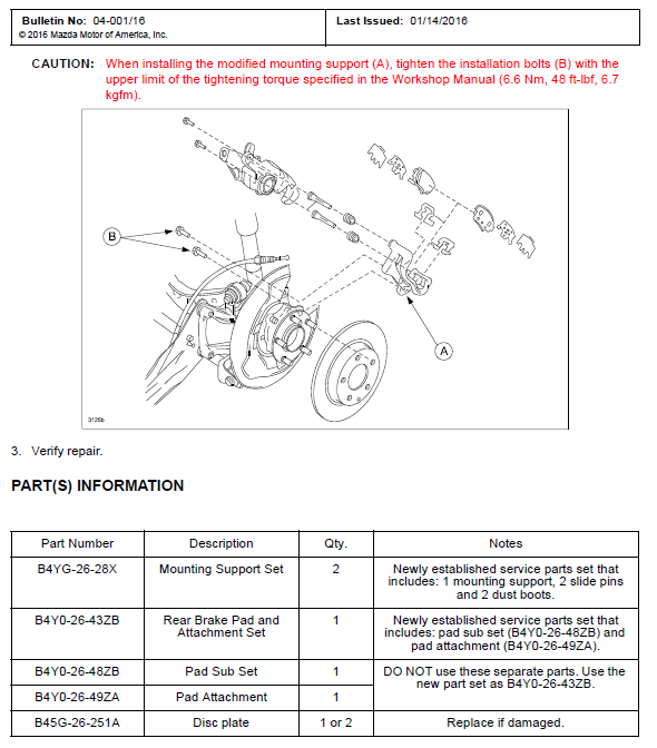

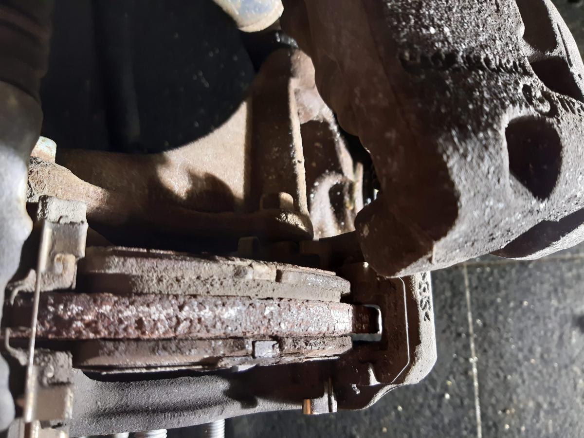

  4. Tole sem na?el na tujem forumu glede obrabe zadnjih plo??ic:
  5. Hvala vsem za pomo?. Sem v?eraj ?e enkrat razdrl in vodila so dobra...o?itno je res problem v batku. Je pa kar malo ?alostno, da bo treba ?eljusti rihtat pri 3 leta starem avtu

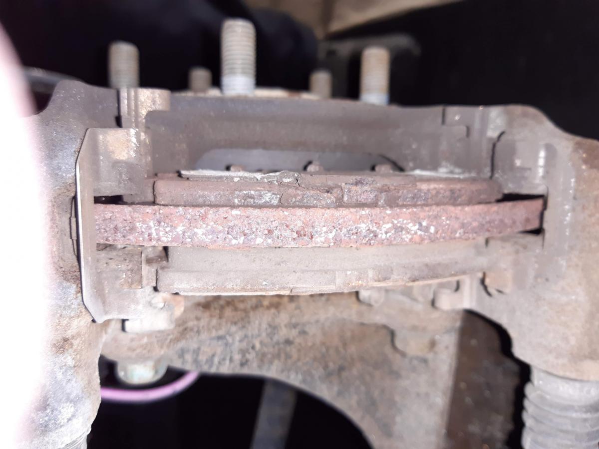

  6. Menjal bom plo??ice, imam ?e ATE kupljene. Vodila sem preveril, niso za?tekana in se lepo pomikajo. Je lahko kak?en problem v zavornem batu?

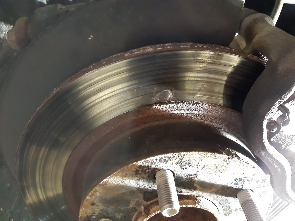

  7. Zdravo, Imam vpra?anje glede zadnjih zavor na Mazdi 3, 2016 G120, prevo?enih 75000km. Ob menjavi gum sem preveril ?e stanje zavor. Prednje plo??ice sem menjal pred cca. pol leta in so OK. Zadnjih ?e nisem menjal in so zelo neenakomerno obrabljene. Na obeh straneh je zunanja plo??ica povsem obrabljena (do kovine), notranja pa je ?e skoraj kot nova. Na eni strani se poznajo ?e po?kodbe na disku. Je to opazil ?e kdo drug? ?e slike

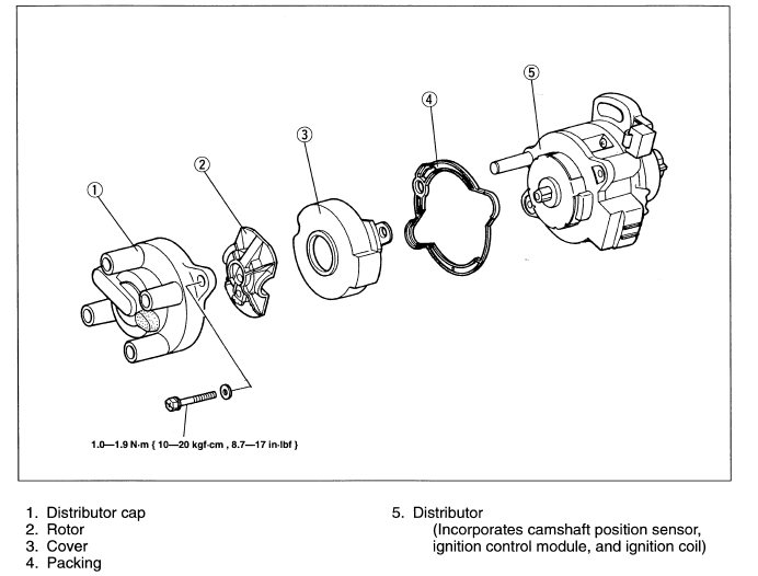

  11. Mo?no, da sem se kje zatipkal, druga?e pa avto definitivno ima tuljavo, razdelilno kapo, rotor in kable do sve?k Koliko obratov, pa naj bi imel ?tarter ob zagonu? Z dodajanjem plina isto ne v?ge...
  12. O?itno je res dizel ja Sem zmeril upornost na obeh tuljavah katere imam...na prvi izmerjeno 14kohmov, na drugi pa 15kohmov. O?itno so obe za v smeti, ker po podatkih iz servisnega priro?nika bi morala imeti minimalno 20kohmov. Zgleda da bo treba probat ?e kak?no... :ne vem:
  13. Pred kratkim ni bil menjan. Sem preveril, ?e bi presko?il, pa je vredu
  14. Zamenjal razdelilno kapo, rotor, kable, sve?ke in akumulator avto se vedno ne vzge. Probal sem tudi bencinsko pumpo, je ok. Tuljave nisem menjal, ker nisem dobil druge. Avto smo probali vzgat se s porivanjem in je vzgal. Kaj bi torej lahko bilo, tuljava, mogo?e ?tarter?
