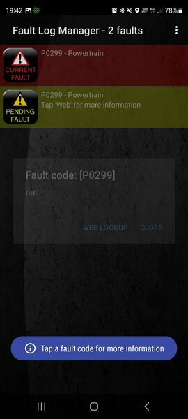

Avto je popravljen. @miha20 je vse strokovno zrihtal, pohvala. Zamenjana turbina, egr off, istop off, update mape - zdaj ima 200KM... Avto je zelo odziven, odlično pospešuje, nič zamorjen, intervali med regeneracijami DPF so se povečali, poraba se je zmanjšala. Takšna so prva opažanja. Sicer pa bom od novega leta naprej delal 40 do 50k km na leto in upam, da pridem do 400k km brez večjih problemov. -

Update, @miha20 je včeraj naredil diagnostiko in hitro ugotovil, da je zatič odletel. Tako, da bo potrebna menjava turbine. Tistim, ki imate letnik pod 2017 predlagam preventivno menjavo lopute in se boste izognili velikim stroškom. Drugače pa @miha20 dobro obvlada tudi elektroniko in mi je softwarsko ugasnil i-stop...., priporočam. Menjava turbine pa še sledi. -

Kakšen štift? A ni, ko je turbina za zamenjat, avto nevozen in zelo kadi? Moj je vozen, samo prave moči nima pod 2500 obratov. Ravno tega se bojim, da mi bo mehanik šel menjat komplet turbino, naredil ogromen strošek, zares bo pa neka manjša napaka. -
Imam M6 CD175,, l. 2016 170k km. Problem je, da je nehala "delovat" majhna turbina. Do 2500 obratov gre avto kot star diesel brez turbine, potem pa normalno potegne. Je pa tudi rahlo slišati turbino, prej se je ni nič slišalo. Torque mi je pokazal napako P0299 - Powertrain. Ima kdo podobno izkušnjo?

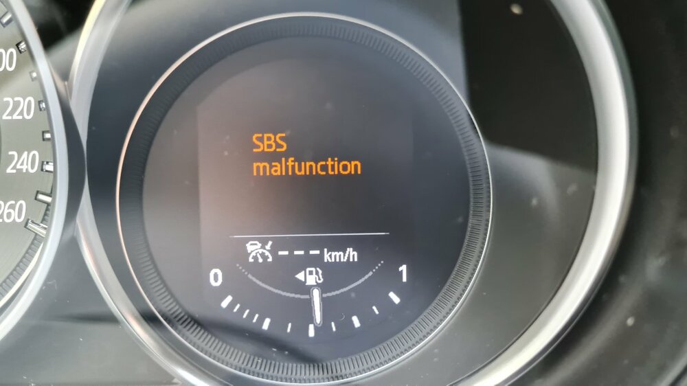

Lahko, da je šel senzor izpuha. -

Res je bil senzor kriv, zamenjan in avto spet normalno deluje. Čudno, da Mazda za takšne zadeve ne da vpoklica. -

Senzor izpuha torej, hvala. Bom preveril, upam da mi gre v garancijo, avto je uvožen iz Nemčije in ima leto jamstva Cargarantie -

Meni je pa danes napisalo SBS malfunction in SCBS forward malfunction. Zraven pa še svetita lučka za motor in še ena, vidno na sliki. Če avto ugasnem in ponovno prižgem, napake ne izginejo. Pojavile pa so se med vožnjo cca 120km/h ob vključenem tempomatu, vključen sem imel tudi lane assistant. Zdaj se ju ne da vključit. Avto tudi nima polne moči. Kaj bi ahko bil razlog za ti napaki? Avto Mazda 6 CD 175, letnik 2016. -
