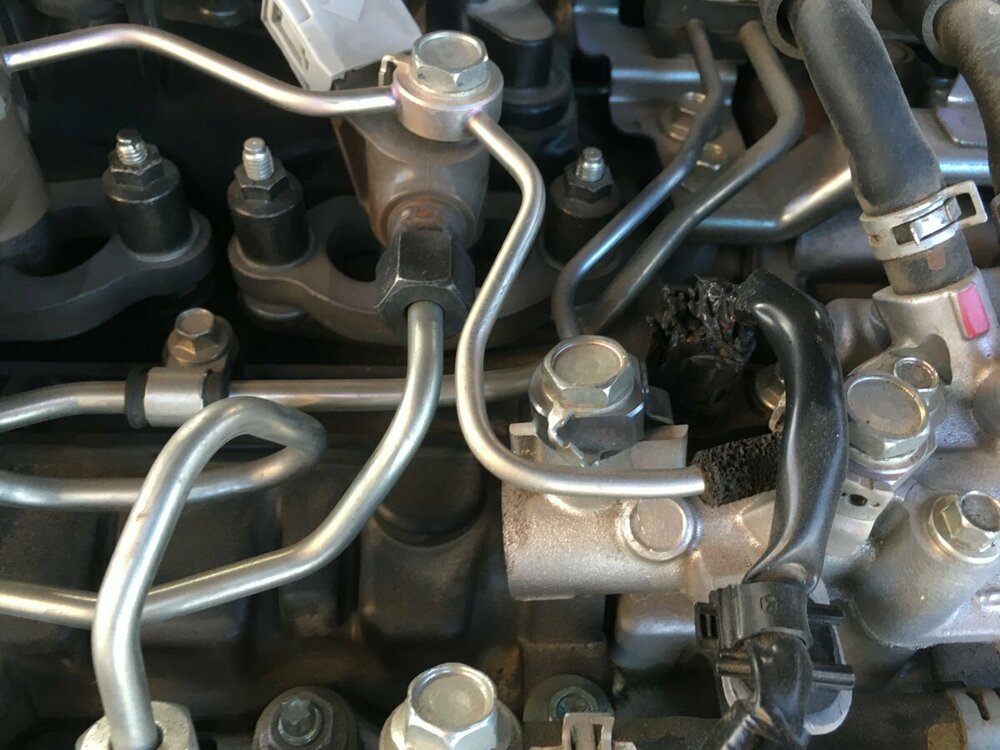

Pod št.2 kot si označil so mi že menjali na servisu. ( avto ni dobil obratov in v prostem teku zelo nemirne obrate od 1000 do 25000 obr/min). Menda že 3-ja generacija teh senzorjev. Zamnjali na servisu za 15 min bp. Pod št.1 kot si označil so mi že menjali na servisu. ( avto ni dobil obratov in v prostem teku zelo nemirne obrate od 1000 do 25000 obr/min). Menda že 3-ja generacija teh senzorjev. Zamenjali na servisu za 15 min bp. Sem iz Savinjske. -

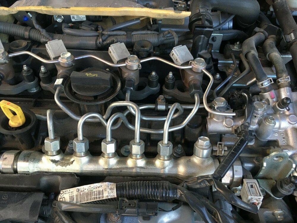

Pri kontrolnem pregledu pod plastično zaščito na motorju sem opazil staljen senzor? Trenutno motor oz. elektronika ne javi napake vendar pričakujem? Ali je mogoče že kdo od vas to opazil, oz. je že imel težave? Bral sem malo po tujih forumih in zasledil da je težava pri CX5 sicer nisem siguren če gre za isti senzor. (EXHAUST CMP Senzor) Naj bi pa za to napako vedeli in jo opravili v 10 letnem garancijskem obdobju( je pa kar nekaj sprenevedanja). (ne vem ali link dela- drugače kopiraj v iskalnik) 2013~2016 - Code P2262 question | Mazdas247 Če ima kdo kakšen info prosim za pomoč. Ter tudi da preventivno preverite na svojih motorjih. V vsakem primeru pa obiščem servis.
