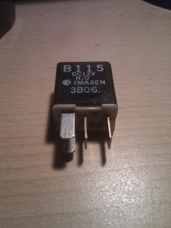

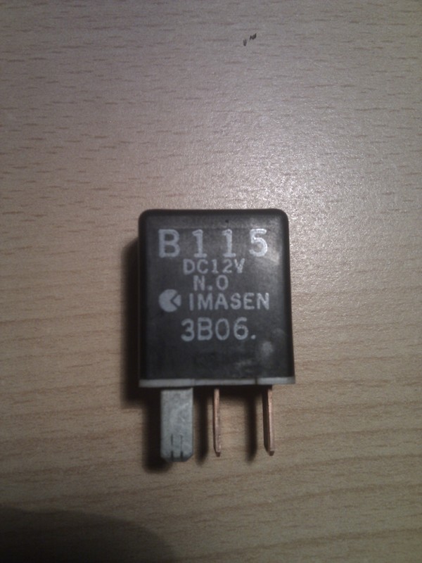

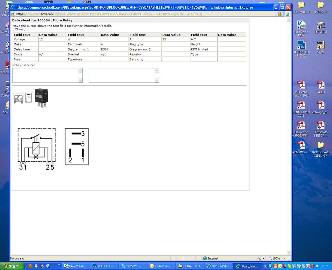

  13. A tak rele ustreza temu, katerega rabim: Ker prodajalec je napisal to: "Imamo na zalogi . Za bit sigurni bi morali pogledat vezavo na samem releju" Ta rele na voza.si ima ceno 6.7?, na mazda servis (autorent) ho?e pa met 25?......

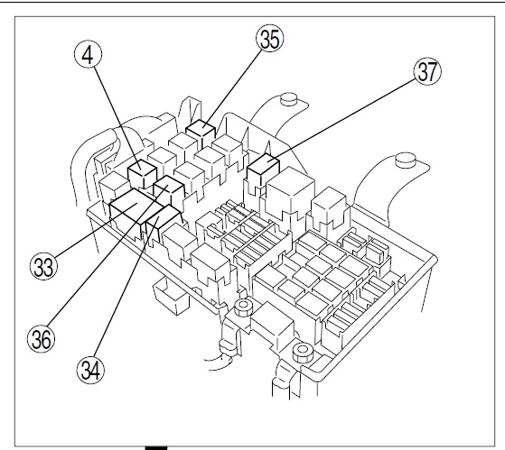

  15. ?ivjo, rele je pri motorju desno ?t. 36: Samo meni spet nekaj zajebava: ne klopi kompresorja, ko pa potol?em po temu releju, pa vklopi. Torej, kje se da naro?it tak rele (razen mazda servis)?
