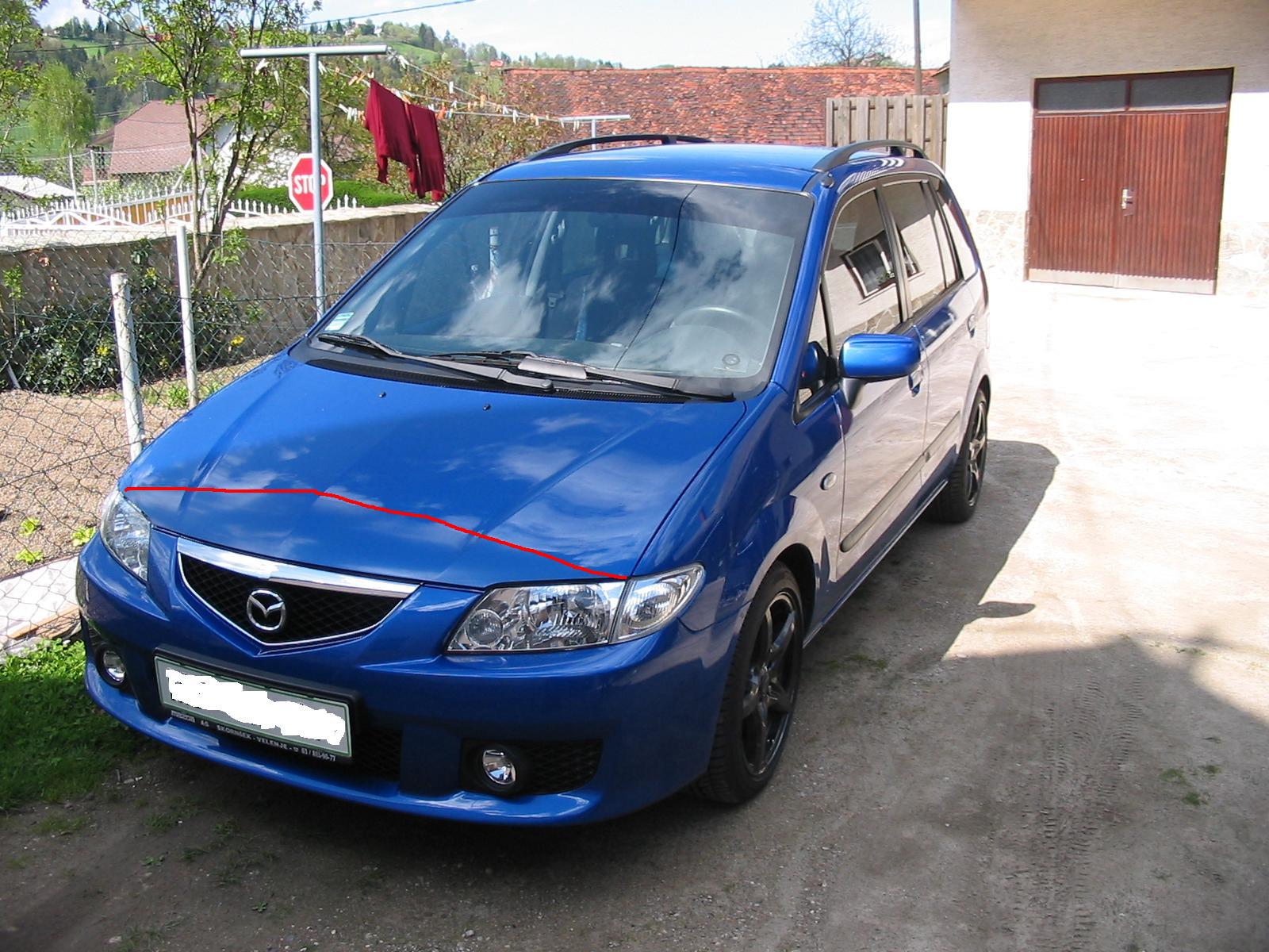

Prilagam ?e sliko kolko se vidi oz ne vidi te folije.
Ali ima? to celo havbo ali samo en del, na sliki se namre? ni? ne vidi. Ali ima? tudi kak?ne druge dele pokrite npr. ogledaja, blatnike, vrata....

Po tem kar si napisal se v popolnosti razumeva, ko pop.... in vr?e? vse stran. No zdej zbiram informacije in mogo?e ?e en poskus kaj ve?.

Mam samo na havbi...na levi strani slike se zelo dobro vidi,da je folija gor...ni tako lepega odseva neba oz. oblakov,poglej malo bolj podrobno...no je pa tudi res,da ?e ne ve? oz. se ne zavzame? dokaj hitro spregleda? tole folijo;je pa? zelo dobro narejeno.
?e prav vidim je folija na sprednjem delu havbe nekje do vi?ine lu?i.

Tam ko je rde?a ?rta je za?etek oz. konec folije...

Lepo, lepo ni kaj!!! ?e eno vpra?anjce, ali gre folija ?ez rob havbe ali samo do roba???

Tudi ?ez rob havbe gre.
