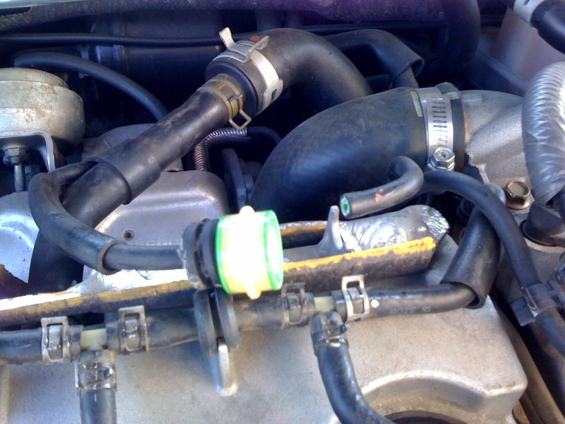

...mo?i, potem je ena od mo?nih napak te?ava na vakumskem sistemu...
pri meni je bila te?ava konkretno v delu, ki se imenuje "VBC VACUUM DAMPER", in je vgrajen na vakumski liniji, ki krmili obra?anje loput turbine:
torej, preden se lotite svoje vozilo obdol?evati ?esa huj?ega, lahko sami doma v grobem preverite delovanje vakuumskega sistema, doti?ni del pa se nahaja pod okrasno plastiko pokrova motorja:
v mojem primeru je bil na eni strani odlomljen
danes grem v iskanje novega dela, za?asno pa sem re?il zadevo tako, da sem cevke spojil s plasti?no cevko, ki sem jo vtaknil namesto okvarjenega dela...
EDIT: nadomestni del se dobi, stane pa 20,20 EUR + DDV = 24,24 EUR (solidna cena za en plasti?en valj?ek ^_^ )
LP KAALman
