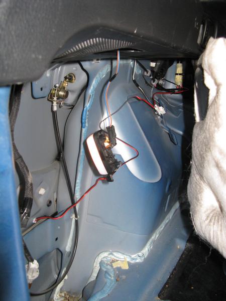

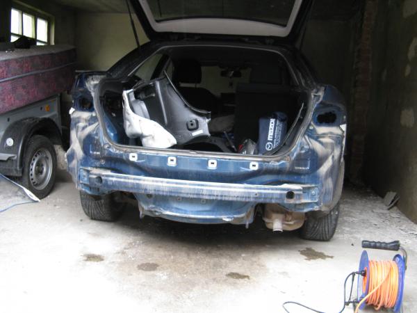

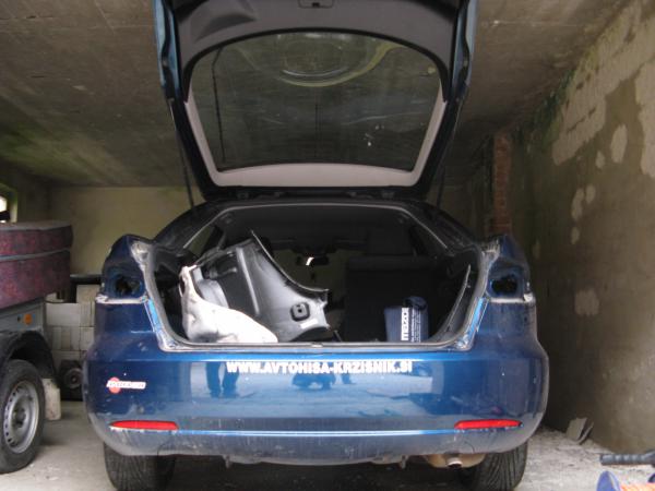

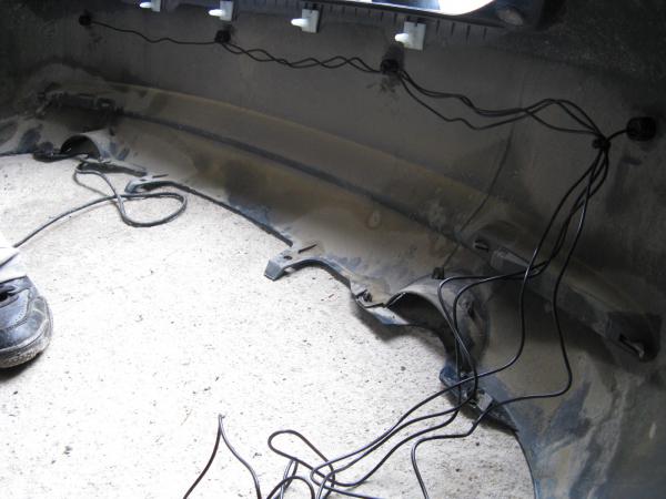

No, kon?no sem jih tudi jaz montiral, porabil 3 ure, ni? vrtanja, samo odbija? dol, pa nalimat, povezat elektriko in speljat zvo?nik v armaturko. :bravo: Res simpl, pa deluje za enkrat :rispekt:

Aja, ?koda, ker nisem n? pofotkal, je pa zelo izi vse skupaj.. :vesel:
Jst jih imam tud ?e eno leto skoraj in se dobro obnesejo.Lp

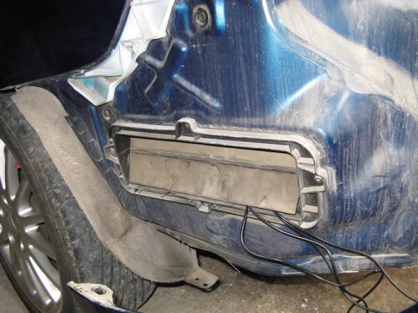

Pa se lepo raztegnejo po ?irini blatnika v ?estici? Ker kolega jih ima v avtu, pa pravi da sicer so super in vse, samo problem so o?ji avti, ker se potem senzorji preve? v ?irino avta polepijo in dejansko kaki stebri v parkirnih hi?ah prestavljajo problem, ko jih zaznava. Kako dolg trak pa pride zraven sploh?

Ja enostavno jih odre?e? glede na ?irino avta,meni je na vsaki strani ?e ostalo..Jaz nisem pretiraval z ?irino, ker pri monta?i pi?e, da ne bli?je kot 10cm do konca odbija?a in pa cca 20cm od koles...
Sicer pa si lahko pogleda? na tubi monta?o..
?e bo? montiral, daj jih ?im vi?je v odbija?u,(50cm idealno) da bo? imel ?imanj la?nih alarmov, ko pelje? rikverc po klancu navzdol... :P Malo jih moti tudi voda, ki se nabere na odbija?u ko avto stoji in pada de?, ko spelje? je ok.
