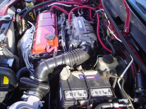

Nekaj mi ru?i v motorju...
Jel se ?uje kad malo podigne? obrtaje? I da li je onda taj "tok tok" br?i? Ak je pri hladnom motoru, onda bi to mogli bit hidropodiza?i...
One day you are born,
The next big milestone
you discover go zoom-zoom
you can't get enough!
Povezava za deljenje
?t.motorja BP 179921
Jel motor izgleda ko ovaj u atachmentu? (naravno, nemora bit rde?i :) )
Ak izgleda, to je B8-ME in ima 103hp... ima 16 ventila i jednu bregastu...
Na njega ne gre glava od 1.8 DOHC (BP) 127ks jer ne pa?u in BP ima dost drugih stvari koje B8 nema.
Moja preporuka ti je da proba? naći kompletan 1.8 DOHC (tu ti treba getriba druga, ECU, poluosovine). Iako se taj motor serijski nikad nije ugrađivao u mx-3, pa?e i swap nije jako te?ak navodno...a taj 1.8 je po meni najbol?ji mazdin motor (a da ni rotary :) ).
Druga opcija ti je da i??e? 2.0 v6 il pak 2.5v6 koji tudi stane u mx-3 al to je malo te?e...
Tukaj mozes naci dosta dobrih informacija...
http://www.projectmazda.com/mx3/index.htm
Drugu glavu nemoj ni iskat zato kaj ne pa?e... uzorak ?erafa na bloku ni isti in ne pa?e... mnogi su htjeli od 1.8 SOHC (B8-ME) napravit 1.8 DOHC (BP) al to ne gre :(
Daj sliku motora ak mo?e? prosim...
Ak je 1.8 16v s JEDNOM BREGASTOM (SOHC) in 103hp, to je B8-ME motor
