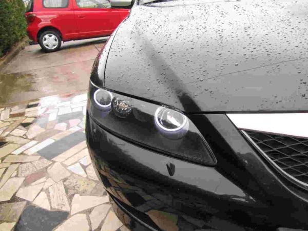

Evo eno vprasanje. Jest mam 2003 mazdico z gt opremo seprav mam xenon notr. Zanima me, ce lahko kupm luci od faceliftane mazdice letnik 2006 recimo. A je to ista lampa sam da nima unga kic kroma ampak je temnena. Ker kokr sm jest raziskoval, k razkoples luc se tist wannabe krom cist dol vzame ane? (jost?,batko?) seprav bi teoreticno lahko razkopov obojne luci moje pa faceliftane pa zamenu tist krom z uno temneno plastiko k je v faceliftu notr in bi mel lepo crne luci. Verjetn se en sprasuje zakaj se pol ne zamena komplet luc .. Problem je ker mam jest Xenon notr una facelifta k jo jest gledam na odpadu ga pa nima. Mislm .. Nevem a je to sploh vazn, a je kej drgacna luc al je sam zarnca fora :)

Lu? brez xsenona ima druga?no grlo od ?arnic, tako da ne vem kako bo? vse skupaj sestavil...po moje je bolj?e un cenej?e da svoje pobrusi? in prebarva?!

No super ker to me je resno zanimalo. Ker mi je zelo v?e?. Kak?en je pa kaj stro?ek cca?
Rabi? spray, brus papir in silikon pa dooosti dobre volje. Kar se ti?e stro?kov so minimalni je pa dosti dela

So potem kak?ne te?ave na tehni?nem pregledu? Ali kak?ni drugi problemi z policijo?
Jaz od kar imam pobarvane lu?i , sem bil dva krat na tehni?nem in ni bilo problemov...

batko folijo si naroc...ti dam link.tole zavornu luc je lepo potemnil,nevem pa kako bi blo ce bi zadne prelimu,mogoce glih tko kot si dav slikco,probat mors,pol pa vids.
http://www.ebay.com/itm/03-06-MAZDA6-4DR-S...dfd&vxp=mtr
se mi zdi da je tale,nism sigurn,tega je ful.pa mas ze izrezan za zadne luci
Folijo imam ?e gor, ma je oodlaga kromirana in ne pride enako kot da bi bila ?rna...

tole so druge luci batko,samo zavorno sm,tele so pa za vsak slucaj ce org.zajebem,sm jih prek ebay-a narocu,niti niso tok slabe
Zdaj sem pove?al sliko in sem videl da niso original...pazi da ne da? pe? ?ez 130 stopinj, ko bo? dal zadnje lu?i notri...

za zadne sm tut uporabil tvoj nasvet :D in kupil se en par :lol:
pac za vsak slucaj,drgac pa po istem postopku,dal jih bom pect ;)
bom pa slikico zdele nalimu kasne so te nove lampe,zgledajo kr good
Ne jih dat v pe?, sem ?e jaz proval in sem prej plastiko stopil kot je lepilo stopilo...na zadnjih lu?eh ni silikon kot na prednjih...po moje jih bo treba prerezat pobarvat in nazaj zalepit...

batko...tole je pa res dost dela evo :D luci pobarvane v mat barvo...zgledal bo zakon,samo se skupi jih sestavm.
Ja je kar zamudno, je pa rezultat lep...kako bo? pa zadnje dal narazen?

seveda lahko razlozimo :prstgor: slabse svetijo,bolse zgleda...to je to.
Te moram popravit, svetijo popolnoma enako, zgleda pa res lep?e :P

Ma ?e dobim ?e ene lu?i jih bom razstavil in pobarval lu?i znotraj...si ne dam mira :P

Sem videl te lu?i v ?ivo na eni ?estki in so bolj boge kvalitete, pa ?e vlaga se ti nabira v njih...provaj raje tvoje original odpret in pobarvat z notraj...jaz se bom lotil spomladi moje, samo moram dobiti ene rezervne za dober denar :D

?e jih sam pobarva? pridejo lep?e kot so na zgornji sliki, ker ni tistega okvirja kromiranega, tako da je lu? ?isto temna...
