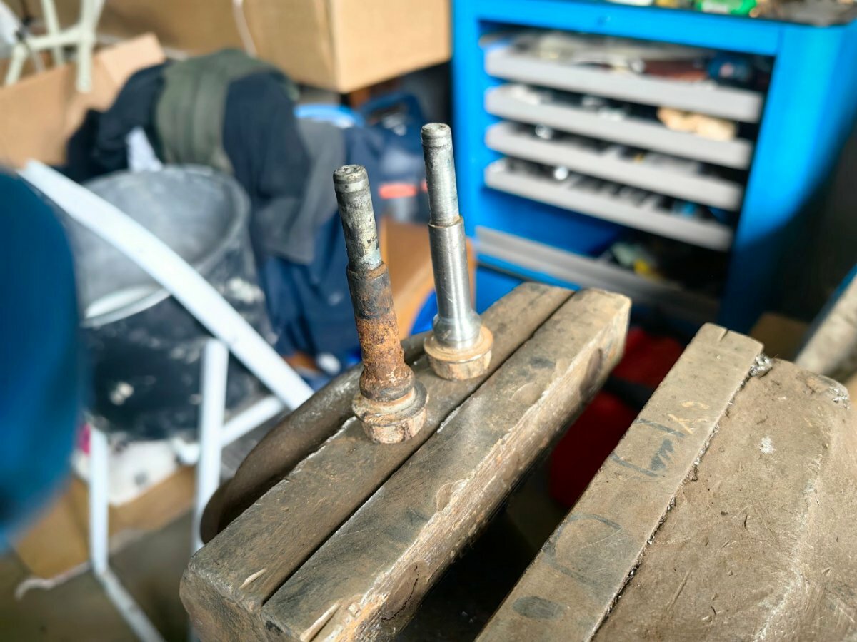

pred 2 urama je Scr3am napisal:
Sicer meni do danes nepoznana firma, ampak google pravi, da je maxgear poljska firma.
To sem tudi jaz našel ja, bila pa je poslana iz Češke... Tak da češka roka ;) Pa za mene bo že :P
