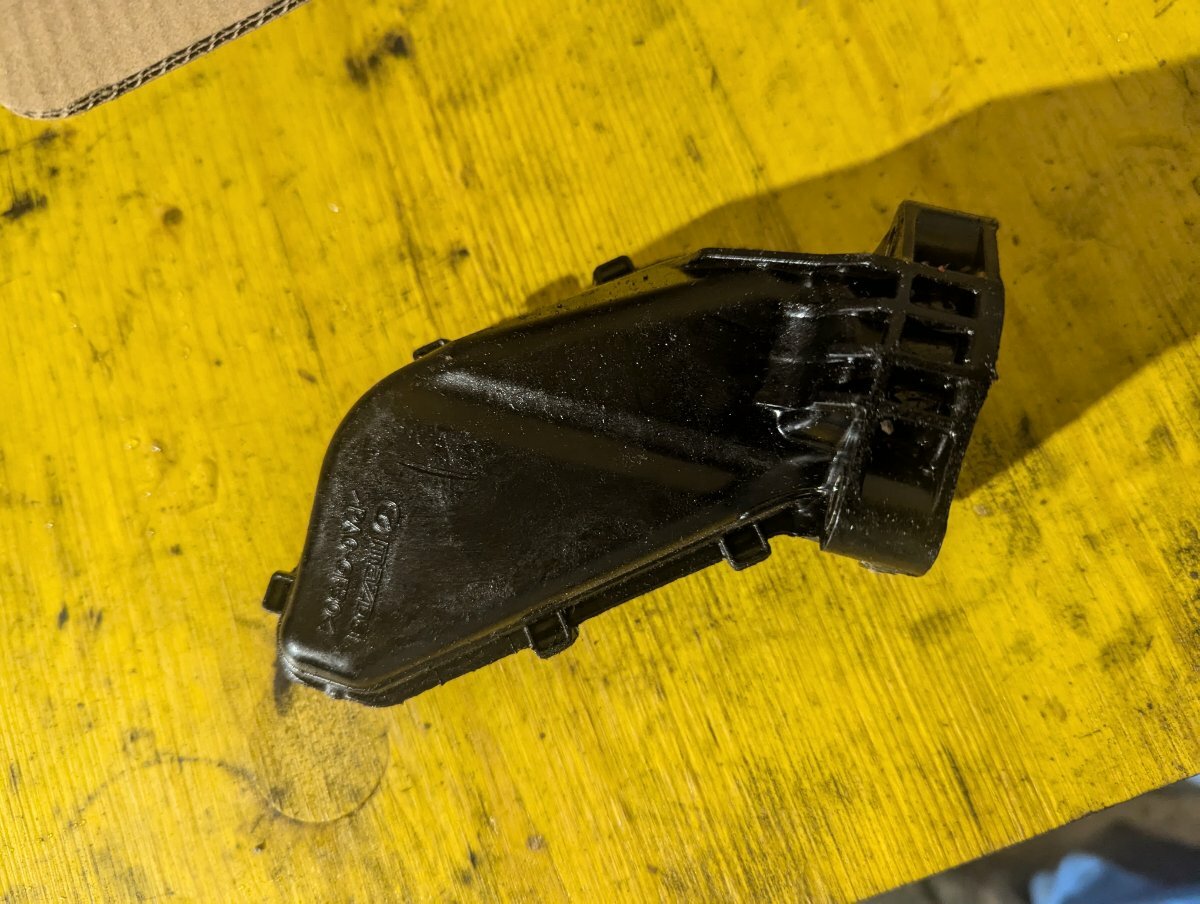

  5. Končno narejen prvi del izpuha, bom videl kako se bo obneslo Prilagam nekaj slik
  6. Prvi zagon motorja OK brez težav. Težav v prostem teku ni tudi ko je motor hladen, teče zelo mirno. Čakam še prvi del izpuha iz inox fi70.

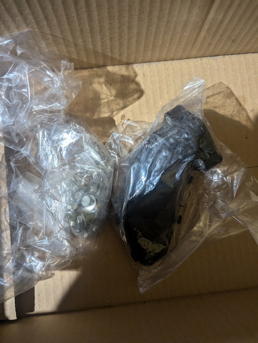

  7. Ugotovil sem da paše iz letnika 2020 na 2014 izpušna odmična gred z običnimi HLA dvigali, ko sestavim napišem še kako se obnese. Seveda komi čakam da zložim skupaj 😁 Največja spremempa je v višina dviga ventila, pri stari odmični so se 4 ventili dviginili samo polovično. Zdaj se useh 8 ventilov dvigne enako, moral bi pridobiti nekaj konjev in manjšo temperaturo izpušniih plinov. Težave ki bodo lahko prisotne: Hladno zagon pozimi Prosti tek motorja pozimi dokler se ne ogreje Ker ima motor iz 2020 višjo kompresijo ( te posebne dvigala in odmična pod niskimi obrati odprejo izpušni ventil v sesalnem taktu pod nizkimi obrati) Zaenkrat pa nekaj fotk. Če vas kej zanima pa uprašite. Nameščena:
