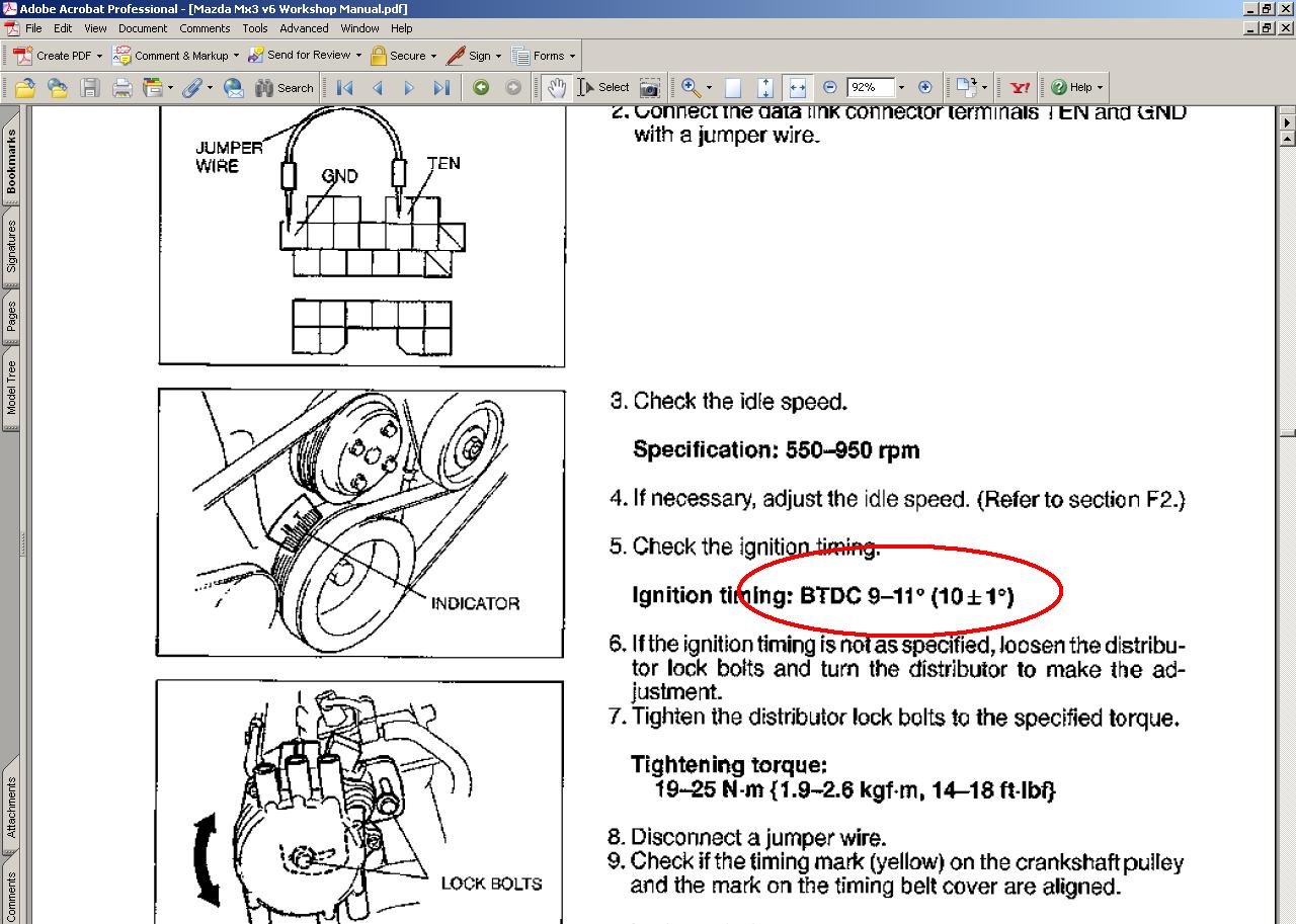

  24. 'Ignition timing' je 10 +/- 1 st. ?e po nastavitvi v?iga ne bo delalo BP, ti je lahko kak?no sve?ko zjebal al kaj podobnega. Veliko sre?e.
