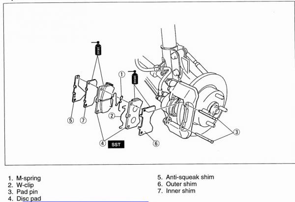

    ?e ti cvilijo bremze, potem ti aftermarket kiti nimajo zraven plo??ic proti cviljenju (gl. priponko). Ali pa so tako slabe. Glede mazdinih zavor je tako, da imajo originali garancijo za 100.000 km. Preverjeno toliko tudi dr?ijo, ker jih vozim ?e 40k km brez problema.
