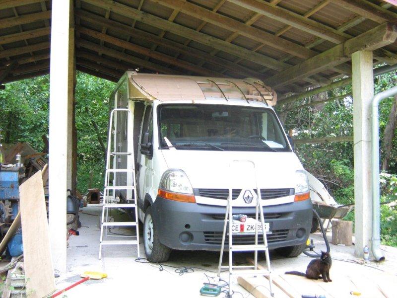

    Ja. Z veliko predelav, ki tu niso vidne. Homologcija sledi.

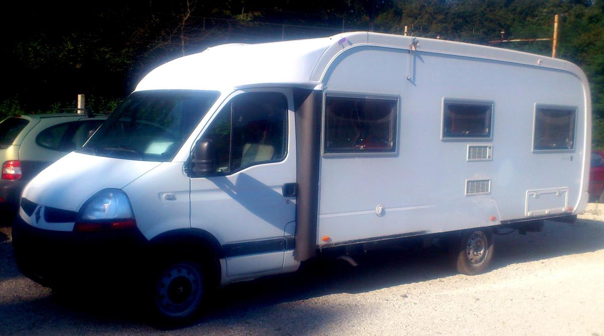

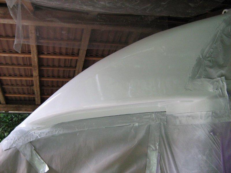

  6. Sirius
    Poliester

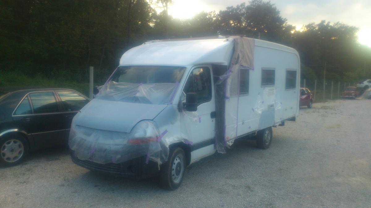

    Po?asi prehajamo v zaklju?no fazo. ?e obrobe spodaj, vogali, felge, folija za maskiranje izrezov koles... Mob. kamera malo megli, vendar bo vseeno vidno

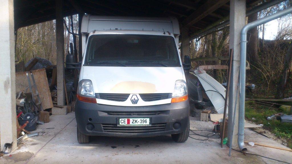

    Poliester
    Renault master s ?asijo in prikolica Tabbert Jeunesse.

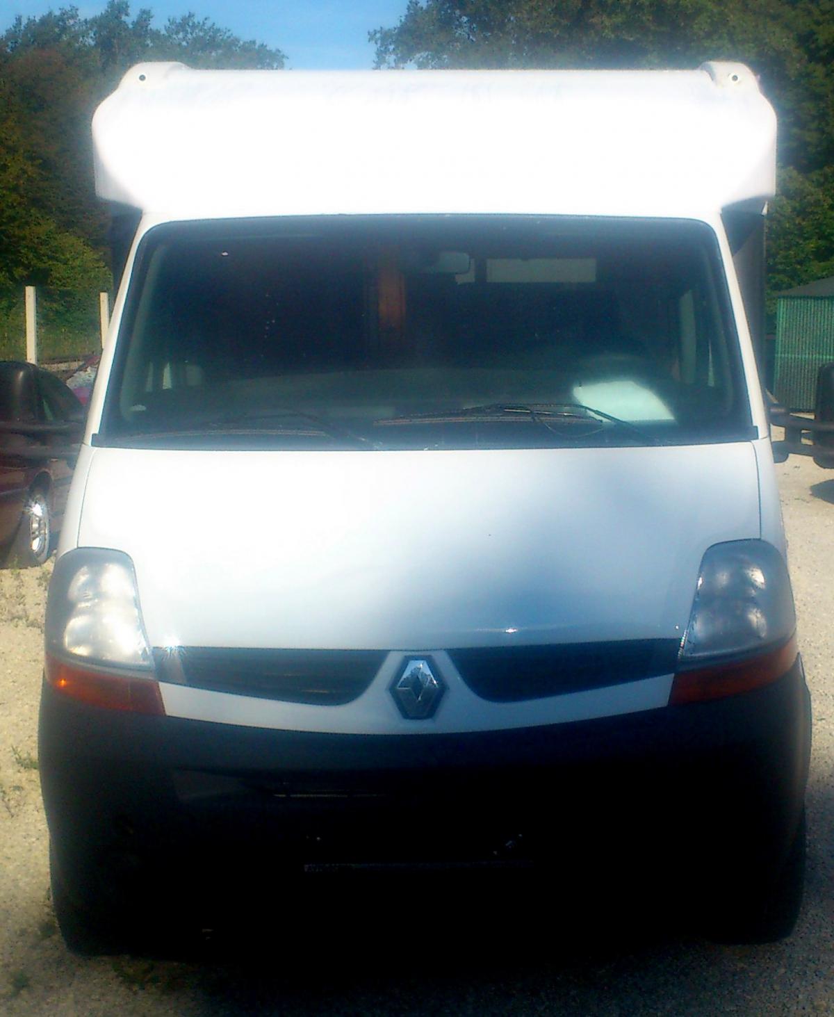

    Evo eno brez make upa. Po?asi gremo proti zaklju?ni fazi.

    S strni bo slika, ko bo kapa nalepljena.

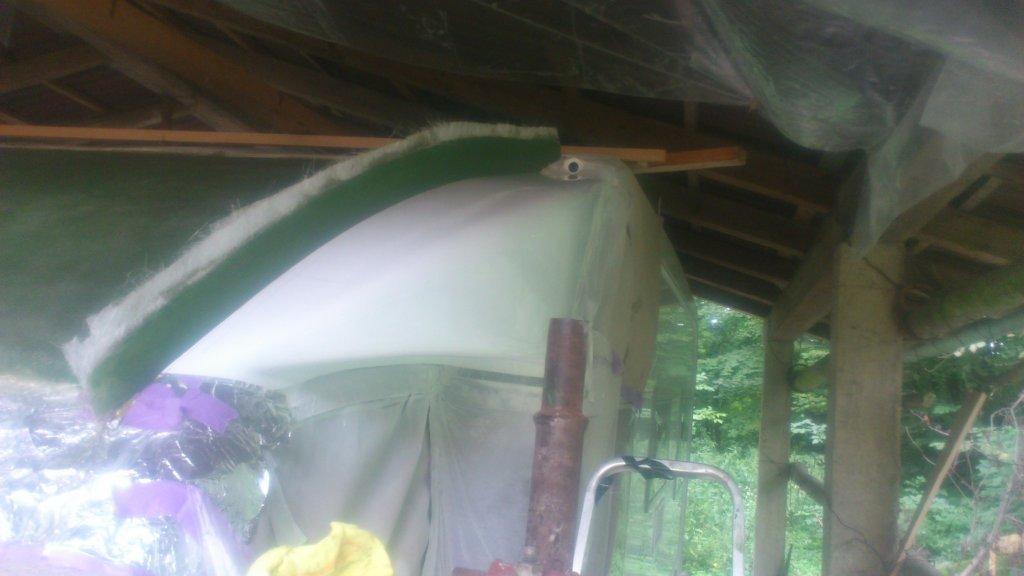

  10. Sirius
    Poliester

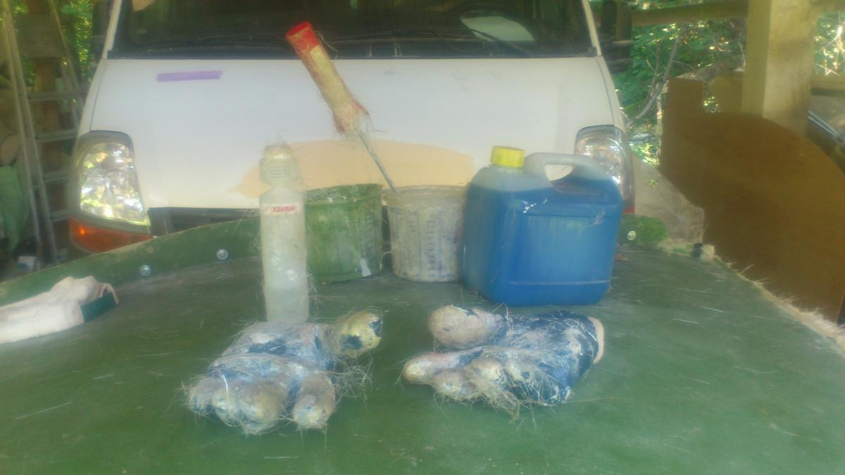

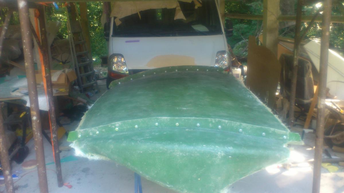

    Delo s poliestrom je vse prej kot nekaj lepega. Steklena vlakna in smola so namenjeni zdru?evanju v trdno snov. Ko se postavlja vlakna - mato na mesto, kjer se jo potem obdela, se z rokavicami dotakne? smole, vlakna se lepijo poteb povsod, na rokavice, na orodje. Bolj ko se jih re?uje?, raj?i te imajo. Tako izgleda kalup (original je ?e spodaj, manjka ?e en sloj) Tako pa izgleda orodje (manjkajo ?e ?opi?i)

    To bo? lahko uredil sam. Verjetno ma? kake udarnine, ki jih je potrebno zakrpat in ?e niso velike se da tudi z nekoliko druga?nim postopkom, prav tako poliester. Dobil bo? nasvete in spotoma se bo? u?il dela. Kot ?e omenjeno, ni vse tako gladko kot ta del. Na drugi strani se je kalup sprijel z barvo in je pri razstavljanju dobil nekaj "modric", ki jih bo potrebno na originalu popraviti.

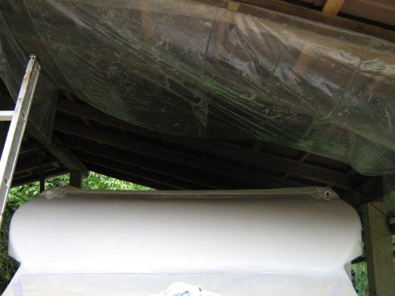

  12. Sirius
    Poliester
    Nisem opisal vseh podrobnosti, ki si jih ti navedel. Jaz sem izdelal najprej "original", ki slu?i za posnetek kalupa. Povr?ina, ki se vidi ni ?e kon?ni izdelek. Na to gre formula5 vosek, nato nanos glcoata za kalupe na to je ?lo 5 slojev smole z mato. Kljub namazanem "originalu", je bilo precej otepanja pri razdvajanju kalupa, ki je izdelan iz 3 delov. Zaradi velikosti in te?kega dostopa "original ni bil idealno izdelan, ?e posebej na vrhu. Gre za povr?in 2,3x1,3m. Ravne povr?ine so mogo?e igra?kanje, ozki prehodi in vogali pa nikoli ne. Tu so lahko velike te?ave in mo?nosti za zra?ne mehurje. ?e posebej je pomemben prvi sloj iz 225g mate, da se ta sprime z gelcoatom, ker ta ni nosilen in se lahko pojavi luknja na delu z zra?nim mehurjem. Epoxi je seveda lepa stvar, vendar je tu tudi cena. To kar sem jaz delal predstavlja 500 ? za material, ?e bi pa za kon?ni izdelek uporabil epoxi, bi se pribli?al 1000 ?. Glede me?anja pa sem uporabil plasti?no posodo za me?anje barv z oznakami za koli?ino. Trdilec pa sem doziral dozirno fla?ico za Metabond aditive za gorivo, ki ima dozirni del ozna?en z ml. Je pa ?e veliko podrobnosti, ki niso navedene.

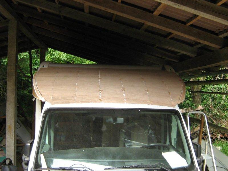

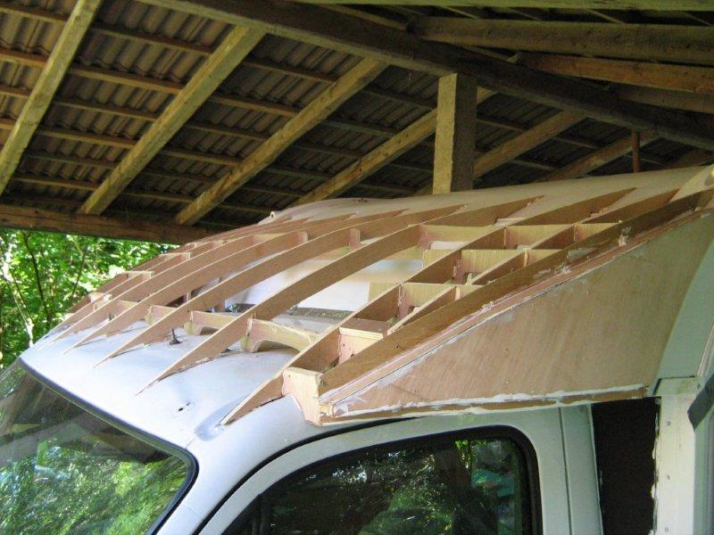

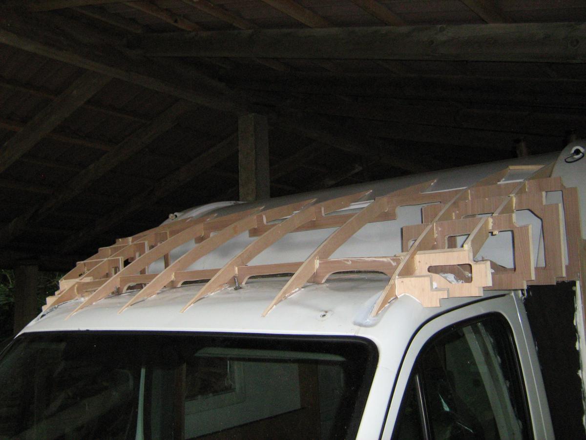

    ?al imam zelo malo ?asa z ukvarjanjemz novo verzijo foruma in nisem ?e pogrunatal kako se dodajo slikce, saj je razlika med preteklim in sedanjim.. Pojasni na hitro postopek dodajanja slikc. Jih bom dal nekaj za poku?ino. Najprej izdelava modela, nato posnetek kalupa in na koncu izdelek kape, ki se dokn?uje v teh dneh.
  14. Sirius
    Poliester
    V zadnjem mesecu sem obnovil izku?nje s poliestrom. Delam na precej velikem projektu izdelave "kape" avtodoma, ki ga predstavlja sestavina kabine s ?asijo Renault master in kamp prikolice Tabbert. Zadeva bo dolga 7,30 m in izdelava poliesterske spojlerske kape je velik izziv. Najprej je bilo potrebno narediti originalen model kalupa na "poro?emih" delih avtodoma, nato izdelava kalupa in na koncu izdelava kape, ki je v zaklju?ni fazi. Lahko povem, da gre za mukotrpen posel z ne?tetimi cach- 22. Torej, ?e kdo rabi izku?nje iz prve roke, sem na razpolago, oziroma bom, ko bodo glavna dela ?la proti koncu.
