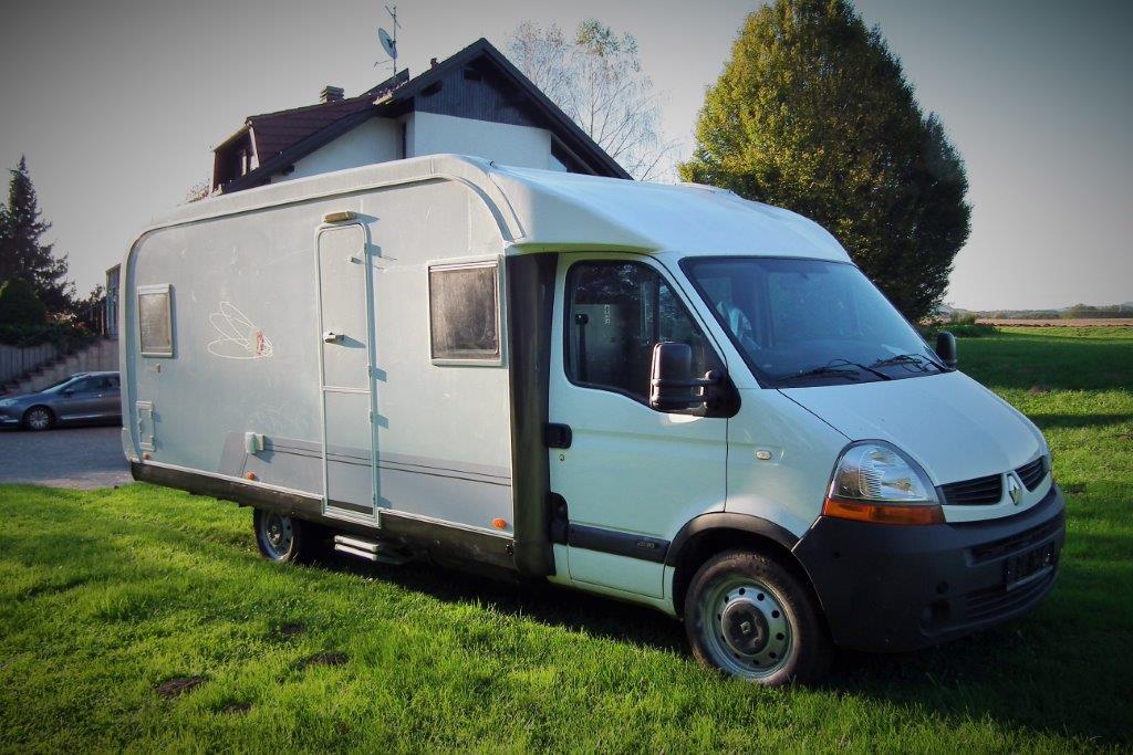

  5. Sirius
    Misija nemogo?e, homologacija predelave avtodoma, uspela. Boj z birokracijo je veliko te?ji od same izvedbe predelave.
