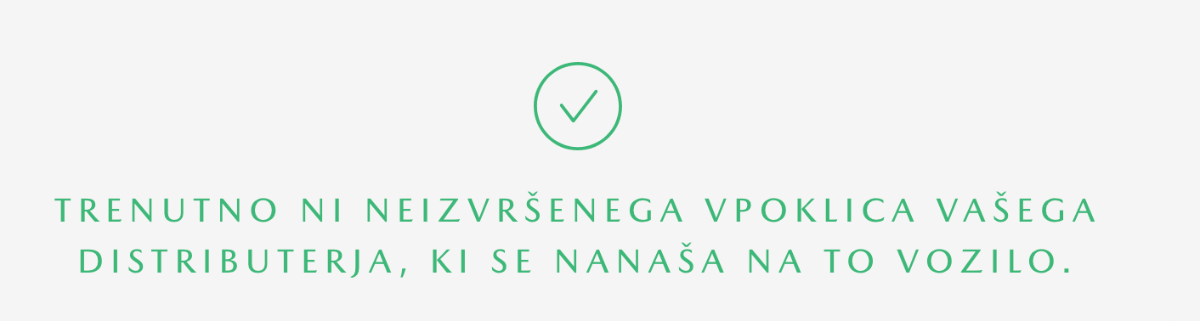

Imam kar ta nov X186. Sem prej spremljal in sem vedel, da je star X180 imel problem s kompresorjem in naj bi odpravili. No ocitno niso. Vpoklica tudi ni. Bom po praznikih se oglasil na servisu in malo povprasal. Bom pa probal se tkole posneti kot je v tistem videu, ce se bo pojavil ta zvok. Ker sedaj se res pojavlja samo zjutraj po tem ko avto stoji cez noc. No pa recimo vcer sem bil v trstu in tist nor klanc nazaj gor, se je tudi parkrat lepo oglasil. -
