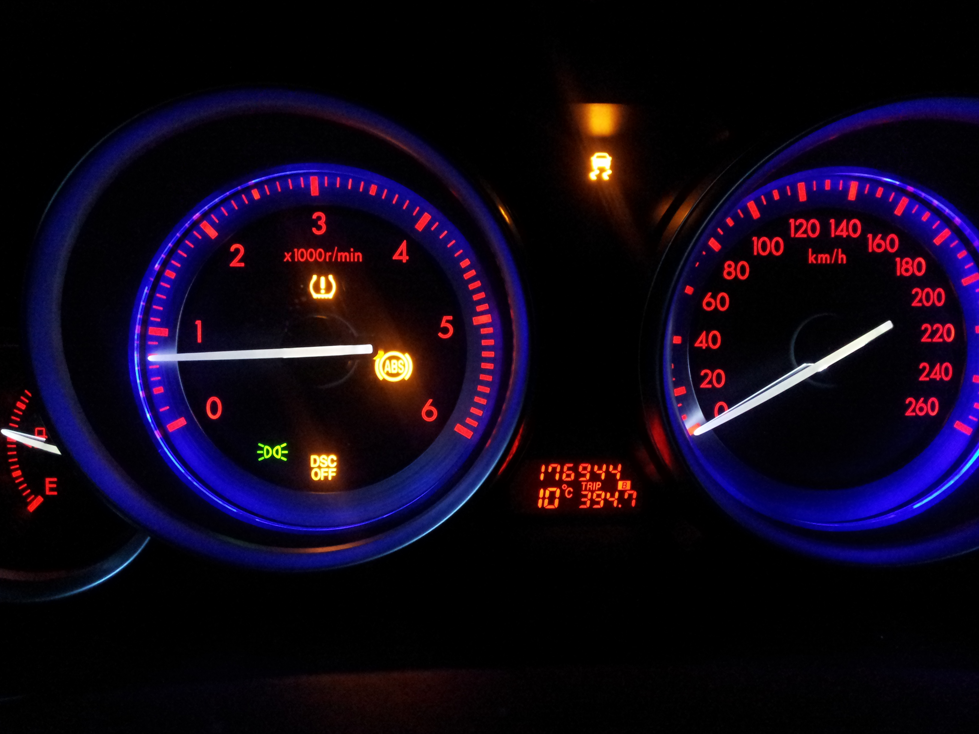

Light show: ABS + DSC Off + Spodrsavanje koles
Bossek je odgovoril na Bossek-ovo teme v forumu Tehnične težave, vzdrževanje in stroški
evo tako kot sem predvideval....v?gal, peljal cca. 1km in so lu?ke ugasnile -
mja po nekaj km (30) se niso same ugasnile tudi nazadnje se niso, je pa potem avto nekaj ?asa stal in ob ponovnem zagonu so svetile cca. 1 minuto potem pa ugasnile in vse je delovao tako kot mora sem pa na ostalih forumih zasledil, da se to ABS senzor zama?e in se to lahko naredi (veliko jih ima te te?ave ?e je vrnih naliv) -
evo danes se umikal tovornjaku in zapelal v malo ve?ji sneg in dobil spet te lu?ke predvidevam, da se bo zopet samo od sebe popravilo
