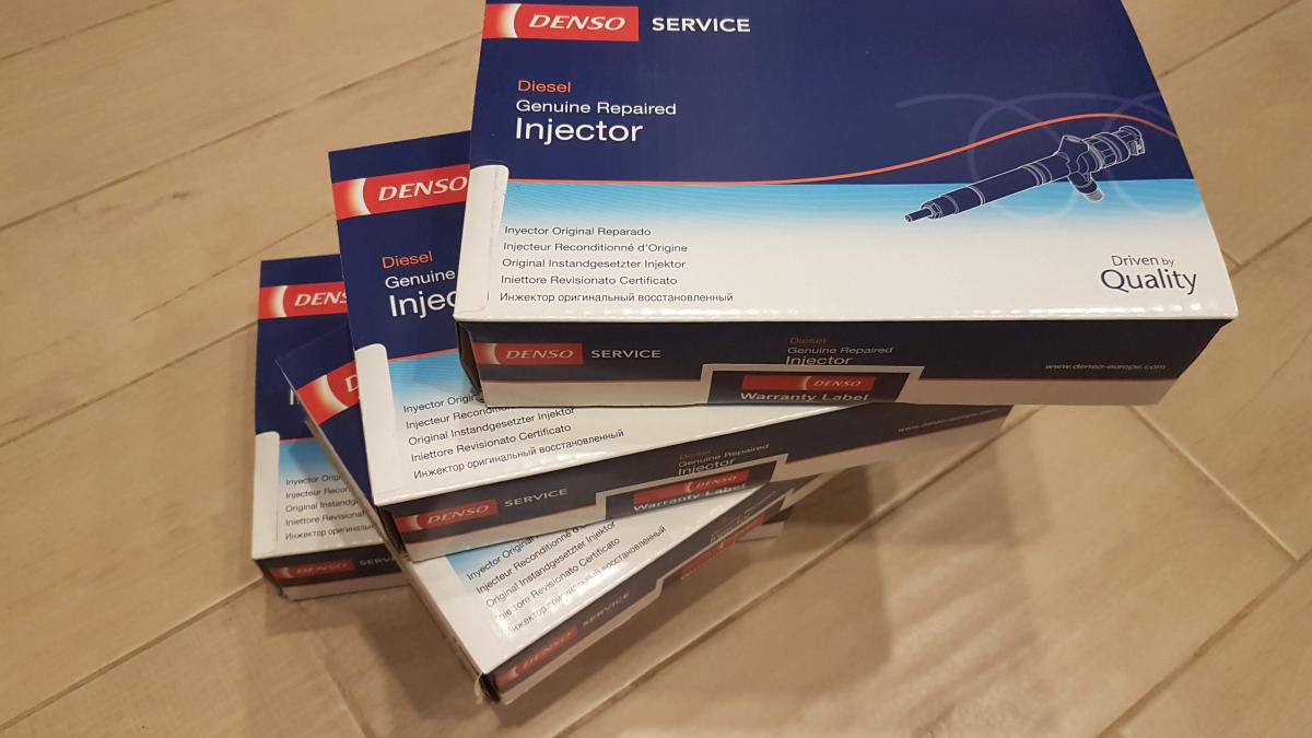

NAPAKA! Tudi sam sem tam obnavljal injektorje, pa sem bil skrajno nezadovoljen, ni bilo moči, klenkanje motorja, dim. Nimajo pravega orodja in ne znanja za obnovo Denso šob. Edini ki ti dajo OEM dele je Purič iz Hrvaške, pri njih nabavlja material tudi B-innova. Tam so original obnovljeni injektorji. http://www.puric.hr/wp-content/uploads/2020/01/cropped-Puric-site-icon-1-192x192.png Novi i reparirani dijelovi diesel ubrizgavanja - PURIĆ d.o.o. - Dijagnostika i popravak turbopunjača i diesel pumpi, Bosch pumpi, common rail injektora, kompresora WWW.PURIC.HR Uvoznik i distributer dijelova i opreme za održavanje sustava dizel ubrizgavanja s najsuvremenijom opremom za dijagnostiku i popravak turbopunjača i diesel pumpi, Bosch pumpi, common rail injektora... -

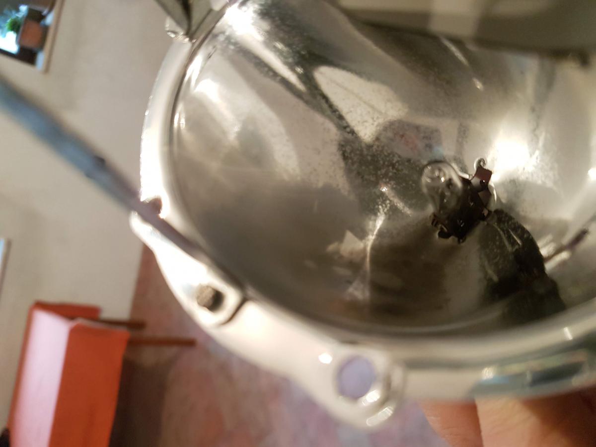

Kot je razvidno iz slike ni bil samo problem v le?i ampak tudi v paraboli,katera je bila z ene strani kar skurjena. Mazdaman: Dolge lu?i so zdaj dvojne, bixenon + dolge standardne. -

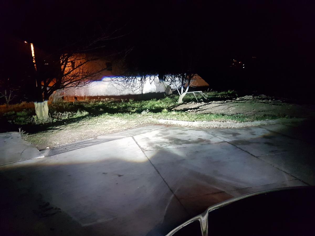

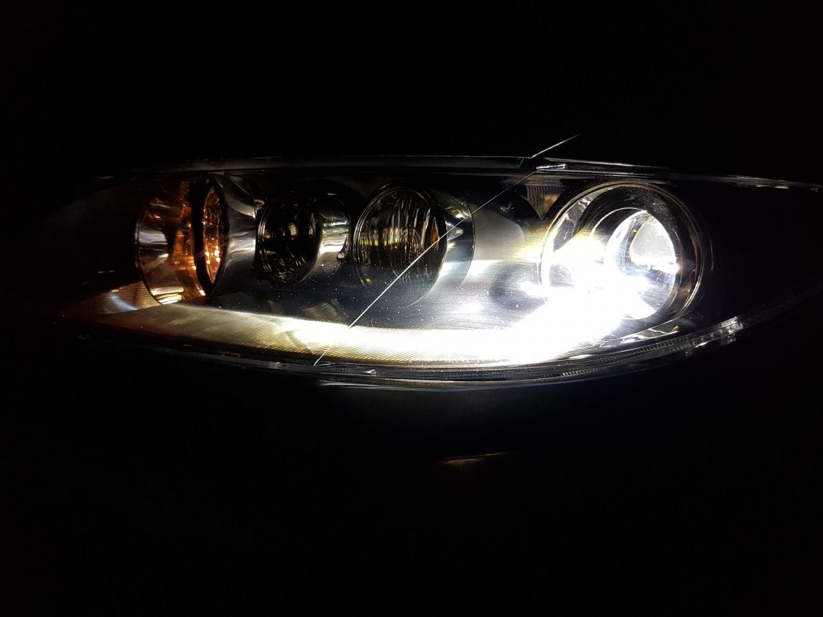

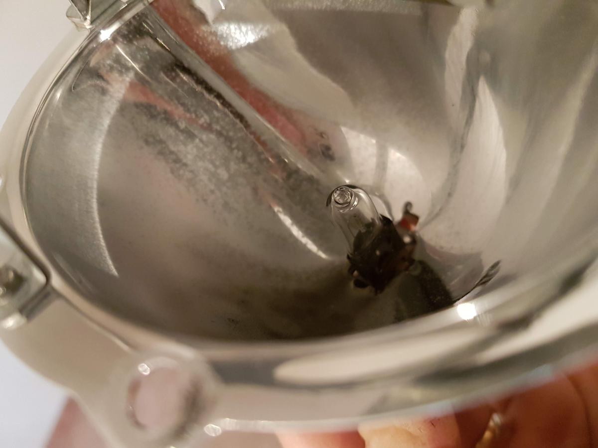

Xenon luči slabo svetijo
dpicul je odgovoril na Primus-ovo teme v forumu Tehnične težave, vzdrževanje in stroški

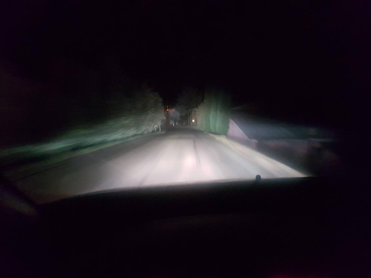

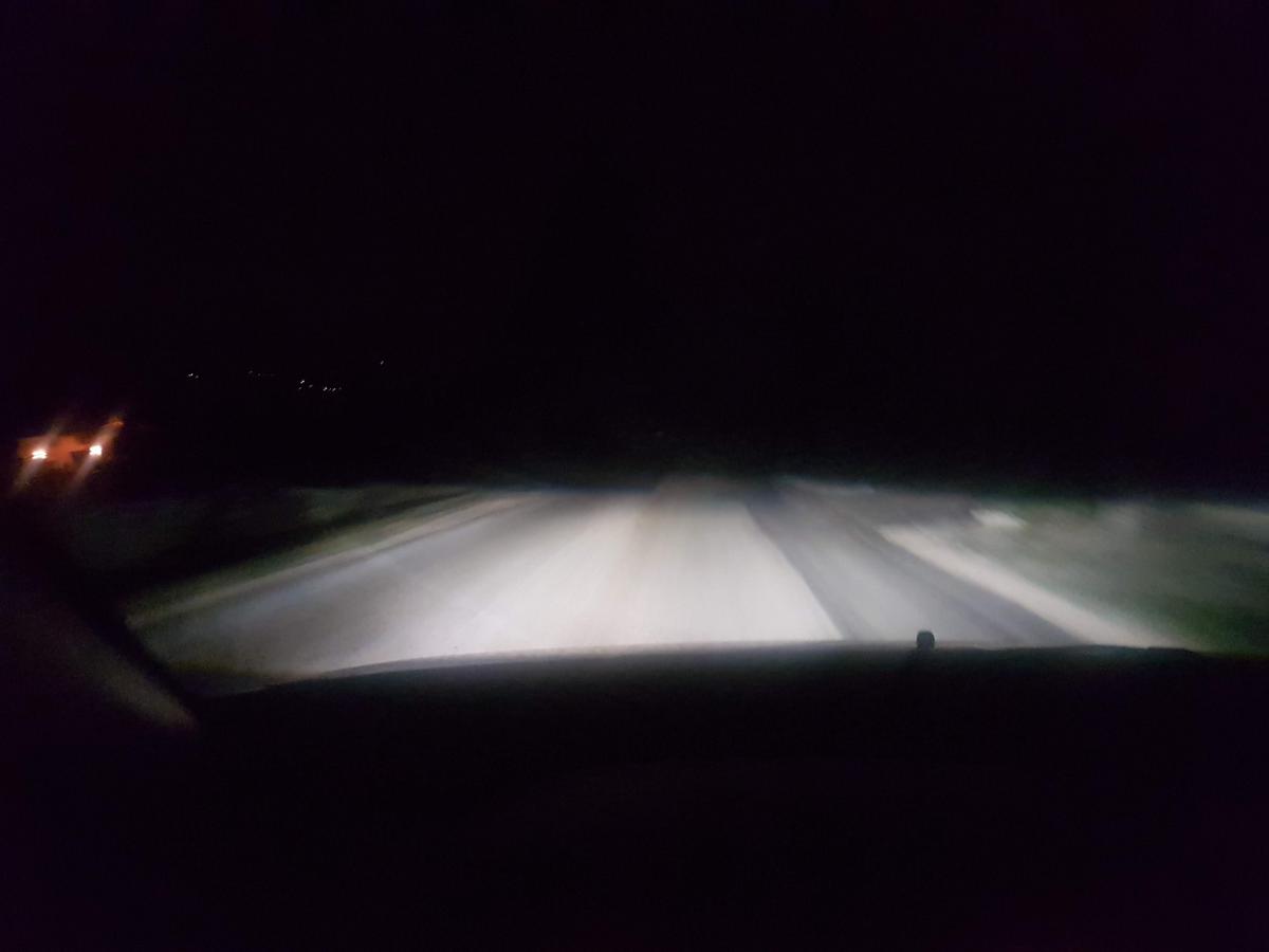

Kar se ti?e predelav v sami notranjosti lu?i je slede?e; potegnit mora? 2 ?ici iz dolgih lu?i na tuljavo lopute za za dolge lu?i, ?e to so mi hotli prodat kabel z priklju?ki za 10?, enostavno se mi je zdelo brez veze. Imam namre? bi-xenon le?e. Ostalo so konektorji plug&play. Kupil sem tudi posebej napeljavo z releji, katera dejansko filata lu?i, signal iz OEM lu?i pa je speljan na tuljavo relejev.Na avtu nimam avtomatskega niveliranja. Sicer je zelo te?ko slikat, ampak parabola je na eni strani pregreta, posledi?no uni?ena. Pa tudi le?a je bila zelo umazana in zamegljena, malo tudi zunanja stekla in posledica da pono?i nisem ve? vozil varno brez meglenk. Je pa zdaj razlika -

Po enih 6 urah rezultat slede?: Stekla nabavil tukaj:https://www.ebay.com/itm/2pc-OEM-Headlight-Headlamp-Lens-Cover-For-Mazda-6-2003-2004-2005-2006-2007-2008/201975577320?ssPageName=STRK%3AMEBIDX%3AIT&_trksid=p2060353.m2749.l2649 le?e tukaj: https://www.theretrofitsource.com/morimoto-retroquik-mazda6.html?carDisplay=2007%2BMazda%2B6&preselect=50325%2C47837%2C51812%2C54403%2C47338&preselect_restrict=1 -
