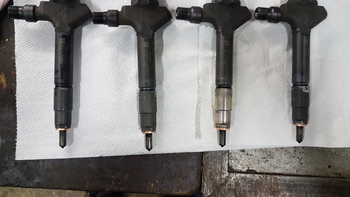

  1. Vglavnem, potrdili so mi na kar sem sumil. Vsi 4 injektorji fu?, obnovljeni leta 2017, septembra, za sabo imajo 17.000km. Malo pa bom naredil kam ne zagemblat denarja :http://www.transmatic.si/ 1. 720 ? 2. 150? delo na reklamacijo Danes 890?, to je posel-naivnost.

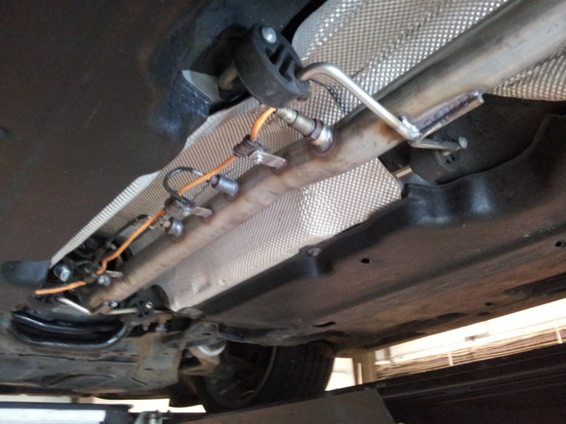

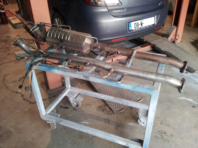

  6. To?no tako kot je povedal Mazdaman, rad bi naredil upor,nadomestil dpf in katalizator,katera sta bila odstranjena pred leti. Pred ko pride v ?iroki del je fi 70, ven pa gre fi 47mm, prej bi dal fi 47 od za?etka.
  7. Ker se pri Hrvatih vle?e obnova oz. sploh rezultati testa injektorjev ?e ni(v?eraj so jih testirali), sem se odlo?il da pokrpam ?e eno zadevo in sicer prazen izpu?ni lonec kot posledica odstranjenega filtra in katalizatorja pred leti.Pred ?asom sem vas ?e povpra?eval o tej zadevi,ni bilo odgovora, ampak poizkusil bom ?e enkrat. Kako naj ustrezno nadomestim luknjo v ?irokem delu izpuha? Mogo?e je kdo zasledil,bi lahko kdo koga povpra?al, pozna kdo koga, kakega mehanika?

  10. Takrat sva govorila o tem kam si jih po?iljal, moji so bili ?e na poti drugam, na ?alost. Potem pa je res nekaj na tem, Puri? Hrva?ka. Zdaj so na poti dol. http://www.puric.hr/index.php/prodaja/novi-i-reparirani-dijelovi-diesel-ubrizgavanja/?_gallery=gg-1-3
  11. Naj vam povem samo to da je Puri? na Hrva?kem edini avtoriziran za servis Denso tehnologije na na?em koncu, eden je v Italiji, Nem?iji. Dal pa sem na servis v Lj, dvakrat ?e, v drugo so nekaj klepali skupaj, priponka, pa je nekaj ?asa delal vredu, potem pa spet enako, eden ne dela prav.
