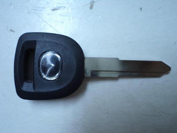

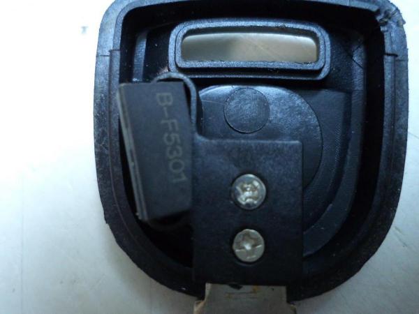

?e bi kdo hotel imeti extra klju? za mazdo3, imam enega nenarezanega. par let nazaj sem pomotoma kupil 2 surovca (s ?ipom), ga narezal in pri programiranju na mazdi ugotovil da ne bo ?lo zaradi napa?nega ?ipa. Ker ima mazda 323 bolj zajebano kodiranje kot mazda3 (noben klju?avni?ar ni mogel narediti kopije), sem moral pa? kupiti original. Tako, da ?e je kdo zainteresiran, cena je 20?, doma se ga da sprogramirati samo kot 3 klju? - mora? imeti oba originalna klju?a. ?e ti manjka en klju? od kompleta, se da ta klju? sprogramirati v avto na mazda servisu-neobstoje?e oz. izgubljene se izbri?e iz ra?unalnika. in kakor sem izvedel pri klju?avni?arjih, oni delajo klon obstoje?ega klju?a in je "izgubljen" klju? ?e vedno vpisan v ra?unalniku avtomobila kot zagonski klju?.
