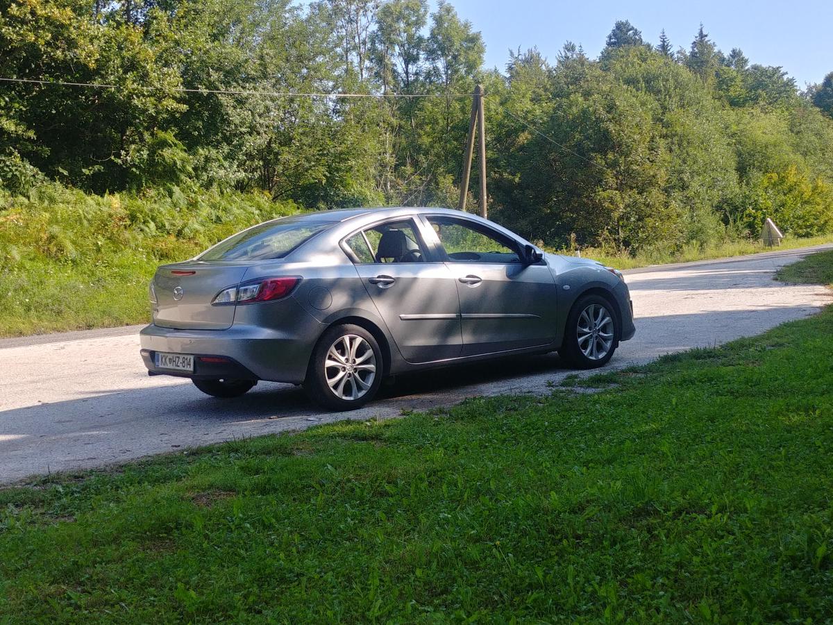

OK napisal sem da mi hb ni tako v?e? in da je sedan veliko lep?a zdej pa dlje jo gledam hb verzijo lep?a mi je
HB pa res za moj okus nikakor ne izgleda. Neki manjka. Lep?i je tuki sedan. Starej?a je imela lep?i zadek pri HB.
