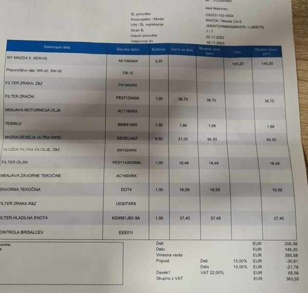

  3. Dvojnik torej Tudi pri meni so bili servisi redno delani na pooblaščencu. Sem pa lastnik avtomobila od februarja 2023. Lepo slišat, da ti dobro služi. Me zanima, če bi pri sebi rešil težavo z hrupom dročnikov, če bi vlil 0W20. Ampak meni tu prav vsi tu priporočajo 5W30. Bom v kratkem menjal na mobil1 5W30 (sem nabavil v začetku leta) in javim na forum, če bo kaj drugače s tem oljem.
  4. Sem jih tudi jaz poklical po telefonu in so mi zagotovili, da je notri pravo olje. Na računu pa napačno zaradi njihovega ''sistema''.
  5. Izbrskal sem račun od servisa. Na računu za tip olja piše: DEXELIA DPF - Olje Dexelia ultra 5W30. Kot pa razumem navodila, ki jih prilagam spodaj za CX-5 2.5 bencinski motor nebi smel biti tip olja za DPF. Ali kdo ve? Navodila za bencinske motorje: Navodila za dizelske motorje:
  6. Hvala lepa za komentarje. Bom šel v menjavo olja kot svetuješ. Lepo po korakih. Danes ko je bilo 10 stopinj je motor itak delal BP. Olja še nisem videl, ker je bil zadnji servis narejen na uradnem servisu. Naslednjič bom lahko pogledal, ker se avto verjetno ne bo servisiral več na uradnem..
  7. Servisi so bili delani redno - na pooblaščenih servisih Mazda. Ne, zvok ne izgine dokler ne naredim nekaj kilometrov in se motor segreje na delovno temperaturo. Potem motor laufa OK. Je pa res, da se ta zvok ne pojavi vedno. Na predračun za servis so mi dali 2 tipa. mislim pa da so dali notri 5w-30. Če jih pokličem jutri, nisem prepričan, ali mi bodo znali za sigurno povedat, katero olje je bilo uporabljeno. Ne vem kako natančno je to zavedeno v njihovem sistemu.
