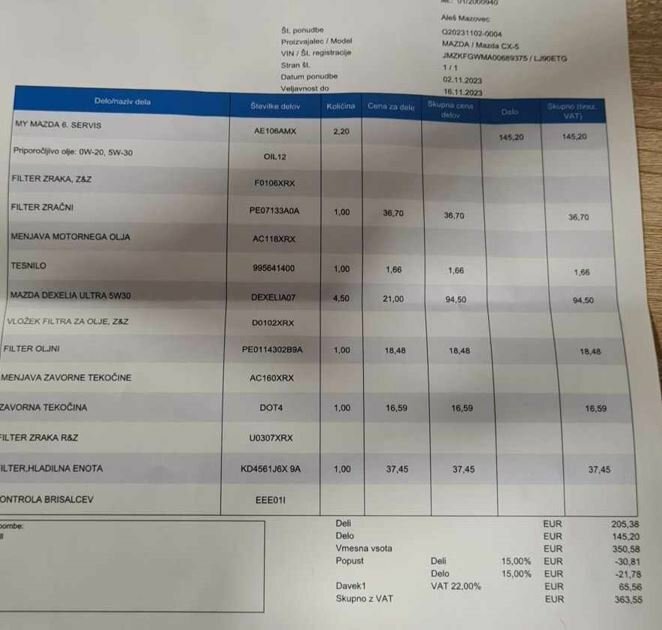

klop88 Napisano 28. december, 2023 Avtor Prijavi Deli Napisano 28. december, 2023 Izbrskal sem račun od servisa. Na računu za tip olja piše: DEXELIA DPF - Olje Dexelia ultra 5W30. Kot pa razumem navodila, ki jih prilagam spodaj za CX-5 2.5 bencinski motor nebi smel biti tip olja za DPF. Ali kdo ve? Navodila za bencinske motorje: Navodila za dizelske motorje: 1 Citiraj Povezava do vsebine Deli na druge strani Več načinov deljenja...
Scr3am Napisano 28. december, 2023 Prijavi Deli Napisano 28. december, 2023 Mazda 5W30 ultra. Prej se je imenoval dexelia. Seveda brez dpf. Lahko, da samo na računu (ponesreči) tako piše. Čeprav glede na sposobnost uradnega servise nebi bil presenečen, če bi ti nalili to olje... 1 Citiraj Povezava do vsebine Deli na druge strani Več načinov deljenja...
Janez007 Napisano 28. december, 2023 Prijavi Deli Napisano 28. december, 2023 (urejeno) Pred eno uro je klop88 napisal: Izbrskal sem račun od servisa. Na računu za tip olja piše: DEXELIA DPF - Olje Dexelia ultra 5W30. Kot pa razumem navodila, ki jih prilagam spodaj za CX-5 2.5 bencinski motor nebi smel biti tip olja za DPF. Ali kdo ve? Navodila za bencinske motorje: Navodila za dizelske motorje: Ja. Ne vem kako je drugod, ampak na dveh različnih ljubljanskih servisih so še pred dobrim letom za servis dveh bencinarjev zaračunali Mazdino DPF olje. Menda samo administrativna težava zaradi knjiženja, sicer naj bi vlili notri ULTRA (brez DPF) olje. Takšno je bilo ustno pojasnilo, ker je tudi mene zmotilo. Kontaktiral sem tudi Mazdo Slovenija, kjer so se začudili nad takim ravnanjem servisov in verjetno tudi ustrezno ukrepali. Zato me zanima, kje in kdaj so tebi v bencinarko natočili DPF olje? Kaj zares vlivajo, pa vedo samo oni. Glede svojih izkušenj vem, da se je po menjavi olja na Mazdah že večkrat nekaj spremenilo. Ko sem pri dizelski Mazdi pred leti menjal olje pri nepooblaščenem Mazdinem mojstru, se je naenkrat interval med regeneracijami praktično razpolovil, notri pa naj bi šlo original Mazda Dexelia DPF. Sprašujem se, ali res, ali pa je morda delavec natočil olje iz napačnega soda, olje za bencinarja? Pri dveh Mazdah bencinarkah ugotavljam, da je "žretje olja" odvisno od servisa in tega, ali sem prinesel svojo kantico olja - po oznaki enakega, kot naj bi ga natočili na servisu - Mazda ULTRA Original oil 5W-30 🙃 Torej kaj dejansko točijo na servisih, se kdaj zmotijo??? Če sklepam po drugih opravilih, kjer so se dokazano zmotili, se tudi pri olju zgodijo napake. Je pa manj boleče, če v bencinarja vlijejo DPF olje, kot obratno, če v dizla vlijejo olje za bencinarja. Popravljeno 28. december, 2023 od Janez007 1 1 Citiraj Povezava do vsebine Deli na druge strani Več načinov deljenja...
godlike Napisano 28. december, 2023 Prijavi Deli Napisano 28. december, 2023 Pred eno uro je klop88 napisal: Izbrskal sem račun od servisa. Na računu za tip olja piše: DEXELIA DPF - Olje Dexelia ultra 5W30. Kot pa razumem navodila, ki jih prilagam spodaj za CX-5 2.5 bencinski motor nebi smel biti tip olja za DPF. Ali kdo ve? Navodila za bencinske motorje: Navodila za dizelske motorje: DPF na olju je samo kozmetična oznaka, enako kot na gumah XL. Bolj je razlika v C3 in A5/B5, med dizlom in bencincem. Za svoj duševni mir sem delal enkrat analizo med A,B,C standardi. Sem pognal Oil Finder na Ravenolovi strani za tvoj avto. Pregledal sem vsa predlagana olja 5w30 in samo eno je A5: RAVENOL FO SAE 5W-30 WWW.RAVENOL.DE RAVENOL FO SAE 5W-30 ist ein synthetisches Leichtlauf-Motorenöl mit CleanSynto® Technologie für PKW Benzin- und Dieselmotoren mit und... Zdaj jaz nisem strokovnjak, naj še kdo drug pove, če je to ustrezno. Jaz vem da na Alfi in Fordu (Ford WSS-M2C948-B) moram paziti točno certifikacijo, če ne lahko gre motor u maloro. Bi pa verjetno to pisalo na tej strani v knjižici. Pri moji M2 vem da ni. 1 Citiraj Povezava do vsebine Deli na druge strani Več načinov deljenja...
Bini Napisano 28. december, 2023 Prijavi Deli Napisano 28. december, 2023 Pred eno uro je Janez007 napisal: Ja. Ne vem kako je drugod, ampak na dveh različnih ljubljanskih servisih so še pred dobrim letom za servis dveh bencinarjev zaračunali Mazdino DPF olje. Menda samo administrativna težava zaradi knjiženja, sicer naj bi vlili notri ULTRA (brez DPF) olje. Takšno je bilo ustno pojasnilo, ker je tudi mene zmotilo. Kontaktiral sem tudi Mazdo Slovenija, kjer so se začudili nad takim ravnanjem servisov in verjetno tudi ustrezno ukrepali. Zato me zanima, kje in kdaj so tebi v bencinarko natočili DPF olje? Kaj zares vlivajo, pa vedo samo oni. Glede svojih izkušenj vem, da se je po menjavi olja na Mazdah že večkrat nekaj spremenilo. Ko sem pri dizelski Mazdi pred leti menjal olje pri nepooblaščenem Mazdinem mojstru, se je naenkrat interval med regeneracijami praktično razpolovil, notri pa naj bi šlo original Mazda Dexelia DPF. Sprašujem se, ali res, ali pa je morda delavec natočil olje iz napačnega soda, olje za bencinarja? Pri dveh Mazdah bencinarkah ugotavljam, da je "žretje olja" odvisno od servisa in tega, ali sem prinesel svojo kantico olja - po oznaki enakega, kot naj bi ga natočili na servisu - Mazda ULTRA Original oil 5W-30 🙃 Torej kaj dejansko točijo na servisih, se kdaj zmotijo??? Če sklepam po drugih opravilih, kjer so se dokazano zmotili, se tudi pri olju zgodijo napake. Je pa manj boleče, če v bencinarja vlijejo DPF olje, kot obratno, če v dizla vlijejo olje za bencinarja. Točno tako👍 Citiraj Povezava do vsebine Deli na druge strani Več načinov deljenja...

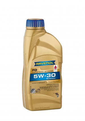

NevLado Napisano 29. december, 2023 Prijavi Deli Napisano 29. december, 2023 pred 23 urami je godlike napisal: DPF na olju je samo kozmetična oznaka, enako kot na gumah XL. Bolj je razlika v C3 in A5/B5, med dizlom in bencincem. Za svoj duševni mir sem delal enkrat analizo med A,B,C standardi. Sem pognal Oil Finder na Ravenolovi strani za tvoj avto. Pregledal sem vsa predlagana olja 5w30 in samo eno je A5: RAVENOL FO SAE 5W-30 WWW.RAVENOL.DE RAVENOL FO SAE 5W-30 ist ein synthetisches Leichtlauf-Motorenöl mit CleanSynto® Technologie für PKW Benzin- und Dieselmotoren mit und... Zdaj jaz nisem strokovnjak, naj še kdo drug pove, če je to ustrezno. Jaz vem da na Alfi in Fordu (Ford WSS-M2C948-B) moram paziti točno certifikacijo, če ne lahko gre motor u maloro. Bi pa verjetno to pisalo na tej strani v knjižici. Pri moji M2 vem da ni. Ja, 5w30 A5 ali API SL je ustrezna specifikacija za mazdine bencinarje skyactiv g Citiraj Povezava do vsebine Deli na druge strani Več načinov deljenja...
